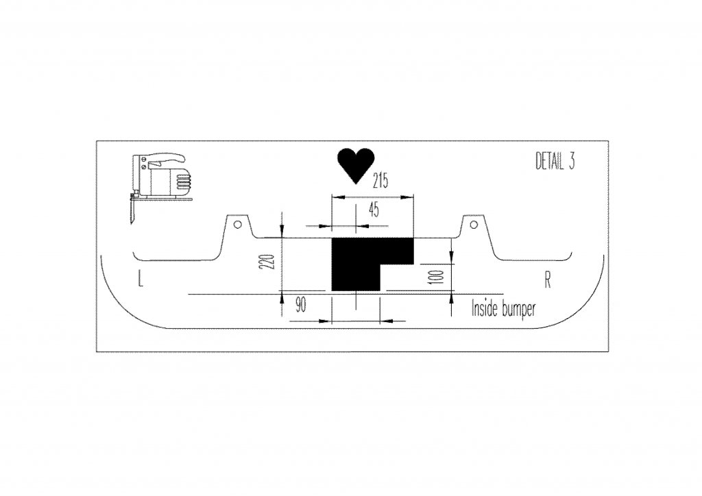

danke - leider ist die beschreibung, was ausgeschnitten werden muß immer noch falsch !! :mad:
Bitte auch die Anleitung der 033-473 ausdrucken,
da hier der Stoßstangenausschnitt RICHTIG dargestellt ist.
http://www.catalogue.bosal.com/pdf/pdf_mi/033473.pdf
http://www.saab-cars.de/attachments/9-3-ii/86313d1324727869-anhaengerkupplung-033473.jpg
[ATTACH]59992.vB[/ATTACH]

Diese Skizze lag bei mir bei - passte aber so überhaupt nicht. Wir haben dann die innen in der Heckschürze vorgezeichneten Linien genommen und einen Extraaussschnitt für die E-Dose gemäß Skizze hinzugefügt - und voila - passt 100%ig!
