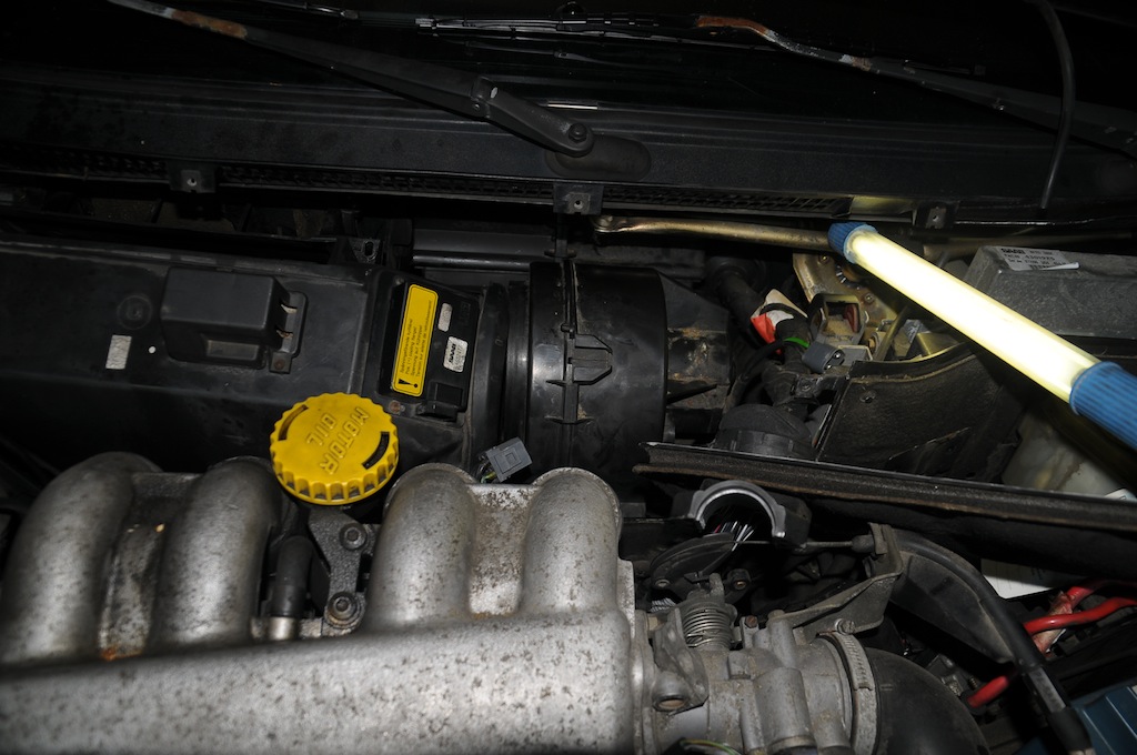

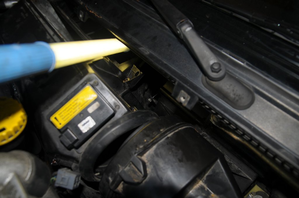

trotz Studium der Anleitung von Marbo und weiterer Beiträge hier im Forum habe ich leider nicht kapiert, wie man den Gebläsemotor vor dem Tauscher entfernt. Mein Klimakasten mit angebauten Leitungen ist definitiv zu sperrig, um wirklich heraus gehoben werden zu können. Deshalb meine Idee, nur den Gebläsemotor zu entfernen.Der Dratzug an der Klappenbetätigung links neben dem Tauschergehäuse ist abgezogen. Irgendwo unten muß das Gerät noch fixiert sein, aber wo ??
[ATTACH]56509.vB[/ATTACH][ATTACH]56510.vB[/ATTACH]
Rechts und links unten ist der Gebläsemotor eingeklipst . Geht mit sehr langem Schraubendreher aufzuhebeln. Vorsicht, brechen gern ab. Und dann kannst du den gesamten Gebläsemotor nach oben rausdrehen.

Wenn ich vor dem Gebläse stehe, sehe ich rechts hinten zum Gehäuse des Wärmetauschers hin eine Nase, die ich ein wenig reindrücken kann. Links ist allerdings keine Nase.Ist das mit den Klipsen gemeint ?
Unter dem Gehäuse des Gebläsemotors sehe ich leider absolut garnichts was nach einer Befestigung ausschaeun könnte.
Du brauchst wahrscheinlich eine Taschenlampe. Diese Nasen sind auf beiden Seiten. Und das Gehäuse steckt mit dem anderen Gehäuse ineinander.
