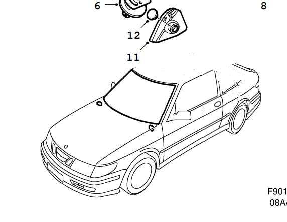

Zur Scheibe gehören auch noch ein paar Teile (hab kein Bild vom CV):
Ja, klar, eigentlich logisch, dass es lackiertes Metall ist (sonst würde es wohl kaum rosten...) :frown: Sorry...
Bild. Es ging um ein Bild. Nicht um die Teileliste ... denn da steht immer wieder CV :smile::tongue::biggrin: - danke. :tongue:
