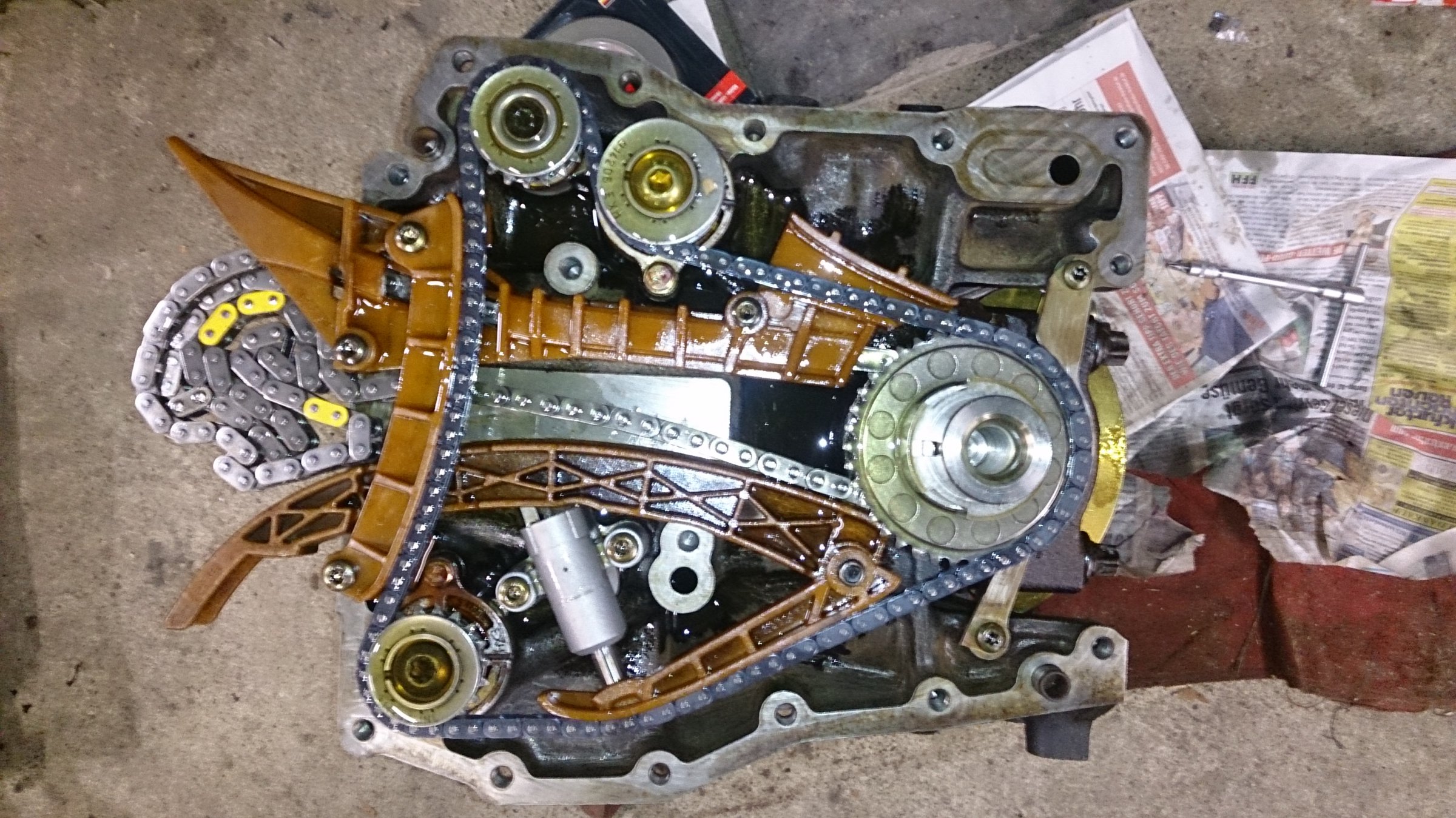

Bin gerade dabei, alles wieder zusammenzubauen.
Worüber ich wirklich erstaunt war:
Die alten Ketten (Ausgleich- und Nockenwellenkette) schienen sich, nebeneinander auf den Tisch gelegt, gar nicht von den alten zu unterscheiden.
Eingebaut (allerdings auch mit neuen Schienen, jedoch den alten Zahnrädern) war der Unterschied ziemlich heftig:
Ausgleichswelle hatte Spiel bei voll ausgefahrenem Kettenspanner, jetzt Kettenspanner max. die Hälfte ausgefahren.
Der Kettenspanner für die Nockenwelle hatte noch zwei Rastungen zum Spannen, der neue ist gerade mal zwei Rastungen ausgefahren.

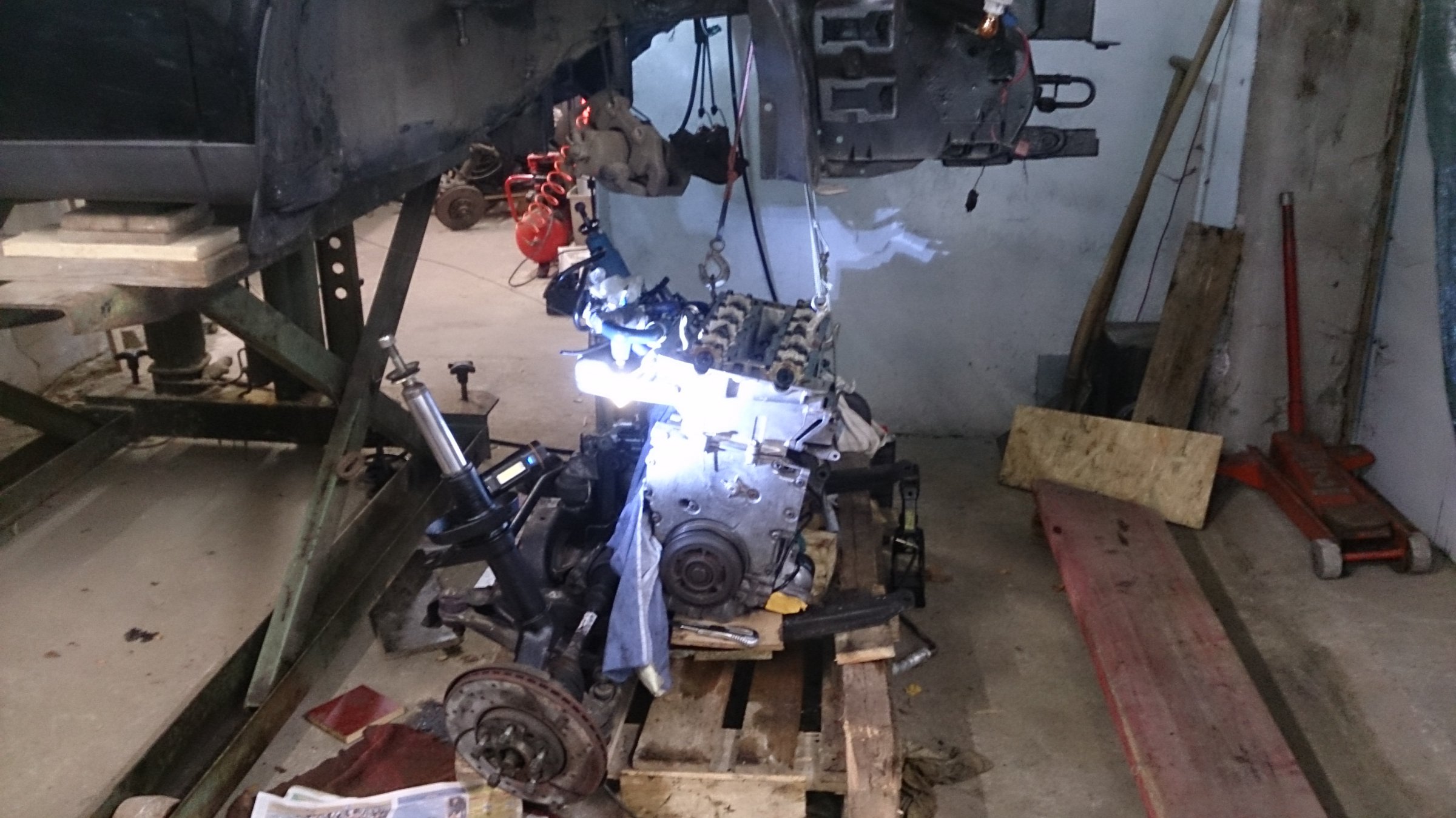

Hast du Zylinderkopf ausgebaut, oder bleibt die alte lange Führung drin ?
Motor ist komplett raus und Zylinderkopf war ab.
Diese Wochenende will ich die restlichen Teile anbauen und das ganze wieder unter die Karosse heben..
Ja,ok.ich hab es ein wenig hingedengelt. Kann mir noch jemand was zur ot-stellung der ausgleichswellen sagen? Die Räder haben ja eine Kerbe, aber auf den Aufnahmen sind jeweils genau unten und oben eine Markierung?
Im Saab-Handbuch ist nur die Rede davon, daß die Markierungen übereinstimmen sollen. Die dazu gehörende Abbildung ist nicht eindeutig. Von oberer oder unterer Markierung ist nirgends die Rede.
Die Ausgleichswellen drehen doppelt so schnell wie die KW. Nach meinen Meditationen sollten also sowohl die oberen als auch unteren Markierungen gleichermaßen passen... oder???
