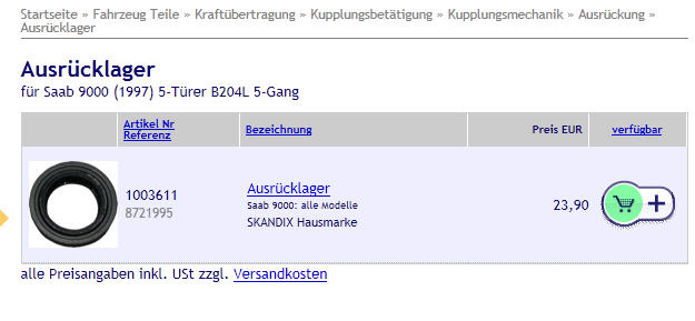

http://www.saab-cars.de/attachment.php?attachmentid=79104
Hier kommt der ZF Katalog, damit dfürften doch alle Fragen defintiv beantowrtet werden *sfg

Ausrücklager
