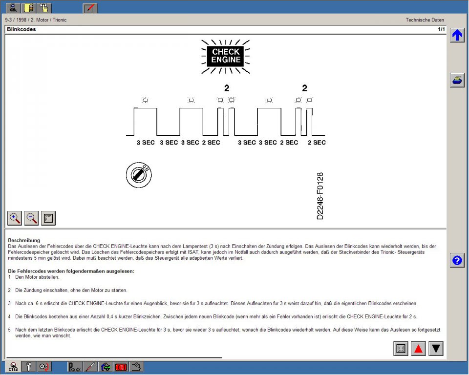

Hallo zusammen, jetzt hab´ ich mal eine Frage - bevor ich zum Freundlichen fahre. Heute ging bei unserem 9-3 Tu Cab (Bj.98; B204L) nach einer Weile dahintuckern über die Landstrasse die Check Engine Lampe an und blieb auch für eine ganze Weile, auch nach mehreren Pausen mit "Motor aus" an. Motor lief ganz normal und die Lampe ging dann unvermittelt während der Fahrt wieder aus. Jetzt ist es aber so dass die CheckEngine nach einschalten der Zündung einen Code auswirft (war vorher nicht - soviel ich mich erinnern kann).Code ist: 1x blinken, 3x blinken, 1x blinken,3x blinken ............ In meinem WIS kann ich keine Blinkcodes finden. Kann mir hier jemand helfen, oder hilft nur der Gang zum freundlichen? Ach ja, bevor ich gelyncht werde - ich hab´ die Suchfunktion benutzt und nichts passendes gefunden. Vielen Dank Gruß Jörg

Nightcruiser, Danke für die schnelle Antwort, dann guck ich mir den Sensor mal an. Du schreibst "Zitat aus WIS", super, ich geh´nochmal stöbern (find ich blöd dass ich das nicht selber gefunden habe), kannst Du mir noch ´nen Tip geben in welcher Rubrik ich das hätte finden können. Danke

Hab´ jetzt auch die Info für´s einmal blinken: Einmal blinken zeigt an dass jetzt die eigentlichen Fehlercodes kommen, sprich am Ende aller Codes wird "Einmal blinken" gezeigt und die Codes werden wiederholt so dass man ganz in Ruhe auslesen kann.
Danke. Wo haste denn das gefunden?
[ATTACH]57326.vB[/ATTACH]Man glaubt´s kaum, im WIS, nachdem Nightcruiser mir den entscheidenden Tipp gegeben hat wo ist das finden kann.http://www.saab-cars.de/image/png;base64,iVBORw0KGgoAAAANSUhEUgAABQAAAAQACAIAAAAx8WMUAAAgAElEQVR4nOzdO27sytk27J7VBuzEoebgwPAE/kiREwsehCPB2Rc7NLATvaFDByvXUPoPJHXzUCeeWazrwoONtVtksVg8dN1iS7q9AQAAwNXd7/fb29vbnwAAAOC6fv3vv88A/If/7/8ppZRSSimllFKXLAFYKaWUUkoppVQTJQArpZRSSimllGqiBGCllFJKKaWUUk2UAKyUUkoppZRSqokSgJVSSimllFJKNVGLAvB9X29vb7aujLxSSimllFJqXs0PwF/ZYGclW78ts3Dr2zn8XDlDbTbyNyOvlFJKKaXU5WtmAC7PIbPTZqy1xNZvt9v9frvf77P/m+5VeuvdnU2MQHb59NZbrg3T7+2WyMBGXimllFJKqWvUtgE4G+2mZuCCADwn8XaT88IAfO+0O+5V98XuwuX73nJtE4B/0m88Axt5pZRSSimlrlE7BeDYs98NAvC0DPyVQoMZderW3zoBuBuDgwaLle97y7V6AL7fbvdc+jXySimllFJKXab2CMBfgXdUt7dNAvCcTz530++KAfjRYOx/BeBJNRj5xPcXStw7lf4ZYCOvlFJKKaXUNWrHAPwd9t6+/rtZAJ72yeex2Vt/CwXg+/Px8vDfAvDUGgfgknELug8DsJFXSimllFLq+nW9AFz6pHccRO+eAJ+71grAk9KvkVdKKaWUUuoydb0AXPoEuJtIBxl13tbfRgE48ZxZAJ5RqwTgqenXyCullFJKKXWZavRngLsB+N5/ILxKAO4+Se72qvtid+HyfW+5lgfgGenXyCullFJKKXWZul4AnvYEeKAbXKdu/WdPhy10ezX+UnqL4623XAsD8Lz0a+SVUkoppZS6TF3vzyCVPgGOmb31xFoLt9vdesu1JAAP0u+kdY28UkoppZRS16idAvDsBYJRZJ0nwF8L9/+bzqILAnD3yXPvLw9/vVKSgcWw2QF4/OxXAFZKKaWUUqrB2iMADxb++t+v/x74BLibeLt5eJsAfA/m3sErJfvecs0LwMFPPgvASimllFJKNVjbBuB00piaft82eAJ86/z38cq8rSfWyj4Bvhf8KiwxbEYAjv3crwCslFJKKaVUg7X5E+Cs8hzytsET4MF/013yBPjYmhqAE7/1SgBWSimllFKqwdowABdmjBlRZJUnwDMCuSfAx9akAHxL/s5nAVgppZRSSqkGa/MAPH7yNkibawfg0ifAb2+B2voJcDqTl+x7y1UegB8nWOwvHgnASimllFJKNVjbBuBCU6PIKk+Au4m3m4e3CMAlGVgAnnrWlQTg2DICsFJKKaWUUg3W5r8Ea12rPwH++semAfitLJkLwFPPukS4zX5vRQBWSimllFKqwTrFE+B0VhlHkRWfAO/wEei3gmReMgJi2KQAnB3M4qNn5JVSSimllLpIHf9LsCYtvOIT4Bk5fFkAXvT55zcxbO7fAY4N5qSFD993pZRSSiml1PLaKgB3A0Y3W8b+XZhJVn0CPNmmT4ALt95yCcBKKaWUUkqpJbVHAF4xk2QDcEkGLvmI7Iytp1f0BHh5CcBKKaWUUkqpJbVhAJ6hMIoktr7WhuZtfUmvCrfecgnASimllFJKqSV1qd8C3cLWWy4BWCmllFJKKbWkBODKtt5yCcBKKaWUUkqpJSUAV7b1lmscgJcw8koppZRSSrVWMwPwqsluAltvuYy8UkoppZRSaklFA/AdAAAAKpcPwPf7/df//quUUkoppZRSSlVd3R9p/CUAK6WUUkoppZS6agnASimllFJKKaWaKAFYKaWUUkoppVQTJQArpZRSSimllGqiBGCllFJKKaWUUk2UAKyUUkoppZRSqokSgJVSSimllFJKNVECsFJKKaWUUkqpJkoAVkoppZRSSinVRAnASimllFJKKaWaqMUB+D9/++Ptdrvdbn/42+/BBd7/fPv22z/+E28ktvp//vbH25//ld5c+sWp232uePvre3L4vpfsdO9///31v3/+NfDiejXoc6e3Hf1dHoxh4Va22wWllFJKKaXOUCVz6XwLZdPm3ebko53KhJrGamEA/udfb7c//v3fv/7339///tvtL/8Mjf7PCfT+51gs/P3vv301Emy/s1Zwc9EXv47073//bcp2nyv+ev9z5uz/z9/+ePvtj3/on1Lvf7794bfUmbosW0bHSmRVSimllFJqXs2eS286CZ8fgLtrPePSAbtwvloWgHuD9c+/Zr5ZElvg3//4Q+D13//+2+12++Nf/vzcRHBz5S+WbPf9z53HyP/+xx+S3y/5z9/+ePvzP/qJ9F9/uf3178lzaNEZFh6rxc0qpZRSSinVcF05AKeeRG6+C+er/QLw73//LfIx6X/+NfT67+///H2wiQlZt5Nde5k2v93eAukPDHxtuveZ5H/+9euVXp+7H6X4eqbd+WTF+KPa//nbH//w57/+Ifg56nifx58VfzSS6s8zxn+9+h3mw6v4+IRSSimllLpijUNg8AcqxxPjrxV/fuqz+2Jigv37z5d6E+zCxmN9S+xLN6k9f0D1dvvLP0vjyXh3qq0VPgLd+aRxJCB9D2IkHr//OfDZ6fDxC24u1od//+MPt9st+cPJie2mEvugb52nsl9tPvs8+ED1n/8V36P+ApGRTPQ59MPSvSsnubnv8zjQyc4qjX1zSCmllFJKtVKBjw2Pf5AzNDH+SjpfU/TCCXZ3WzMaD/ctsS//7TwdDP28Z+yhZnp3qq2FAfj5HYI//v2fmQ8MRwbrX38peMqa3lzgxf4PBk/fbuInh8d9e/xc7nebwZM7+Mg6ukD4mwWpPgcGqvc9m2R/4ktGn58rpZRSSil1lRrMpYM/FxmcGEfn0vEJdnC2X9549mc2UwG4W6F4Emw82I1qa3EAHo3g84H+8Fll8DPS//xregSjQxxrrfBngFPb/f3vvxX98rfuSfyHv/3+aDN9dhadYbFdLv7sfjBmZzc3uj7zj8GVUkoppZSqvcYBuO+v75GJcXIunXzx1v1E8YTGQ31L7cv//tsLRL3fER0KwOPGow/wqqz1AnB+LEJBNPc55GizwdfTjzrLtlv07HfYh3/+9fbbP95/fhh4hSfAoQ5M+Kx4wVWX7o8nwEoppZRSqp1KPQFOvjgvAPdW/+0f/5nSeHZ+Pt7QY5Xew+fsE+BkN6qt5T8D/D2C//rL+JFv/2PP/wn80d3f//5bwd/aDUTZzuaCL/77H39IfQQ6ut34x4/TffvXX4I/4B77mdvuaZf+IeHisSoJwNnNBa7PwU8jTPmraEoppZRSSlVRiZ8Bfv47NDGeEYCzE/V04+G+pfdlFAG+88v4BzBDjQvAvXo8JY98H6LzK87GIxX/oz6x4xfcXPDF58P98Sai2/3KseNPFPzrL6Ffdzb8tEDok/GBbnz/dq7BDzCHVy8fq6IAnNtc7hMafgu0UkoppZS6YI1n4ME58PjFWU+Ap/0W6HEP0/Pz3oecB8v8/J7g3q9PisWTXDfqrPU+Aq2UUkoppZRSSp24BGCllFJKKaWUUk2UAKyUUkoppZRSqokSgJVSSimllFJKNVECsFJKKaWUUkqpJkoAVkoppZRSSinVRAnASimllFJKKaWaKAFYKaWUUkoppVQTJQArpZRSSimllGqiZgbgNwAAAPhRxaPT+QH4TwAAAPCnP32FycPz7bYB+A4AAEDzBGAAAACaIAADAADQBAEYAACAJrQZgD9ebwEv758/C3y+v9xut9vrx+DfCV9t5paa46vlTu8AAADa9fE6yl4fr4PMFFjmLgBHMrAADAAAcEbfca6XvT7fX3qvhJa539sOwP1I2XutMPSO2xSAAQAANvKd1IbZ6/P9ZfQ4c0YAjjwn3dxxAfh7gGJPgH9W/HgM6aOR7vrDbzd0njj3Nto5MoPefHY28D7obff5de+A9h5sbxHFAQAAjvKdkl5eRo8rnx+Aji9zv98LAvBe+/K0WwAeewxPOgD3fSfTZwAexOvROv2QHdp+djOBL4yb88wYAAC4js/3l5f3z8CnbzsfgI4u8+VsAfjt7e3AABz8CHQgAIc+KP0zwF8vDqN0L752DsggDb+8fw5X6W3z60uDh8Ff/+uD0gAAQAuG4bb3AejIMt8KA/D/7eLt7W3PABz80HHvuXn0I9Cf40H9/tLLy20cUQO5dPR69AlyN/Umfn318AmwKAwAAFzRMNyOfgN0YJlvGwXg2+1+u01e69AAHA29kwLw6MPmuwXguwwMAAA0YBBuh78BOrTMjy0C8Ff6nZGBL/AE+PVj8Dnl/ueZO22t8hHo0lMCAADgIvppJ/QB6P0CcDf9Ts3AOwfgkMLfAv05HtTAx6Ejv7Yq+lur5v0SrN7PAIdWAQAAuI5+uA19AHqnADxOv5My8NEBePip49kBOPx/41C6/M8g9VaLfgEAAOAqxn/CdvzZ1+0DcCz9lmfg3QIwAAAAzVkrAKfTb2EGFoABAADYyioBuCT9lmRgARgAAICtLA/A5ek3m4EFYAAAALayMABPTb/pDCwAAwAAsJUlAXhe+k1kYAEYAACArcwOwEvSbywDbxKAY/umlFJKKaWUUqq1mhGAl6ffYAZePwAf8T0FAAAAzmtSAF4r/Y4z8CZPgAEAAODLxQPwnwAAAOBPf5rxEehElJ33Jb8ECwAAgM2tFYCz2Ti9ogAMAADAtlYJwCUPh7PrCsAAAABsaHkALvx0dMnqAjAAAABbWRiA/6+vJAAnWhCAAQAA2MqSAPx/I4UBONaIAAwAAMBWZgfgcaadFICD7QjAAAAAbGVGAE6YFIDHBGAAAAC2IgADAADQBAEYAACAJgjAAAAANEEABgAAoAkCMAAAAE0QgAFgb7fb7fEWe1Ut7CMA1RGAASDj9uM8DU5dfevlg6uvPmJrtQZAswRgAMi4dZykwTMH4LONFQA8CMAAkHfrW7fBJatPWn6jxscrSr8AnNO6AXghARiAUzthBj584fGKqw+O9AvAWgRgAJhg3WC2pKlJK05d8sDHv6IvANspDMBvOxKAATi7FUPa7HZOFYClXwCqUBKA90y/AjAAddgiA89b8aglB6uIvgCcXzYAH0IABqAOgzew5e1stNakxSZ1Y93dX9IIAGSlA/B5SgAG4LyOysAbBeAZHZi942t9BwEASgjAALDUKiluXgsnCcDlq8RakH4B2IEADADrOCQDFy5fvszqm86uLv0CsBsBGABWszzUHRWAp3Z7rd0UfQHYkwAMACs7YQYuD8CTtjhjBz34BeBAAjAAAABNEIABAABoggAMAABAEwRgAAAAmiAAA8CabhQ7+lgB0BwBGADWdHSorMnRxwqA5gjAALCmo0NlTY4+VgA0RwAGgDUdHSprcvSxAqA5AjAArOnoUFmTo48VAM0RgAFgTUeHypocfawAaI4ADAAZkwLbcXGyPhsdAgCIEYABIGNScls3DcaWSbdQmBULu1Heh6njMKOH2VUAIEEABoC88ghXEvwm5brgYulG5sXLwoVLVl+41zNGCQBKCMAAMEE2mxVmv1iuK3yxpA+T9iX4pfI+lAxR4Y6nFwOAJQRgAJgjHT5XCYHj19NbGXx1UpcSC2ebTezC7I3e5F4ANiAAA8BSU9PmjBC4+sKxqDm12fS6hdsN9gQAVicAA8Ca5iXAwhXTCw++Wt7y7D7M3vFBUwCwDwEYANY0OwGumBhLFg42O7sPk/Z66u4AwFoEYABY0+wEuGJiLFk42OySPkza8Um7AwBrEYABYE2zE+CKibFk4WCzS/owaccn7Q4ArEUABoA1zU6Ak5Yv+Wp5y/P6cF/8Y8BrjTkAFBKAAWBNsxPgpOVLvlre8sI+rLL7ALADARgA1jQpAQbzZOKrKy4cC6Lzmp03AosGGgCmE4ABYE3l8S8bHcevp7cy+OqkLiUWLmx2xiAsGmgAmE4ABoA1FWa/bHRMv5hupzBeJrLojD7MGIRsDwFgXQIwAKypMPuVR8HgYulGCuPl6n2YOg7ZHgLAugRgAFhTSfArT4OxZdItFMbLwm7M60PJUGR7CADrEoABYE3Z1MfD0ccKgOYIwACwpqNDZU2OPlYANEcABoA1HR0qa3L0sQKgOQIwAGRMynIbZ8ZLmTpoRxx8AC5FAAaAjC2yHDcBGIDdCcAAsKYtA+Nkp+3Yl6OOEQDNEoABYE1rZb/gkrFGJrWfbWT2wlMHJLsuAKxLAAaANaVS75TsF1syHUdnhNL0FmMtz9vW1H4CwLoEYABYU1H8nfLjr4n20y+OGy9sZNIWp+54YtcAYGsCMACsaWr2m5ES040kWi5sJLFHhX0oNHlwAWAZARgA1jQ1+81IielGlvdk0hanbi69awCwKQEYANY0O3aWLDlYa9zI1G6kGylpf8YWExsCgE0JwACwplWyXyygDhYYLz+1G9lGyrc4YzTS6wLA6gRgAFjT1NiZbWTwYvd/x8vHupHYRPaV2Nan7sjUQQCA1QnAALCmovg79yPQg0Qa+9K42UQ/s690/7d8iyUmDi0ALCUAA8Capma/GUsmNhprdtIqg1e6/1u+xRLlowoAqxCAAWBNU7PfjCXTG023nGht3han7niwMwCwDwEYANY0NfvNWzKx0UTLwVUmvVKycLnJgwsAywjAALCmqdlv9pKxjSY6E/xSySu3eOSeuuOJNgFgawIwAKxpxeyXTpiJjU7qZ8kriS2Wb0gABuBwAjAArGm3AFz4pXGbg1XGjcSaDe5m4V6kB6FwQABgIQEYABbJZtEDjft5KsG+7XfkAGiPAAwAkxVmOdKyg3bEsQXgygRgAChVktM2SYoXNW+EAWA2ARgAMialsk2S4kXNGPYNDi8ADRGAASBjeWwjaMb4Lz6YADRNAAaANR2UJat09LECoDkCMACs6ehQWZOjjxUAzRGAAWBNR4fKmhx9rABojgAMAGs6OlTW5OhjBUBzBGAAWNPRobImRx8rAJojAAPAmo4OlTU5+lgB0BwBGADWdHSorMnRxwqA5gjAAAAANEEABgAAoAkCMAAAAE0QgAFgKzN+3nXJKtllFjayZPn7rF0DgHUJwACwifOk33tBAC5vavby99FvCCtfEQBWIQADwPrmxbztVjlJAL57DgzAoQRgAFjZbun3XpZsV19ssPySDCwGA7AnARgAVjM72m2dmScttkMGvnsUDMARBGAAWMfsRLdwxRWX3C26j9cVgwHYgQAMAEstCXLLVyxfeN0lxz2ZF2JlYAB2IwADwCJrPQKdvW75wqs3O15LBgbgzARgAJhpyYPf+0qh8fCFB2utkoHFYAA2IgADwBxnSL+bBuD9d+ouBgOwMQEYAKZZJaTtvPo+AXjhuoMWZGAAVicAA8AEq2SztVo4z/LjdRdmVzEYgC0IwABQ6lTpd4cAfGwGvq804ADwIAADQN5aSWzFRk64ynh1GRiAUxGAASBjxQx2VCP7B+BVWui2IwMDsFw6AN8OIgADcCIrpq9V2pnRyD6rrN7Cdq0B0KZsAN6/SwIwAAAA6ztbAH57exOAAQAAWF9hAP6/Xby9vQnAAAAAbEIABgAAoAkCMAAAAE0QgAEAAGiCAAwAAEATBGAAAACaIAADAADQhNUD8K2MAAwAAMCu1g3At9vtfv9aJfrfr/QbzMACMAAAAFtZMQB/pd+vBBv87yP9xgjAAAAAbGWtAFz+7FcABgAA4ACrBuB74tnv11cFYAAAAI6xSgD+WSz132z6FYABAADY0HoBeOnnnwVgAAAANrQ8AH/9WaN7/PPPj6/6M0gAAAAcZmEAfgTakifAt9v9dr///DeQgQVgAAAAtrIkAHcybdHPAHfS7z34HFgABgAAYCuzA/Doie6U/36tKwADAACwm0UBeFH6FYABAADY0bwAfFvkLgADAACwtxkBuB9ip9at8w8BGAAAgL1sF4B/Yu7zH92f/h2nXwEYAACADR3xBPh2u70JwAAAAOzqiJ8BDqdfARgAAIANzQvAPxn4bWKl0q8ADAAAwIZ2D8DR9CsAAwAAsKHZAXjeB6ET6VcABgAAYENLAvDqBGAAAAC2IgADQCu6H8o6ui+0ZfCZwKO7A7RLAAaAJox/MOnoHtGK4M/FHd0poFECMABcX+yXcxzdL64v8bthju4a0CIBGAAuLpFAhBA2lT73nH7A/gRgALi4YNgQQthB7DRz+gFHEYAB4MokEA4UO8ecfsBRCgPw244EYABYjQDMgQRg4GxKAvCe6VcABoA9SCAcyOkHHCUbgA8hAAPAhrpvukf3heY4/YADpQPweUoABoB1DL7rfHR3aIvTDziWAAwADRE/OMr4I39H9whokQAMAE2QPTiQ0w84CQEYAK5P/OBATj/gPARgALg48YMDOfeAUxGAAeDiJBCO4twDzkYABoArG//mobGj+8hlOf2AsxGAAeDKJBCOUnLuOf2AnQnAAHBlEghHEYCBExKAAQAAaIIADAAAQBMEYAAAAJogAAMAANAEARgAAIAmCMAAAAA0QQAGAACgCQIwAAAATRCAAQAAaIIADAAAQBMEYAAAAJogAAMAANAEARgAAIAmCMAAAAA0QQAGAACgCQIwAAAATRCAAYCA2+2W+F8AqJEADLCabkKQFrZTPrbXOAqb7kUi5SbO52sM7M6uN2j7nCHOPWBdAjDAIrHZmPCwqRlDWvWwZzu/xTlWcm4T08JVv/8ZcslhBHYmAAMAANAEARhgNbeRo3vUrkuO//gECzph46255HBteno494DdCMAA893in3NOL8xaspPj2od9cI5NOs1KFn4sM6nx2kd1iWav+uwZMnVnmx1J4FgCMMA6TOAO0dSwl+zL7P3dtPGrcvrNWGbeilcaSeBYAjDACoSHozQ1bxaAz8bpN2OZeSteaSSBYwnAACsQHo7S1LxZAD4bp9+MZeateKWRBI4lAAPsxARuC03NmwXgs3H6zVhm3opXGkngWAIwwAqm/nYilmj2d+cIwGfQ1Ok3aWcLl5m3Yu0jCZyHAAywjluBo/t4QU0Ne8nOLkkgTQ3mKh5j0sKIbXp6OPeA3QjAAAAANEEABtiE5xXsyfnGdjY9u5y6wM4EYIBFYrM3s7pNDYa3ZLQvc0QKT7nC/U2sFfs3M863egewcEfmnS31DgtQLwEYYL7E7O0y098Tmj29dhQG0gNiuIKaOqnSO7tw3689dMBpCcAAAAA0QQAGAACgCQIwAAAATRCAAQAAaIIADAAAQBMEYAAAAJogAAMAANAEARgAAIAmCMAAAAA0QQAGAACgCQIwAAAATRCAAQAAaIIADAAAQBMEYKBdt5yjOwhDO5yorggS3DOB2gnAQLuyAfjkjh6/mY4etqVqGbTtGt9uN7c2YxhPqIpx267x7XYTaIQADLSr3rlU1RPB2jt/1HanhoqNGq/98NXb+ftx/d/udJrUeO2HDzgJARhoV71zqaongrV3/qjtbhqAt+vJqVTd+Xs9AXijxms/fMBJCMBAu+qdS1U9Eay980dtVwBerurO3wXgyg8fcBICMNCueudSVU8Ea+/8UdsVgJeruvP3egKwj0ADZyYAA+2qdy5V9USw9s4ftV0BeLmqO3+/YgDebmGAGAEYaFe9c6mqJ4K1d/6o7QrAy1Xd+Xs9AXjSwgIwsDMBGGhXvXOpqieCtXf+qO0KwMtV3fm7AFz54QNOQgAG2lXvXKrqiWDtnT9quwLwclV3/i4AV374gJMQgIF21TuXqnoiWHvnj9quALxc1Z2/C8CVHz7gJARgoF31zqWqngjW3vmjtisAL1d15+8CcOWHDzgJARhoV71zqaongrV3/qjtCsDLVd35uwBc+eEDTkIABtpV71yq6olg7Z0/arsC8HJVd/4uAFd++ICTEICBdtU7l6p6Ilh754/argC8XNWdvwvAlR8+4CQEYKBd9c6lqp4I1t75o7YrAC9XdefvAnDlhw84CQEYaFe9c6mqJ4K1d/6o7QrAy1Xd+bsAXPnhA05CAAbaVe9cquqJYO2dP2q7AvByVXf+LgBXfviAkxCAgXbVO5eqeiJYe+eP2q4AvFzVnb8LwJUfPuAkBGCgXfXOpaqeCNbe+aO2u11OEIBrIQBXffiAkxCAgXbVO5eqeiJYe+eP2q4AvFzVnb8LwJUfPuAkBGCgXfXOpaqeCNbe+aO2KwAvV3Xn7wJwzccOOA8BGGhXvdOpqufxtXf+qO0KwMtV3fm7AFzzsQPOQwAG2lXvdKrqeXztnT9quwLwclV3/i4A13zsgPMQgIF21TudqnoeX3vnj9quALxc1Z2/C8A1HzvgPARgoF31TqeqnsfX3vmjtisAL1d15+8CcM3HDjgPARhoV73Tqarn8bV3/qjtCsDLVd35uwBc87EDzkMABtpV73Sq6nl87Z0/arsC8HJVd/4uANd87IDzEICBdtU7nap6Hl9754/argC8XNWdvwvANR874DwEYKBd9U6nqp7H1975o7YrAC9XdefvAnDNxw44DwEYaFe906mq5/G1d/6o7QrAy1Xd+bsAXPOxA85DAAbaVe90qup5fO2dP2q7AvByVXf+LgDXfOyA8xCAgXbVO52qeh5fe+eP2q4AvFzVnb8LwDUfO+A8BGCgXfVOp6qex9fe+aO2KwAvV3Xn7wJwzccOOA8BGGhXvdOpqufxtXf+qO0KwMtV3fm7AFzzsQPOQwAG2lXvdKrqeXztnT9quwLwclV3/i4A13zsgPMQgIF21TudqnoeX3vnj9quALxc1Z2/C8A1HzvgPARgoF31TqeqnsfX3vmjtisAL1d15+8CcM3HDjgPARhoV73Tqarn8bV3/qjtCsDLVd35uwBc87EDzkMABtpV73Sq6nl87Z0/arsC8HJVd/4uANd87IDzEICBdtU7nap6Hl9754/argC8XNWdvwvANR874DwEYKBd9U6nqp7H1975o7YrAC9XdefvAnDNxw44DwEYaFe906mq5/G1d/6o7QrAy1Xd+bsAXPOxA85DAAbaVe90qup5fO2dP57kqNwAACAASURBVGq7AvByVXf+LgDXfOyA8xCAgXbVO52qeh5fe+eP2q4AvFzVnb8LwDUfO+A8BGCgXfVOp6qex9fe+aO2KwAvV3Xn7wJwzccOOA8BGGhXvdOpqufxtXf+qO0KwMvV2/MvAnB5ywAxAjDQrnqnU7WHkKo7f9R2BeDlqu78XQCu+dgB5yEAA+2qdzpV9Ty+9s4ftV0BeLmqO3+vJwBvdK5WfeyA8xCAgXbVO52qeh5fe+eP2q4AvFzVnb8LwDUfO+A8BGCgXfVOp6qex9fe+aO2KwAvV3Xn7wJwzccOOA8BGGhXvdOpqufxtXf+qO0KwMtV3fm7AFzzsQPOQwAG2lXvdKrqeXztnT9quwLwclV3/i4A13zsgPMQgIF21TudqnoeX3vnj9quALxc1Z2/C8A1HzvgPARgoF31TqeqnsfX3vmjtisAL1d15+8CcM3HDjgPARhoV73Tqarn8bV3/qjtCsDLVd35uwBc87EDzkMABtpV73Sq6nl87Z0/arsC8HJVd/4uANd87IDzEICBdtU7nap6Hl9754/argC8XNWdvwvANR874DwEYKBd9U6nqp7H1975o7YrAC9XdefvAnDNxw44DwEYaFe906mq5/G1d/6o7QrAy1Xd+bsAXPOxA85DAAbaVe90qup5fO2dP2q7AvByVXf+LgDXfOyA8xCAgXbVO52qeh5fe+eP2q4AvFzVnb8LwDUfO+A8BGCgXfVOp6qex9fe+aO2KwAvV3Xn7wJwzccOOA8BGGhXvdOpqufxtXf+qO0KwMtV3fl7PQF40sICMLAzARhoV73Tqarn8bV3/qjtCsDLVd35uwBc87EDzkMABtpV73Sq6nl87Z0/arsC8HJVd/4uANd87IDzEICBdtU7nap6Hl9754/argC8XNWdvwvANR874DwEYKBd9U6nqp7H1975o7a7aQjZrienUnXn7wJwzccOOA8BGGhXvdOpqufxtXf+qO0KwMtV3fm7AFzzsQPOQwAG2lXvdKrqeXztnT9quwLwclV3/i4A13zsgPMQgIF21TudqnoeX3vnj9quALxc1Z2/C8A1HzvgPARgoF31TqeqnsfX3vmjtisAL1d15+8CcM3HDjgPARhoV73Tqarn8bV3/qjtCsDLVd35uwBc87EDzkMABtpV73Sq6nl87Z0/arsC8HJVd/5+UP+3PvcEYGBnAjDQrnqnU1XP42vv/FHb3SiEzGi56sNXb+fvAnDNxw44DwEYqNhtsaP3YKblO364o4dwploG7Twtn9D0w34WVQzado2vvlPLuwTUSAAGKtbsLGf5jh/u6CGcqZZB267lwwdhuYnH/ESqGLTtGl99p5Z3CaiRAAwAAEATBGAAAACaIAADAADQBAEYAACAJgjAAAAANEEABgAAoAkCMAAAAE0QgAEAAGiCAAwAAEATBGAAAACaIAADAADQBAEYAACAJgjAAFG3jvIlg8uPFyhcbIfOZ7cb63x2sS16O6MbwWZX6e2k/Srvanax8q4epby3M47Uugd00ipTj1ThYoVdHaw+tauFvZ20y1vY+XBk2wEuRgAGCCufEpVMs0rmYYVztXU7X7LdtXZweW/X6sns3k5aa3ZXp+7O2SwfoqkjMHuUJq0yu6tTd2d5b9fqyZLezrPiPpYMwiH7CBxLAAYIiE2kEgsnVg8uk95i4Vrp1so7n+7/ks6X9H/JUO/c27oG9ihLDuitI7ZMsJEWDuiSgd2/tzNM6mHh4Zi9jzP3ATg9ARggYDABmj3XTC9T2MjUqdikWWDJHHfeJLJkxXm9LWkhu8Xy12MbSvf28IE9ykkOaHq7s7t64AGNnX6JhdMtzBvYwt7OE9zBGftYsnq2kY32ETicAAyQl54M3TpKlhkvv+l8q3AKOLvzJZtYq7dnG+p0a6ca2KNUdECz7ZztgJace2cY2NnSfcjuY+HhOHYfgf0JwAAphTOk9DQrtsDWc819On9faVpf3VBnmzrJwB6logO6T1fvqx7QbJ/PMLALZTtQMtolC2y4D8D5CMAAKYnpY3bh8Uwru+Jq/Q71Z+ryt/5UOLvinr1NzGv3GeqKBvYoFR3QSV0N9rakqyULTO3wjK7uObCzrXg4TruPwFEEYIAiU+dJq8w115qfbdr5xALzOn/IUJdvd9LUfElXEwvUNWuv6No5/5Wy2+m3/EqZbfYODtbNtrPuyQPUQgAGCBjPfhLzoZIp1LyZ8SrT3JLOpzdd2PngiGX7P6O36deXDHV5b2fs1+yuzhvYoyw/oIMWtjugM7p67AGdevqlX99uYJeYOhqJ1cvPgZIXgcsQgAECBjOn9EQqNo0unFiXNzK1/4XtZDdd0o1JIza7t8GvTu3trWNqbycdkcMH9ihLDmjs6GQ3lxjnVbpasqGtD+jUJW8rXSnpZlc0YzSyh+Ns+wgcTgAGCLhFTFo4OKmascxa/Z+6s7fRPHKjzpevmOjJPr2dtOKxXT3QKkO0zyhNWuvYrtY1sPNM2twqO7j/PgKHE4ABwqbOh+bNsdKLrdj/qZ2/FUyCs/t4sd4WtnyGrh5uUoe3GKWKulrY25KWz9PbeVbZx2xr4wZ320HgDARgAAAAmiAAAwAA0AQBGAAAgCYIwAAAADRBAAYAAKAJAjAAAABNEIABAABoggAMAABAEwRgAAAAmiAAAwAA0AQBGAAAgCYIwAAAADRBAAYAAKAJAjAAAABNEIABAABoggAMAABAEwRgAAAAmiAAAwAA0AQBGAAAgCYIwAAAADRBAAYAAKAJAjAAAABNEIABAABoggAMAABAEwRgAAAAmiAAAwAA0AQBGAAAgCYIwAAAADRBAAYAAKAJAjAAAABNEIABAABoggAMAABAEwRgAAAAmiAAAwAA0AQBGAAAgCYIwAAAADRBAAYAAKAJAjAAAABNEIABAABoggAMAABAEwRgAAAAmiAAAwAA0AQBGAAAgCYIwAAAADRBAAYAAKAJAjAAAABNEIABAABoggAMAABAEwRggKFbmaO7CQDANAIwQDTxliwjCQMA1EIABpq2JMpKwgAAdRGAgRatHlzFYACA8xOAgbZsmlTFYACAMxOAgYbsk07FYACAcxKAgSbsn0hlYACAsxGAges7Kot6FAwAcCoCMHBxe0bQYOKVgQEATkIABi5r5+TZ3ZYMDABwQgIwcE0Hpt/HK8d2CQCAAQEYuKCjfuVV+pVDOgYAwIMADFzNISEzmHVjSwrAAACHEICBS1k3/d5G0kvG/je9MAAA+xCAgUtZni3HoTcmvWKw5cGSS/oJAMBUAjBwHUtSZeGT3vSS6fRb/ogYAIAtCMDARaySfuetVR6Yx6/P6S4AALMIwMAVzP5QcWGInd1CyVfnbRcAgKkEYOAKljy/XWWL2We8t/4PAM/uNgAAswnAwBVsFIBvI+PXY32IBd1gO5N6DgDAPAIwUL3Z6TfxpUmyzSYe+QrAAAC7EYCB6k3NkImYmn0kOyMDP17JxmMAADYlAAPVm5F+x6tko+9gsfIMnM3VHgIDAOxDAAbqtvzxb2H0vRd8Ojq2lXT7AjAAwD4EYKBuk9Jj4tlv4bqFGXh5rwAAWJ0ADNRtatSct/qk9DuvYzIwAMDWBGCgbktC5rrpN9h4YfcEYACAHQjAQMUWPmUtWb08+i55CCwAAwDsQAAGKjY1AE9dd9KD3yUBeNw9ALYwuHUDrRGAgYotecSaXbcw/XYbSf9vtoeFSwKQNb5Rp2/gQCMEYKBiswPwFuk32KwADLC/4L06+Ebg3gutEYCBis2Ol+lJz7z0O2ND85YEIK0w67rxQoMEYKBiWwTgJel30oaC2y3bGwBSglk3uJgbL7RGAAYqNjtbbpR+xy0LwAD7E4CBGAEYqNi6AXh5+h23LAAD7C942w+mYjdeaI0ADFTskAA8qUsCMMD+BnfU2A3cjRcaJAADFSufuGQD8CrpN7ghARhgf+O797y7OnAxAjBQsSUBOPhwYGEAHi8jAAMcZXzrln4BARio2CoBeK30exeAAQDOTQAGKjYpAI8fAtxXTb/jrQRfKV8XAIB1CcBAxZZH05Ok3/uUMA9Aieyd3HceoUECMFCxfQLw7M4s6R4AS5Tcz917oUECMFCxJY9YBWCAqxrcwAVg4EEABio2O6CuG32DPVkYngGYrfCe7N4LDRKAgbpNDZm34t99NakPywNw+eYASAveVBfeqIFrEICBus1+0Hqq9GsGBrCi2E11cL91+4UGCcBA3ebl1e6/lwTgRPoVgAGOEruvCsCAAAxUb0nanJ1+E8svyeQALJe4r3Zv3W6/0CABGKjevMCZeA5cuHrJ44XVOw9Aiey3KSd90xO4DAEYuILVM3BWSbNb9ByAQtlvVroDQ4MEYOAKZkxiBqtkHxFkp0rSLwDAyQnAwBXMS5Ir5s95TxIEYACAPQnAwEUsycBLgujs1aVfAICdCcDARSzJsTNicOHnorMtzFgRAIB5BGDgOlZ5kJuOtSXLbN1VAADmEYCBS1keLINJeK3cu1YnAUgovJO7G0ODBGDgak4+oTl59wAuQAAGYgRg4GrOPKc5bccArsctFxgTgIELOmcGPmevAK7KLRcYE4CBazpb2jxbfwAuz10XGBOAgcs6T+Y8T08AmuLGCwwIwMDFHR4+D+8AAABfBGDg+o6KoH7LKADAqQjAQBP2z6KiLwDA2QjAQCv2TKTSL8BJ3CKO7hdwDAEYaMvWsx+zK4AziOVeMRgaJwADzdli9mNGBXAq2bux2zW0SQAG2rU8tcq9ACdUeE9264YGCcBA6yZ9KM6H6ADOr/C27AYODRKAAZ5i+VboBaiIAAzECMAAAFyKj0ADMQIwAABXU/4jLXv2CjicAAwAwNX4YRYgSAAGAOCaRF9gQAAGAACgCQIwAADX4QEvkCAAAwBwHcEALBIDXwRgAACuQwAGEgRgAACuQwAGEgRgAACuQwAGEgRgAACuQwAGEgRgAACuQwAGEgRgAACuQwAGEgRgAACuQwAGEgRgAACu4zbR0f0FdiUAAwBwHQIwkCAAAwAA0AQBGAAAgCYIwAAAADRBAAYAoAl+4hcQgAEAaIIADAjAAAA0QQAGBGAAAJogAAMCMAAATRCAAQEYAACAJgjAAAAANEEABgDggm4/xq8MXgfaIQADAHA146x7Czm6m8DeBGAAAC5lkG9jcVcGhgYJwAAAXMo42QrAwBcBGACASwlm3eBiAjC0RgAGAOBSBGAgRgAGAOBSYr/8Ob0Y0AIBGACAq4n9FujxAsf1ETiAAAwAwNX4M0hAkAAMAEArpF9onAAMAABAEwRgAABa4dkvNE4ABgCgFQIwNE4ABgDgUoK/7yrm6M4CuxKAAQC4FAEYiBGAAQC4FAEYiBGAAQC4mli4FXqhcQIwAADXNI67AjA0TgAGAOCyBh91FoChcQIwAABX1s3AAjA0TgAGAODi/OIr4IsADABAEwRgQAAGAACgCQIwAADXlH7e62kwNEgABgDgam4jsWX27xtwIAEYAIBLCf7po3HWFYChQQIwAACXMk62AjDwRQAGAOBSCj/wLABDgwRgAAAuJRZrB4lXAIYGCcAAAFxK4W+9EoChQQIwAACXkki23V+IJQBDgwRgAACuJvEHkLJ/Hgm4MAEYAIALyv4FYAEYGiQAAwAA0AQBGAAAgCYIwAAAXFD2c84+Ag0NEoABALia20hsmf37Bhyo0QD81eLOvvqtJ9meAAAsEZt4BBc7pIfAURoNwPvf7N7e3oIb1ZOdNwoAXN442QrAwBcBeA9vb28niZ1V9AQAYInYVKckFQPX1noA3qf3JbFTTwAAVhGbYAwSrwAMDfolAB8b9vRkhbMYAKAjlmwFYOCXAHxs2NOTFc5iAICORLLt/kIsARga9EsALtn2w7Gx8zw9WV4CMACwne6sKfElUxFozS8BOJs2sy9uHTvP05MVSwAGADaViLgCMDTrlwAc2162Q/vEzsN7cltJeU8AAPZhKgKt+SUAz46U5clzdgA+Q08EYAAA4Bp+CcCzw2T5wvMC8El6EoyvUw+eAAwAHGLwHfmjuwMc7JcAPDtzlq8yL3aepycCMABQnfRn047uHXCMXwJwSYa83e632/xPKV8mAHc/z5z9x2Ct8p4AACwUy7oyMDTulwBckiEF4Bm9EoABgEOURFwZGNr0SwAuCZCJAFwSC6fGzhnpd6Oe/BKAAYDaFIZbGRga9EsATqTHr9w7rq1j53l6EouvsU84Zxcu6QkAwGzlsVYAhgb9EoBPGDvP05Nxvs1uKLiwAAwA7EMABhJ+CcAl6dFHoGd0TAAGAPYnAAMJvwTgkgDpl2AtPHgCMACwDwEYSPglAJdkSAF4sAkfgQYAzkkABhJ+CcCnjZ3n6YkADADUQgAGEn4JwEuSZ+HCM2LneXriI9AAQEVuEx3dX2BXvwTg2WHydru93W5v2zx3PU9Pgk+AC3s1bqGkJwAAswnAQMIvAXhe8nxkzpLkOTsAn6EnwQCc6FVwYQEYAAA43C8BOLHJcXLrfr/wrTh5LgnAh/ckGF8HqTiddQVgAADgDH4JwCXbDkbQt+LkuTAAH9uT4BPgwt6OWyjpCQAAwBZ+CcBLqjB5rhWAD+mJAAwAAFzDLwF4h+S5QwDerifjTzh//W/2HwIwAABwKr8E4B2S5z4BeKOeBOPr1IMnAAMAAIf7JQDvkDx3C8Bb9EQABgAAruGXALxD8twzAK/ek9tKBGAAAOBYAvCavYwlz50D8Lo9EYABAIBrEIBX7uhJAvCpehLungAMAADs65cAvF3yLAl7jfQkeGgEYAAAYE+/BOBjw56erHAWAwAAFPglAB8b9vRkhbMYAACgwC8B+NiwpycrnMUAAAAFfrUcgN/2lYidegIAALC1dgPwzkkvFvb0ZOUzGgAAIKLRAPxrvT9vW+6r33qS7QkAAMAWGg3AAAAAtEYABgAAoAkCMAAAAE0QgAEAAGiCAAwAAEATBGAAAACacP0AfHjXlVJKKaWUUkqdpK4cgI/83gIAAADnc3i+3SoAvwEAAMCPiwfgPwEAAMCf/vTr2h+BfvNLsAAAALjf7y38EiwBGAAAgLsADAAAQCMEYAAAAJogAAMAANAEARgAAIAmCMAAAAA0QQAGAACgCQIwAAAATRCAAQAAaIIADAAAQBMEYAAAAJogAAMAANAEARgAAIAmCMAAAAA0QQAGAACgCQIwAAAATRCAAQAAaIIADAAAQBMEYAAAAJogAAMAANAEARgAAIAmCMAAAAA0QQAGAACgCQIwAAAATWg8AH+83gZe3j9XGdiP10WNfb6/3G6314/+PwEAAJhNAO5my688vErWFIABAADORQDuZcuFsXXY8iotCcAAAABrEIBHT4CfqbXzAennMl95dPBx6fGSX029vAxe/k6zr51HzYmtdJ8Av/9s92ervWDc/Z/vvXj/abcTwx/b+urBWp/3BgAAqIAAHPsZ4E4YDn0eefja15LPlb5ajqz/TLrhrYRW6Wwg8NHoUQAONBpbBgAAoAkCcODp7uvH8GHwY7lhgL338u+w5Z9Xn//ztX4oZfd7E/0Z4GFT8SfA4U2P2wEAAGiDANxPsz+5sPNB58HD4d5XxlF52NDgf/opNLeVQAB+/t+sAPzoZzi2AwAAXJcAHA7A+Sekjw8jh39JVVEAjm/FE2AAAICVCcCx3wLdTYjDH+19PIAdJsvni2UBOLKVzM8Aj5fvfTI7sulomwAAAE0QgIeGcbj7weT7feJvgc4G4PRWkr8Furvqy+tr9glwbwW/BRoAAGhO4wG4XT4CDQAAtEYAbsfozyPJvwAAQEsE4Jb0PvEt/gIAAG0RgAEAAGiCAAwAAEATBGAAAACa0HYA7vxJo9HfQFrm43X+D9l+vr+s15FtNzoawNQYBjex9c5u0f66bT5am9ps8A9yjRvptT/WWXhCg6OOJhof/8K1YZuRn03v9zzcQnanYnux3PI2D7nSy03q3or7cvJhWebz/aX7d9yn/TqGz/eXLQYmO+CZq3uNPpW3s9HpMa/Z0R9SnP+rNQ467b/3INjvPd6dyyYPU7U7AfvZ68J5xXnu2wfe9re4+Rx+Q9t0QytO5g99uxeAhxPxNX431Of7y+319XXmYa3s/rtsinz+APzdwsfr4+15owA8Se9U7fxPJgDHN1TY4Of7S/ASSTT+/SY9aOTnf4fhNrTpRAuFo7dbAD4qNG5BAF7/rvjx+jxvu3+rvXQrH3PfVVKKAvDGR2TGfPEM9+Ge8XvElEN7zGn/8ZqY8uz97mwCtnSt53en939nrDcAl9s0AJ9/MnzypqYTgPtDP+UNK9Ps7ONa8/138sIVXfMbtTmntdE6j/N2ZgAubDA+W8oE4Nf3x4Ov/sKBFscdTrQgAG9HAF77rvjZPYefkiFkwbKlBOA1Wls6dzjh+/7+784mYEvX+rlBCMBbEIDP3NR0AnDk9nHvf7qp97wq83GdR6u9ucrwqVfnO8WDBkfPxwKfDB33YbzkT2xIfTTrZx9fXl9TG/18f3l5fX0Z7XT+ud/oMzk/Wyza2cF2O3ue2vHy/coe0OBR6w9s5hAExy3Yw9xxD/cq+6WS22vRl5Jzk3wLn8+Pb/baLHj+kGhh4dt87CwdrzU+9wLn8+OW0W2t6Dh+Lfj8rsDgpAxey9kLPLZA6M5WtoMj5TeQ/iXz+T66fELDEtxWbFgCzU66VIdjVXQ0RzeQ0Vq9HYscpdjZMTpK4Utm6wNdcn+I9CH3bpXrQ+Sgf5QcnR3eAXvtxO4bqfEpeCMoW/39PXwvTe1Lf2jTN8PghuaNea9vJmALTr/RAD5fGL9Fxt9EukMxHpf951obvBsOW382/vL+mZ16zThMsRta9CqLvXEke57txqTOT7xyh2+s6ctqYK0b7zIC8GBYuzfP7hU4+qZaNA707+C9iUBy+h545jZ4M4ivEl3y59Vgbzszr4/XW7apyD2rJ7Dn/UaGYSq/s6ERD6ay3lrl+5U8oNGjNtqRyeM26mF6KLoSsXF0RJ63oOCXsjn0u1exPUlud/BO/Pj4ZvD8j24620Jku8GmenKnRPA0S58GvQ3ljmPoZhO/84yu5aILfLxAqP3yHRy2P+EG0l30+e9gTgwfrOywjJrt7sKzt8V3y+zRzNzAc/v1ffbmvsnVG/xQ63sc6NzVnR3AYMfyN9X4u3DR0dn4HfC59cEcN/yuERqfxBvB1NXHJ1JuX/LvpIkNzRrzLhOwtSdgz5NgvI/pKzT2HrT/XGubd8Pufry8vDzeH17ePwuO+PTDVHRDGx+gyEGO9byoG/Peo7NXbnzyU3SsV7nxLiUAx+6/XT8HpnPYonpTuuB9JPy+EuhCr6mfV4OrZJeMzZrG06ryjUaandaf8u3m58rfS6ywX8H2w0ft59Up7Yd7mO5qVz6vhl6JHax8gy8vL7ev7/dFByvR+PNLPzft8Fvd162w8yYe6PmohcR2s92LHrLREY+ee/HzOdb+uFepN5vQnSd4HgZ3MLvAo/3yHRx1f/g/Rdd+ttvpYxobluQQPVabcXcq2a9s/2MHOjdFiOx8ZOENDnTR1V0w/vEdmLIL847ORu+APxvvtZ191wjdbML7NW31BROD0DtpZkOzxrwnsEDyTp19vx7ucnsTsEQaSRz3wRl84Fxr03fD79P25f3j68Nko/M71PM13+aSV1n0ekn0PNeNBZ3PXrmjOXD6shqsvdZps4wAPDjMnYPw+f4y+rZa98XYDSnznfLAvyPfuusEgt6TrfEqwSVjWwzv/cdrYqOJKzM6pSvrT3pnO6uEL4TsDSu9X8HBjO1g+D71068p4xbuYfa4R9bPfCl7e81/KX0MpnTp8/2le4TSBzU2Ixy2EN7u88COzonndsrO0nA3s+dG0XG83V7ePwYfjR3febLbir3l5+45t8c8pnAHI1+fcAOZ1O3h6wXDEhuibgAu7GHJ0UzcwAei32aKfCFya4oE4A0PdNHVXfwGN60PiYOePTo7vAMG96f4as28EUxePRTMCocl+d3A8IZmjflo6EzAHju+ygQs/u4ZPa+G70HHzbW2fDf83oGvCcRXV4umXmu+zaW/5x69XuI9L5k2L+x8UG+Bn/MlfVnF1p59412DANwf3McJ2rsHhN5agjeJcYOPxYomGf0lE8/lBqtkv2MXu/+OvolT8M2/gtfL+1O+3UnflSzcr2FTyQPa6/NoA1PGLdzD8q6O2w2eZrH2FzT4+R75QErJFPl+v3/d7d4frwQHPfOd0V4LhffH4GLlZ+mM8zm2VriFwbRvdOeZ95afP3uzDwY3uIFM6nZ4Y8lhie5s8AlwsoeTj2bkGkzsV0nTwb0o6vw6B7ro6i5/g5s2/vGDPundYaN3wOAdrPhqzbwRTF49eiud1r3gE+DxhuadS7GFBx02AUvvV/T1GQF49B508Fxrm3fDx8zh+4i9vL+PfqIqe6ItfJtLXmWJ6yXa81w3Vuh8ULDd/Bt3au2JN951CMDdwe18/GLwz7J7aPDjG93vlz4vt6m3pMycr3zJwe4/1w98ED/Y1LCF7JSu8LaV3W5ndJ8XUOiQzduv8L7Ejlr3W7/zxm3Uw/RQBPrVXSb0fe7BfqVvJaUNdroe3Ep4Zztf+nx/6XxTuDeYzy8n3xi6LRTeH6MHdzzOoSMePPfKp+zDfwd6FT2jVw/AwfbLd3DY/rILLdvth0k35N4QdQ/nY2fL707Jo5lfK7Jf3beKz9DvxoqOUmwqvfWBzl3dE07R4j6kD/q8ozPs/KJ3wMihnvReH+xA+erfmx/eR589KZ9CBN9JExua95Y6GD4TsMc+rjABex6o8e7krtDOQT5irrX1u+H9fh/8DO3PvwuO41pvc6VXWWnPi7qx0gHq6t5uwjuy8Zm/EgE49FGN/tde3j8eB6G7RvROO3759vrRWbfzDZxQg6PTd7C5cB/GS5bdEb67FP5VbKGmhgOYmBgV9Ce95SFK/wAAIABJREFUs4P2Q6PRO1CfE/crc0B7CzyP2uf7y/M34I2yW8m4BXuYO+6xFkb701+jP9kaey49ocFRtxKNB9+ke6/0Vx5vOtFCdqci3evO5mKnRPc6Lb6+vpcbX96B49jbr8d3IEJ3nnlv+cke3vp3tv1uIGXvjqODVTwsoyFK/hbopUczdAPpr9XfsdCK4Us8cmvKfCdlkwNdcnVHGln2bpU+6Lmjs/k7YGhc+relwbtGoDOhDsxZPf9boEsuxp/GPss2VNx4eG5kArbCBKxv/GAtfYWG34OOmGtt/W7404PnGRk8z4M7vuLbXOoqi71xxHue7cbizsev3NEcOHvb71p45q+k7QAMwFVt/PY51Wf47wBPEZnk07rdTvWTXVPAhj7fX6/7hiMAA3BFp5usf7wu68/S9bmS4CdVq94QcCaXzr8CMACXdLoAvOwh8ApPkLmUzo+tbHue77YhgH0IwAAAADRBAAYAAKAJAjAAAABNaDsAR/+KQWzh9B+22MCm7acb3/PH59ba1m7tFC1Qdl6t1aWTtLm8WVflSa7Kvu8fAgz+DOpRJ1Ls7woFz5j4X4/oiP+I7XlOqhk9WX5Di67VH7Ip7RSdUYff9zY9LiuuvqoDLvZyh71tdX4OuuRH8ef3M3crm9zY4uFa+D67vA9LWii51W9xUy3s0Fku+hYJwMveCM8zK6p604E/QTbrz33sdowmTygHs+/1trj6cC2350TQVbmT5Am2dWjPnPzf/Rv+wcreGp/vL7fX19DvUC7s3uHz/odd52rZZm+jv95aeCaUnVEC8AE+Xod/23Pwa6A3+GZKuWPetnq//bro7XZuP6O3svnfpdomAO/ZhzPsxUpWPr7bGc8tz9bDxQRgU+0TbHrTJ7enCMDD2976WzxJm8ubdVWecNNLIu4eAXg0Ix2s8vW/S86W87z3nysAv753fzV1+ZlQuOTh970GA/DCy7nS22+m2d4dZssAHL+VCcBLWlirkaXWPr57On8PJxKAI4fz+SGF/jc/fj4FE/huaHCVl9fXl5/FOx98GHwDaPiRjJ+tvLy+ptrvf5ai26X3n9dTGwp3vr9rg/0t2c2ux468v/e/jVTSk+Rulvb58bGlwRtWZ5Pdx0Vfd6fuLam7a8HjEhQ4tTo3vs5nqUJHINR0KgOsOFyRNvsnVfi9f8lJW7Kn8Y65KrO7mRnzTAu33rrpPg8v+dgFGBiTz8H4PL8DnWrh49H7gkl7YOY6PQB/9fN5xxiMbPBiyV5BuXtg+ek34bQZbz17UAJrfb6/hGLtsG+d4/jR72FkDD/u8aOTWCXajeLRiI126L4dWDLYk+xtZ0qvsnsdvt5L3o67HXuP7Ejwlju8V0x5wx13Yzxihed/yVtVaEgzB3p4i4vfMcr7GZ41xW5lo9vgpGu/88XeYX18Od3D4PtX5KbR+z7BoqFYb1LR39fn//Z3MNXDyC19tEr2vWTB8c3f4nLXTnYeHlrrZ6+GPSwa83MTgHs6AaWbVTrvWF/Huffi46XwKoG7Zm+t7kTqsdZ3Ux+v3U0G2x813+3ns6n06qG+Bfc3v5uD4e3uyMSepHezvM+RKVR3my8vL4934Zf3z0GDna2Mj0tEYKPdSXh3Hx/TjuT7a3gvNhiu+CHu7HywewtO2mFTrspI3+ZdlfnZW3kLyVMueMnHMszwpOr8+zknTl3C/dc7b9fDZft7F5+Zp4Qu3/i1PLpYiq6g9NEMnn6jYzHhtAltPXtQYmPyPLfL7uTRJfvnTNF9b3SazbmIBvuVHe3HRkdLBnuSve1ke1W+19Fb0MS34/iOhG65obvNYFBjb7hF95/y22/yQhv2qfxAD2/fUxosnjU9Vh3fyoa3u1Gb0fNqcOPqNPR9AErGP/4+G73jLRuKFScVgQGc+gYX3MH4sKfMPb7RW9ykayd94YfGMXOPLbjQzkoADh223pv9z0Ld+17w5pJeJT2B6CzRe628/V6bve/BDe5v/dXHjYfamdGN+3hHhu90gZ4EbwHB9sv7nJg9f/fo5f3j6xlGsD+B7/flb3OBBYLrJPcxu/YWw1V+8sc6MutsyezppI65KgMjkxzzGWPbXW3U995GExdgsIfjbaVaCOeE3tyit3ej9+qiKcvPYql3+tAFGLqTZK7l0LEIn37BY1F+2gS3nj0owbUeN9Oy8yTa4HjJ/NFJNj5rNApu9cnbQrAnRbed5GiX73Xoel/6dpw+k0s6n3jDzd1/Zt5+c8NYfqC7X/18Dz6sXNDPqP6trNt6sM3E21n/xtU9bsl3ouA7SPA8GY758qFYezBHh3jaG1zhNGOSicc3f4sruXbSF35wT2J3m5m7fR4CcGSq3Rc9+bpnYXKV8NmSnevcP14T7d9/bsbdB2Wj9b9vcPHuhfsWu9jSIxMd3c78LNFC8LIM7eaEPkffBT9+Pu78+vE9zj+jHVo3fFxiAhvt7Ftnd0KfeMm+GwSaXG24yk/+aO+mn7TZPZ3UMVflx2gY02NePrbJN+bwJZ+YEAdPqvFxLGkh8KXnuT/UXSk3S+4s9v3p3d4Ajq/l7F0ouMXk0YyefsETtfC0CS6QPSiJZrsdLZ/Apccwdejzwz5vNKK3+tFGw0vmToCZx6h4rwdLPi+DqW/H5WdySecTb7glN+rC229RT+6hr6cO9LCpr00nL4gJ/Ux7nC7dVWJ3ifB5NbpxfT4+6lZwGgx37Gc7yaO/fCjWnFSEWpzxBtdbMnmTeXYne5CLj++8d/85F/5wHyJXQcmYn5sAHDo9s8+Fxld+dpVJz5pG32vLf5OpdxX1nneMvsM32nr5/ub3ItCj3v+kWwgNSLjRGcdo5OP1+StcPl5f3t9HH+SLzVqy717jBR4d7jWU3Md0g8MXVxqu8iVjXZ5x0kZ3qsNVGdvfKVdleMxnXk2hJ8DjSz7Vk9jcvb+tbAuBB7PhiVhgBApnos/FBt/JGl3L8xJC8miGT7/gsZh1/eb7mb///NxOC86T0RbjYxjdbtmwr3g3C200f1yCL84/RmV7HVpr6dvxjBdHom+4uQGZcPst68lgGEb7khznwMrJBifdnwtvZcE2Mxvqffn7OfzXC0UjOdqx5NFfPhRrTiqCG5r+BhdectIT4CXHd9Ytbs6FP1yt5HvZVUZgATh4f+yeHYXTmtwq3RP/ebp0Xnz88/P98UH8j+BPPuS7lPxpw8Dqob6F30iyuzkY3u+FP99fAj97kO5Jb0CCPSnrc+LiHPww0s+/43f28XGJGI5JaL++2ymfx4y3uMFwlZ9pw+4tOGnzezqlNVdldMnEiVTYQvKUC17ysQsw28PsJfxcq3OD6Q9YYL4R+S5/RnBKUX4tTzjtY8ciePqN7yrlp01o65NOm8CEMtm37nHsTuASYxjcbnCVzquD0Zo1GqPRjvYzdVyeX8/edrK9Kt/r3PvgjLfjgsa7L058wy26/6z0/tI17UC/fnT3LXhnmdfPcROhW1l/YENt5s6rYQPB368RH//hjqdvGsuHYvWDHrhfTXyDC+91cBYRs87x7Y9NdkCmXviJq2B0A78nx/zc0gH4dpDDA/Djvfx2653Z2ft+fJXgAr0XO9fEx/fnEyK/++65eue13kaTv282tkcF+1uym12PHQn/9rl0T/pz1NTQpfvcm5f1dO4i94/X2/jaHuxa6LiEv/3X7fGg2709/Bj2crhwtMHuLW3V4ZqyZNeSk3a4p67KKftbsJuZMZ+5rdB7YeCSj1yAqfYHx7GgheeWu10LX529yevofItf0Y/FHjeL0LVcdE4Gp86pkyp3+g2mVGWHcrz17EGJjsljy4m+dY7j6OCGxzB8N8jcQjvPFle8m4U3GjwugZ5kbzv5Xk3Y6/D1Pv3tOLMj4cM0/Q03OyCRcS4fxsiNoPhAP5t63mbCN9IZ/Yy20b96BgObeecKbqg76B+vE0/In/ev5DQp+F4weyjWmlSM+5bodvoNrnCakTT7+M65xd1nzcPDd5teD4vG/NyyAXj/Lt32C8CXlLyxHuacvYJ9NHj+17vLn++vye/hb7TRWoeL6jR4sh1yUcOpNHjhJ50tAL+9vQnAy5znFJ/0wRC4sPNclZu6xCV/zFS5kTOEo1zi2pxN/qVRbV/4aYUB+P928fb2JgAvdqaJVOeTHmfpEhzgTFflplzyM8Q/MwqrcW1Cg1z4MQIwAAAATRCAAQAAaIIADAAAQBO2CMC32/1RlQfg8p/cO9XP+HV/PfmMH3nfYl/2GZ/sVooW6Ml0+rAzpPNjHbFDXO9xnGqjXuWbLTgK0xosaqL47KxW5q/gLGvzkNWnGP6F0d5f7AwtcIgtjhEA7GLFANzNveOqMwCXmzEJ2G7e0P8Db6cQ+ENq0b/MF1hli24ULTD4Y4XTG9xE75f5RcdxtwFc/n2HhY4JwGVHYUKDef3k0/mrmmcLIeNrfFIPTxKA5219cZ8Hv6vz4/X2+vo6OO5F39jc9Kw41VseAEyxSgBOR9/yGCwAr6NoLr6zk4zPjKiWftpyzJSud4QF4IMCcNlRmNBg1mgjFT2FE4BntvD17czuNzWLb/ACMACELA/A5ek3m4F3D8Cf7y+31/efzxS+fjw/X9j5s1nPedhjyd609+uV19f+E87hgt1PLr5+dNbsPSEZvxLY6Kip8V7ln6wu2uuuxwi8v7/m9mXR+HR7/+znz7+/5oTdnr+8vr4MG+sdpvjg9BfoTDc7n3jtPnl7HwxgdgT6mys6Fvfhcfl49C62R+V9C+5ab8l+f34WLjuTZx3K2BhmD2vxdRQVbDZy6DtfjZ9XhQ0WXdrBL5TeTDqbSQ5XcJCzF3horZ89iZ0DubHN3Tcy7dynHc3+xdLvc+mgPUy+sQ/25HlpvLx/du/q3fy7sCcPvbvTz/+kj3LhMUr0BwAOsjAAT02/6Qx8SAD+eTfu/pxVbwr+eI/vLvl4sbv21yRgkJfiiWX4bf7gWsGNpqfdH6+3l5fE5GrhXg+bGreUHoFOQxPGp7/Nn5ZeXl4eXf6eJXZ63glX48MUEdjo46VBzx/T4ttoz3LnQK/tsmNxHxyX57Q9Op0s71tw14Z/QP05sMOVis7kiYcyfkUkD2vxdRQTbTZ46AuPwtQGE/2M/Em/SYegdzFOGuT0BR7qfXDvRnsUXTjd1aJ2ygf/Njye8wdt+o19tDP9y6H3j9H3iub25Kn/3aiX98/yxmeODAAcZkkADobbsfIMfEgA7n53fPS0pPeP4VeD3zTvfzytu2jym+7ZtYI9ye5U74Nz6+x1bA+eC0f3JR6WsuMzeP17Oy/vH+8v3dZDPQ8fpphUAO4K9vxnyfQIDNsuOxaRF7vz9tC+lPUtuGvBD1pmO1m+7/fkocxdETOvvtwJUHC2dA99/ihMbLD84VjvKfy0Q1A8XBMv8GDnA8OV3KlIAM6ft4F2Zg9+YP1559jsE/Lnzv28g3euy3H+ndmTju6QD/JvwVvSOlcfAOxjdgAuib4PhRn4mI9AfyT+ncwh/XfzzoSlrzdH7j6WHcxOxmululf4YbJQiFm217GWehO0xL7E5mHp8Qns1Of7y+vH97D/DH4sIo4PU0xgo50edzoZeq71M9fLHs3g5nJZN/JNhJ8BH+9Wed9CuxZONNn+lO/7c2xDhzLXzoSrL3caR8ese7ZkDn30KExosP9iURR+HKR5N5PJg1xwgRcO13AvIgunu5prZ/bRzATg8nNs9gn5jKGPr34Mfxh4eU8CW/x8fgKjsPF5IwMAx1krAGddNACPHrCFn5sNNxqasxaGjWBTUdsH4N4IpJ8cjsNbrHuZGfPH6+31vfPw8P1nThgLwOPDFDNeoPthxN6j9cInwPGW71OORezF55fiI1nUt9GulZ+Tk87kvuihzLUz4eqbGoDHzUYPff4oTGgw11Tqk6vzbiaTB7n8xCgYrpKFZ9xXO+1MPJozngDHdn/Zjf37Cy/vH93f5zB6ZXlP+r4/iPG12IzLf/HVBwD7mBeAE+m3/EvjDFxZAP56jPCYrgd+CjE4+ctPgrNrJecT3VnyZ+j3Ya0XgLu78Pn+EvgRwcC+dPrX+zmx9PgM97H3I6M//473fHyYIoa7GertdzuP/frp5XOB3NEMbi7872ejz/34/mpngALRaErfgrvWfTX4XYlpZ/LEQ1l0RSy4+mKCzUYPfelRmNJgop/dI/rz/4nvzvT+HTqRioZr6gWe2LvQOZAeit6FkEx+8cuzePCDPwP8s6F0T7L5P7Vw9HtDncvhe9nX19fOK4t7Mt7k8/ya8ZY0qT8AcJh1A3D6p4IvF4Dvzw99RX4P7XNq03ltuFwnY/QXiGw01NRotxJfXzEAd0cg/EtiY/vys9Jn8fiM9rAzhx1NUge9DR2m8Byw24/hCHb7/fHeefL28wtdB9EkPgK9JtMB+NnS8/FoPx5Hj3R534K7lt2L579zZ/KMQ1kyhoVXX2Rgo4/EAs1GD/1Hd4XYN1cKGyy4tHsbuwUuoPghCJ1Ikwa5/AIP713sHEiObfi+Eb2vBc7hKUdz9CvTO31O9yS0+1Nv7EODy+FnX3pLL+xJYJPBG16y53NHpuCZNABsYkYAnvo7nx+yPwlc898BJjGTg/+/vTs7chXpGgUqu9oCrLlPMuAYotffDn2eyBTdB0koIWcEGoq1YkdHHRXkRJKwC6r6C11OR/ff7f72Cf63ewcABLZOgEMS4D8n9ZIs/AT5b91+TnAJMADsxqYJcCi3jQT4twUvZLp9hL9mLye4BBgAdmO7BDhU2EwCDAAAwDtslACHyltKgAEAAHiHLRLgUHVjCTAAAADvsCABrubAo67sVwIMAADAhiTAAAAA7MKyBLj9T2G1Z78SYAAAADa0RQI8kgADAADwLRYnwIUceNSV/UqAAQAA2NArCXAuBx51Zb8SYAAAADb0YgJcfhe6K/uVAAMAALCh1xPgrhy4XI4EGAAAgK2skgC3pMEtJUiAAQAA2MqKCXAyE+7aUQIMAADAVrZIgBeTAAMAALAVCTAAAAC7IAEGAABgFyTAAAAA7EJjAvzvjSTAAAAArK8lAX5n9isBBgAAYBPVBPgjJMAAAACsrJwAf09IgAEAAHiJBBgAAIBdkAADAACwCztPgM/H2W8fH8+Pb11Ow+TfNVFRlZ3Px8PhMJwu8897631JrhGftVarbkNZLGvz0X73CI99ftscWt9bTwEAAHZFAhzcaU9uvBclwB2ZjgQ4a6VWtRTzxxLgy2m41fbTOeRPNx4AgK8mAZ7cab+QrkiAVyMBfqm24/lbD2wjCTAAAFuRAE/vtJ8fzO7Cgzec03fmhZQjue9t+yF6YbWh3vsmx+Pz02QVweuwk4Y9Nh5Op0mjuwqZN/X2j8cm4Wh0dqGpVffyT8dM08Jm37+Z7EhutG8tW9yGnr7MhuL+z9PY2uP5uVfysDzLH3uTmIzLhrGhrvk/kuPcNbAtp165lpY+jk/LAQDYEQlwIgEeTpfpXXiQT2SfTuUS4Ny+t5v1+BsN9d5v/qcp1G2zYI/0l3H58TbBJuOXyX7HZUWF9XShuVX50csekYbRWKsNneXMhiL85/3reJ9w3iaKjebiy8OYr2t2+FITpndg66dAqpZFh0kCDACwMxLghgR4mk9E+wQfh+Jsa7JvLj1rqHf6sDV9Jz9NZ9J5fSZRDeuaJ6ozz6rPx/vTvXGvUrHJLrS3Kj960RFJJXeVpOrFNvSWUxqKXK4ebnoz6cLjG4kO9w9jpa5ZoxMTpntg66dAopYV+ggAwN8nAa6/Aj15A3SS3UZFFd/ELWTGyZQsu2/qFdFkApzIqhKfP/9oUqqdk+9EifCjgMtpuL96e/9H2NJ6F7pbtSQBTuWY8y9XaENvOamhqCXA4eP28/M18nnmWDsK7cNYrCv7CvRLU6586s1rea2PAADshQR4ktW1PIktFdWaF8+/0VdvKWVKb9P7fDLXv0wGfDydhjGpuf265b2oRV1oaNXHngDX29BbzoIEeDJtyy8SH47n14axo67p5BgnTPfA9px6Yy0vTRUAAPZCApzLPTK/iJi9hW75PFtOJrHIbD9PN9KPMYMdyg8S421mSUriOd7T+Ogt/K3V2buoXV1oaFV3Atw0GlEyvLANnX1ZmgBPB3z+CvQj8Xx5GHN1xV145tqzCdM7sPVTIFXLosMkFwYA2BkJ8FQ6JZtumb5pLjxbSu7bkj5l9k08bws2m3chbvO4cf5P8j63zxUymv4+ZpjxLexCS6u6E+BMR3Kj/WIbespZ8gr05Hifokxz/G4wKIuHMVNX+I3heEy+Aj2rqG/KlU+9ci3NJ5oEGABgZ3aeAEOad2U3YmABAPggCTDchA+vPR5ckYEFAOBbSIDhYfJGvCxtPQYWAIDvIAEGAABgFyTAAAAA7IIEGAAAgF2QAF+v19uf5pn8P3nadpno3D9X4KyY4H/D+gYLxqFa1IplAgAAvEACfF2YZM7zuvPxxT/vczkNh2EYov85bvRZsRmvaS+tuqUEGAAA+DJ7T4Bvj12H43HRE+DpLufjS49qL6fhcDydhjCLPh8Px1MxgZQAAwAAtNl9Anw+X66LX4GOX1d+ZK/PF6TDT46nx8eJZ8W3Ai9hBnw+3j4ZK5oXO/7vZYr1DsfjkHrEHf7PaW7fnDZy3CF83ft4bq43ToAXDAsAAMBK9p4A362TAI8fBZnw+Fj4chrGBC/5rPi+d5ABn4/3D+4bB7tNih2Lym2Q7Nts4+F0eSSos9rCKrL1Jvs723LRsAAAAKxEAny9XtdOgINE7/nh5TTET0dTe48Z8C3/zbxL/Khj/nw1uUH1wWpy41TLk93P9nfa7GXDAgAAsBIJ8PV6XfsV6PDV4vG14WymGhV4z4Dv+W9DAtmWiKa7MIrS6TA3DbYMPgkfC+f7G7Z/wbAAAACsRAJ8vV5XSoDH/HOSiKa2LyfAt/3PjwfBKzwBTnVt8ly3+AQ4uVc28Y66k07gm4cFAABgJRLg6/W6SgIc/gJrmOpVM9VEgbdnpdGz1tyv+IZ1lX9JODDbNvgd4Plv5CZbnsyfk/1N/g5w+7AAAACsRAJ8vV4XJ8DRC72p794/70mAJ/9T4fJfUX58FNSS+WvM+Q4Mp3P4vvTjbzJPX6eedzNXb9TfdPsrw5J8WgwAAPAKCTAAAAC7IAEGAABgFyTAAAAA7IIEGAAAgF2QAAMAALALEmAAAAB2QQIMAADALkiAAQAA2AUJMAAAALsgAQYAAGAXJMAAAADsggQYAACAXZAAAwAAsAsSYAAAAHZBAgwAAMAuSIABAADYBQkwAAAAuyABBgAAYBckwAAAAOyCBBgAAIBdkAADAACwCxJgAAAAdkECDAAAwC5IgAEAANgFCTAAAAC7IAEGAABgF3afAF9Ow+HueO4ZuWDH+e6X09BY2Pk4LeMwnC49jZi1p68HH66ovZy3dW27ul4s9j7ZZiXcZs+7RgYAAH7fzhPg83FMIM7HvvRzntL07l9szL3w4JPu9ny9BQnwG/r4vQnwMMyKOB/jz9asdBVdbfiGBgMA8KftOwE+H4OctfPuO968J11NtuWlm/+fSx4kwJ27n05D+BOW8/FwPBWL/YYpIQEGAOCb7DsBnujMQBM36498OvzW803p4uPhsPL57s/c7/Qo7FnW4yXq4XhMZIntu59Ox2QL4/bXygzfDZ++Fj798FbOowHPLcPXwm+fBs/Do5Yk2pboZk6ud7NW5YqtHtz46Cxr9q1VlzADPh9vn2SLbRuu4Xgcoveoozfzj+fMvMoN573EqA3Jg3tvw2i94wsAAFMS4LvLaei7oU7kAI+Pnt8KHjGX8uvp97IZ7KOscfOg0efj4VBJgKu7x/1Ptb9e5qP2Z7fit7sf6c38+6mX0tNPgHNti5qUNasr36p0sbWDmzw6y5p973iQAZ+P9w/S45YcrnRnW8eomgAnD32pDePBjebG4oECAIAiCfD12pQIJPepJcBtr1jP7+SzGez8GeykxGSW2Ld7lAAn218ss6GcsJvR7sndkl3Ltq1c5qwBUbpV7VTzwU0fnWXNDjYcH+9GxyLZl2TKmupsyuT32psS4Ki00qzPD/h1jeMLAAARCfDkqVKHxP13lHgkXyVNlDOtPf8O8+zDaRPuOdELu6cS18KrsLmMKHgR9lZiOs9q2L30BHjpa7qT3hXS+9roVQ9u+ugsa3bYkuF0iY91tS/VDSLzo9YyttGhn29ZOLjXtY8vAABE9p4AL3n2+9xzuuOYY6TTkmwp8026Mtj4Ad3y3duf3BYT4Lhz5XLmZY6btj8BLpaZ0/7UNJcAFw9u+ugsa/bzw/PxMJzOjwfBKzwBzgxR/IJx99gm25A/uNe1jy8AAET2nQDXXgEtmd9/p37NdXIXn7ijz9Q//b3LSlr7rCn+NdqG3YMHdeXfAS6no5WseDY4+cxn9luiiRqT41lN+ZJqvzdb71Tp4OaPTn+zgw9vT0aj56u5voR1FTs7H5jkZIjmVaaR6UNWPriJBr94fAEAYG7XCXD0lmXPDfXkZc7pvpkXepMZQ7IF4zeG06n0YnPQh/DvDC/Zvf5XoKP0PlNm2KvpmGTKmXz93G44naM3de/fjWsqlpl/WBvWdsmXkBu90sF9VBwdnfZmT9sZHrJca6d9yQ5X+ddo42kZ/pRkOq/ye86aNZ3XyYNbaPDS4wsAAFO7ToB5+tvP0y6nowQJAAB2TwK8Y6kXk/8k+S8AAHCVAO9c8BL43338CwAAcL1eJcAAAADshAQYAACAXZAAAwAAsAsSYAAAAHZBAgwAAMAuSIABAADYBQkwAAAAuyABBgAAYBckwAAAAOyCBBgAAIBdkAADAACwCxJgAAAAdkECDAAAwC5IgAEAANgFCTAAAAC7IAEGAABgFyTAAAAA7IIEGAAAgF2QAAMAALALEmAAAAB2QQIMAADALkiAAQAA2AUJMAAAALuw+wT4fDzcDadLz8hdTsNsn8tpOBzPXcO/YJcxfFeYAAAgAElEQVQlLqdhWSfbiz+er+8dgcWVPgcjGI24kEn5sWDjjgKjhhYKr0+w59xNV10oodqpXC9et0aZ956/Pps3PQHPx41OuIlkFxrPjq7uv2mxerXqhXNj8YWgX3DerjGe2x2XaJV4VvP+ydB8Nv3K8H7/RL1e1+j+NgOYGL3ySrhYvYRgxrUck1ful/oa9kKZK1446jXOPAbxM4350DVupr0l39PmH7TvBPhyGsaT7Xzsu17ez9tZIvSNCfDzziHs74pe6cXii9aySid3UcE/KglwvqLGAnMjXyi8PMHmyW2q6kIJjaP3tgS4r6LzcX6N7D173+ByGg7H43HzZr0ynr+SAHdYNDdeuRAsbuFa47lsAixZY9/zE518U5rOpu8Y3rrvn6gNtrtSVwSjt21F1WInl/ZUs3oLfLv5fcV7bwyiop5PCr6gMR/zPS350/adAE80rV1Pl9NwOJ5OQ+mhX1shfbt06+zXAj+TAEf7jPcQCxPgxgLzh6CSAGcnWKLEuMGFEn46Af6Ja8OtkW9oqgQ4tG5msoW1nv/EBVY/7Noguc2nkq72s+lLhndZsX22v7JXfSoB3uqnEs11PU2OggT4pdrvOn+GJQFmKQnwXffD0fsEvZyG1NoRvp06TuPL82WP+2e3XR4bp+d7vFeu/FI7a5uUC3tuEfzQejgeh8MhvC8J6kqX2TQCY99Sx+PxzeF4TNzoxO1sHIplCXDTt4r3jPUSkhOseJ2dtzxVwouXluR8SF5Elx3xwnEMCzylKg1nZnuzHz8smNea2SWxZWbkJocqN0rjrD6djoVBSFY9/XAyyI3HIvhmaU4kK4rbOZkzj3+UF5C4nnw7t5obYRm5xWPWqpl4TY4Pd6mFmZmZ7f4rJ1RxjZ30ueHeNHVEaut/bctMQypn07cMb22V+NhEnZ/w85+nFgcqKrnzSn3NnCNhT3tPorCDybup6gqf097+yXfzK+grty7JDda5gkwPYteFI75xXXC5jBaZ5wdxY/JXwGe7Don5Wl6C0sd62WJVu9LVFsaFI5wdnGUHZTckwOP8WPA7wI8le74UBgvh862x4MPJlD3EOwVSe6XLzzgfD8PpHN+2xh0ptSF67Sq8fGbWqajM5hFI3HiNe91bcj4eoo1T7cz0I1VyLGhh6ju1Am/JZzGrKBRemGC58ZlUXS0hU2+yqIncfIhvKJcd8dpxzF6ko5nZ3uzL6flK+WTGpmd+tGWxrnGSZBsczupxuWirujye9WMx3ncWpum4V3wqx+2c3o8Mp8t8vSoepuTS0X6OL5wbQQerPzurLtTjmpxtQ0Ontj6hymtI3OvZR+2Nr59N5YGNdqyfTV8yvMVV4kMTNezrMAxj2vvIhcorZOHEjKuJrtTZcyTV4saTKB6W0kpYXbeXtf95cc3eir1461I/NC9eQQoj3H7juvhEmJtntuWDmL6Ktdw5J0fvlcWq+VZ5Pm4vjnBhqBffw+yCBPihdx5MFr7CCxuP+ZdMlsI1M7l7IcVq3CJYEdPZcnHdjmoIb4DSP4J6fBGV2T4Cmcvq5OPkTXz66UCxAbnNa41pKHAYhvtP+IvXxUzhhQk2navn4/TCkWh5VELL7W9us+x8iC6iy4549TjW7x0zTyQKzU62qn3ml+pKXonTI/csvO+ki3KCytkxHcnGpS9ZUaqdYeXD6ZLOFnKHKfl5+zm+bG6Esndp7T8hDfuYv7OsT7MtT6iWFSCxTbR7daJGo1LfcqbnbPqm4S2uEp+aqJcx2R1O59u7QaVzudKkriv1vPXFdaDxJMr1vXxPUpv8ne0P5mNmJV311mV+aNa4guRHuP2kePFECDubO5cL7Z+dDoXr3XSL9KFZtlg1jcALN8bvvIfZBwnwqJ5rTsxWjfC+7/pYC4O0JH3uJJee2feTjYrKb+tW4XqVLytIsJ5PCquXpajMjhFouaxez8d4pS4/0Syc6vG3ao1pKDC8MGaOUWPhswmWLjC6JFdKSNf7PG6zKR3W0zYfFh7x9uPYM3kqzc7dEDfO/MwQzvuQG6XJrH7cviw46cYhj76bPxaHw3A6h78onpOsKNfOeyPKt2KlcydcOpac411zYyJzISgvktfZYe9MgN9/QrUMRWKbaJHJHZF4uNq3zA/rZM9fGd7kUH9sot72ul0PbtfQx5W0qSPTkruu1NfZwUw9Nug9iXK1FuZDvtkrtP82hsWmLbl1KR6aNa8gHReOlS6XLYtMvanzq1j5FincP31oli1WLSttVMJqI7zmPcxeSIBHLyTAt/PmFE7EsajqE+DiRKz+cKja7Oi2tbbwt/+Aqv2y1DkChctq9AhqcqpXDmBU7lhiXGPTvUhrgZdT5o22ShqQmWDl45RpeTRFG1a9vjmZWnyX3VCWj+Oye8dyY15sf26D5yfZm7loVi84WaKzovHseBbYsPolK8rsd3++9LzCjwOSerBTrbH9HN8ur4hblf3wlSfAUUeWbVk9oVrHf7rNWFTfEclP6eSW5TYUz6ZvHN7yKvHmiTpeCO7HZDidHvld+zwpXDfjmtMrVe4c6TyJck0tzIfc7q+3P7FztcC2k6h4aNa4guQ/3OL0yW0w623jQUxexbqeAMeHZtli1bXSLjhSb7uH2Y19J8DhWxOXlocggdm8uZyG8edEQbHnya9kPD4tX8JzTQxPmET5pV4GP4Nvu2xkCui+t7vOlqe2EchcuW+D/CyrsPzlb8xn/9ei+67py1jDvUhrgUHTk7XEChPs8c+gh7dvlxLgSQmNq177fAgO7uwo9R/x2nFMzahnpdmuFadxdsa2zfxpNXH94Y/lUw0OHqg8x7P9pItO8PTNQelY5M65p2RFuYM1WZhmC1bxMLXf4qw4N6oXguoiWVvzE22odGrjE6p+vOOezmrvPUfedjZ9yfA23ve/d6Jer9fZb/8OQ3Cedq6QXVfq5DkSFrvgJKr2vbLCZ3S3PxiI7F3WK7cu1UPz4hXksWX/hePFEzz+8NmcxoOYvoqlmp29EkWHZllfuvZafYRXPCi7se8EeEwKwtSiUfK8DRfq+0sO5+nZGb9QUZuIiSamy8//0Oq5fbKTQQ2ZUWhs+SXZ16DM1hG4b5dozPn+RkftTynmD+ejhMlG8eBPOpXw3LqjwKhZhcJLEyy1c1x1oYRqpzLNCy+ziWrv25yS74x1HPHycUxNs2elhQW90JjSVaql/aPCT14eRzUepXFWp/+GZ/2ke/xFx8J9TK3A4Gc56T4kK0oWey8t+Fe4Ys1aGEksHe3n+NK5UV05aotkek0utaHWqY1PqMkG+SM+MV3Jmxof7dW25V3/2fQlw1u9sn9sok4vJJMf4FY6kiq550qdPEcmPe0/ieb9yt+TZI5I9q6pu/3P+4D0sL9461KeY69cQcKDuODC8dLlMnUrUnhUXj7Ej4Eo3KUkrkTX5LFesFg1jED7wrhghF8+KPkM4s/aewIM8C0K2ft7m3Hc2YUQ2KM/ttZ9yRUEfoEEGOBzku9qfdQfuycESPoLa933XUHgJ0iAAT4peIneD+8B6OAKAgtIgAEAANgFCTAAAAC7IAEGAABgFyTAAAAA7IIEGAAAgF2QAAMAALALEmAAAAB2QQIMAADALkiAAQAA2AUJMAAAALsgAQYAAGAXJMAAAADsggQYAACAXZAAAwAAsAsSYAAAAHZBAgwAAMAuSIABAADYBQkwAAAAuyABBgAAYBckwAAAAOyCBBgAAIBdkAADAACwCxJgAAAAdkECfL1er9fLaTgcz10jdzkNh4nn/u2lRYUcDsPpMi2kXNqClm9U1Iot+Uj5K9qiqefjc26sItnIbMvHmVrs1+KOf+rgfvwEfNvZHTofM31erxkfWZd+aIlI+vhsfKGoy2lYdXnawOuD87ZLZGIm5PfsW8lX9Yu3H5fTsKyexnOwvO/bKg2m0PPEjAuZlB8LNu4oMGpoofDLaZhdgOZlTi5XiaoLJVQ7levF69Yo897z3oU16PUvXw7fQQJ8vd7n2Ysr2qIEJTpJnqtH4/nzi1egZbv/+t3tSy6n4XA8HtccgJ7bpvPxPivHL5KWnEfFejf3VSfgmwu/Kx/SpT5yQH99ifiq2dhX1HnVtWkbH0+AN6pIAtxZ+MLJ+koLFx+jZZVO7kaDf1QS4PKlvaHAy2lI3gUXCr9na7NCHv+cJ7epqgslfPAivsJZeT7OfwDacrEOtln9qcmfIwG+TbNhhR/pLbiTTJwPj0n/7Xc8b9/91+9uX3Hr+7oj0LFAxwtxyrLzqFTv9r7qBHxz4dfrdav0VwK8yFfNxp6ifuDx71UCvIHvuf3oKjy4oC0v5PV9t0qAo33GVX5hAtxYYH5YKwnw8RQuIMHGiRLjBhdK+OkEePHPPkoP6JmQAF9Ow6LUovFm5fk2QtMPxp4f5M/zSXFBCbeqJv+YvQWRbMzjBZPheCw3OygyNVjT5pUrjYoa33IJE634k+P5sWGp/ORAzYSv1cwGPDWqpfdJck0ttCS5y3A8DulKxvLixW1eePR2a/CzwFR/Z+NZX7VzF7nKedQyec7Blsdz5oiEA5XrbPvwbnQCdjUscdJND8dacz72TH/n3ZjcgFRPh01bXl1OG1ewaIG6nKLFalpp65mbWjde7ensg++7HEybefu8OIvax6RtoCqHsvEKUlh4i9eITa4L0w4mS+3oV3kqxr2eVPr4R3nf3GmeGbpElxedvOURq99d5K5iLZ2t1DX/NL8exq0KxMPywl1l6VupTi0qsPij1HoJl+eL6ZMy85eyectTJRTqbWnektW+54gXjmNY4Kl2I5TtWPqg1Neu3dh7Any/dDeeJ7M957uE14zoBE5OxXAmHqanQvqOJ8xzpt+dlB/8I7lCTXYPU6d8s8P+Fvoyr6q5qMl45vZqLz8aqInUWyLJpa3a63IH0y3JtjkzBafbj0tlrZup4z3rbzSeyRMhd2imm5TOo6bJE03j7BGpHtHm4d3qBOxqWHR6Tmtcac7HJtuFDRmGZ0IzOazp47hxy8vLad8KNtn0+XU8o/vO3OKtW19Pf+RyMG92ovj5LGofk7aBKh7K5itIduEtXiM2uS7MO5iYBn396r3cTA/kcLpkJ0l4vJOnefpykzrQy07efNvrdxeJf5fHNrW4rbEeli6X0bC031UW0sbUCjOZRanv1Ao8nou3L9l6b9uHS9bsk/JtebxZuoRMvcmiJrpW+wVHvHld7bkRmheQvrSV164d2XkCfD5GP7lu1ZIATxaOVB3xZ+mL5fxqMf/ubB5nb+nm597ks3Kz0yfTrPxJcnY89xQ1Oy3Le7U3tX5kH0VkV5lir7MNyB+y3uGdbD9barPdHG88iv3NTKfZHrlVOyyzfB41TZ5oGjcfkUlnu4Z3oxOwr2HxrAibt8Wcn3T0WdI9TRlO59sP04vzOSxo05YXd1+4gjVV2t7+aJa+2NPR114Oko28FmdR+5h0H50XZlp1aQrGZ9vrwryDqVO4r1/dl5tw72hC5C4c5WWndLl54eQtZwvFu4tJs3IftY3ti+th5iinh6XrfKzkq6lPCleNSoHDMNwfU2ZPiULhz2891o6wp8Fe5+dbBbmfRkUltF0K05stXO3DMotHvD07SFZaW4Iup0yC3LTi7cWuE+DxB0at50kosUt0mQxO2fTPnloKqZ8Gh8NwOge/ApGe4dXbx3E8cs2+1TX5gXSuL48mtBc1WxrivXJLT+OWidZm1tPEUOd7XW7AsjbnGzoZxHw3ExOgsb/1u7H0nUP9PKpPnvk0bmzhvLNdw7vNCbigYelzdt05X2rc2PHLaTie74f0cWCLp8PmLS/u3rGClU7w4pxf0P4Xe/r0xZeDdFH5WdQ+JsuOznXR+LctWZk1c3IizMek0IAlM6Gh2GS/etfDe+J7/zFGaw6Q+Lo8dHErFp28yREr3108Kkv9GHXZ/JzU1bEeZo5CeljKBzS/f+VbrSdC6RwJrv6ZzKqx8NuyMWlSfuXKHY55Cel6n8ctWvie9bTNh4VHvP049i5c997ls9zy2rUne06AownY9TZAPP/GNTVcqsrza507ntuH0xcq2n/kP7lRam928oesUVntRc2WhvZb6sYts00tPgHO7vVQbsCyNpc/T47YfGHN7FLtb7oZQYvTM7bnPMpOnmgat7Qw7uyLw7vKCbigYVvP+Wjr5J3F+LdEzsfhdIreKEuW8Y6zNbt7xwrWcuO+Vvtf7OnTr1wOpjfsyVnUPibLjk61zV33kdU1M71lMAq914VcU9uLTVbRtR6Oj+5ndzJh3dXBb77crHDylnuUvFZOmlX+qGfOLFgPM0chPSzt52Ncbn4c6idCT4GXU+GpY6bw5OoRXHiyp1am5ZMS6pfCfPO2WO1n92mN62rXwlU4CulNd50C7zkBDjSeJ6Vdghve9D1x7vYtvbD03/GEk3nWmNunwYfjl8G5ck7+Ek5ffhjX31xU8qpZb8Cips5GIhqf56jU84piA5a1Od3SqMrcWpy8ZMT97VlVxwKS7Xkq3U223r4kp3H6iCQ72zO8W52ASxqWOmdXnPPJPkYNnPze5uPrhvm8Zcvru7+2glXvpyvreWqWvtrT4IPvvBwUmp2bRX3XggVHZ9FMy50s5TVzk+tCpoPtxab71bMeTnobj0Kx8ZNrUPvlZsXbj/J5Ec7b3G1B59i+uB7mFuLksFRWoagrk21Sb43lOpXUWmDQ9GQtsdm3Lqch/BF6eFf5/HYpAZ6UULsUFpvXtdovOOLt62rtRmi+VzGn7blV+PMkwNfrddE8uJ9mqade8xmWfywWFVL6yV/9+h2sUsl6nx8GZ8j5/gAv82cYn7uHjc30Zfw7jdGSVS9quvLFe5Wuu21bpsZ9OJ3HLcZPg8cWtV6XG7CszU+Fy9v0Ty7fv87Np1R/u24Hx1kSfDfRuPx51DJ5Hh8/p3HiiFziwzXrbPvwbnQCnhc2bIM5n7uuzkWX9MkdT1Bg+jhuerZWl9PGFax6416qtGlhDNeNpT1dfTZesuP22uUgM1j5WdQ+Ji8dnc7xzy5ZlTVzk+tCsoPtxZaqyO8yd578X3LjSVIf/ObLzfXlkzc1YvW7i9yFtX9sX1sPZ60KxMNSXQYzJUw2iodu0qmEeJltKDBqVqHwqIRw/UjsHFddKKHaqUzzCsvma6v99IiXj2NqmqVuhCbCo5QrOTlp6y8W/EUSYGCRy+m4vxWTdyvdrPMVLj/x/wGGm33e7ANTEmBgCfkv7yAB/gHTx4bwxUxW4CoBBuA75d8R5Lt4CMxvMFOB6/UqAQYAAGAnJMAAAADsggQYAACAXZAAAwAAsAsSYAAAAHZBAgwAAMAuSIABAADYBQkwAAAAuyABBgAAYBckwAAAAOyCBBgAAIBdkAADAACwCxJgAAAAdkECDAAAwC5IgAEAANgFCTAAAAC7IAEGAABgFyTAAAAA7IIEGAAAgF2QAAMAALALEmAAAAB2QQIMAADALkiAAQAA2IXdJ8CX03B4GE6X9pG7nIbZHpfTcDieu4a/a5cF5b+hqOUNmHmM5di2ciO/czQaG79uMxZXGhyF50yOC5mUHws27igwamih8Pq5dj4mZtK85ekSqp3K9eJ1a5R573nX2nUNB6x3z8gHF5NVqm4vZHF1K452e1WrHJSPXynWsuxS2zc3/uIVbXHJn93yRVtUdD42nv6VJf2Ve4yWqqPratiQ+QbJhi3zzqVmrbqaj+mGbdjMwluLn7L7BPh8XDgJ7xe82d3/n0iAqxW93pKohGdO1Fj4d94uvFJUct+WApdVOlm7g39UEuB8RY0FXk5Dck0tFF4+1+bJbarqQgnvn2/lMvsqOh/n99mlW5SgisdeDZtXfP2FfDXLerruaFc85sNaB2XZFP3CKbH1pfavXtHe0IYFW27dwfXLv5yGw/HYcrcZLOn5kqqlLDO7OJ+PszbnLt5r1f1bCXD7Md2uDdupzcPRx0/GFxqw9wS4+SBHLqfhcDydhtKTrrZCWnf50wlw963bd94u/EwCHO0z3povTIAbC8yfcJUEOHuuJUqMG1wo4acT4BVatXwJXK8NP+IbRrts9QxBArx8lz9xRXtDG/aQAN8KXOVqvmnf5xfr209UGy7fK1e9sVXqaj+m27VhO1ucvxu1RAK8NAG+hLfEfe6DfjkN4ZOox9fhK5njobk/hgo+u+3y2Dh9DB/fHY7H2VOv+D2r0+PjW8uyxUYP0IKixqYPp8vs3dJbadMNGhqTGOLkz8tvH+Szl0lpQQm3+if/mHU8bmH7wCZaHnV2OB5vTUhdoYMWJZtUmAzRUIfi9pcOa2X8S99que1o+lbx+Ve9hOS5Vrwkz1ueKuHF29PM5I/aufSIF45jWOApVWk4Mwvdyk2QeNLmRyZcedIjMxnAxz/KZ1O1Sa0Tfn42Tn52Ui2kfQXebrTjC0o8zUrz4Z1TtLhqBT3OHpF8mxPXlE0vtS+sqN98RSvOt7efLLlDk523uQm2aFKF5+yie62WO8ixZZPLVfkUPk+L6J+ctRuPZMODa/T97ji4SQ5bX1xVllSdm/+ZpS95+lQOSvL4phaQlstf6zHNFbjW4WvoePfhmM3D0okzCt9yuv37NH09bVkH+/ORHjtPgM/HwzB0rGOBcPrP70iCReT5PuZ0ZXkuYYd4p2kt94adj+Gm0Tt1l9PzRdDwNzeSCUIyfyg8A5x+f7pBS2OS/ZpLvbaaLy0c/0lj4vVldjjG3dsGdj4G6c6mjmw0mM8ymydD5lik218+rJl+pEqOBS1MfadW4C35LOZShcIL51pufCZVV0vI1JssaqJ2+iQnYccRrx3H5DhMyy9mY5l1Lz1pi+XMexm3fHo7MJwu2RMzVV+ySc0TPtxwGIbxfvh+g1dZDDtW4G1GO3VByR7xhpHZeoqWz8qo2vkRyU+M6Jqy8aW2fUX9oStabb69+2TJLiDJPpYmWG1SVZux7F6rMtXnhUxyyPwpPO9Y5+TM3niU73AmPy6IvwgOSb7GZVVX5/9k6UuePtV7zuTxLS6t2eO79Jg2Xrzax7Cp48miovMrvVftMj3vcpyFvN7B9ES9f9xwucnZdwIcHK3g1rjNc9Af60P5FjmZIYQNSO0++SxcIOKfOM2LKhXbUNR8l+fdxTWau/XGFM/JZwWZZTRZ2u2L2ambHeT57VrHwM4a2djZZOPr7cyXU+hTvHFfRwpFNzWmocBhGA63H1Nmf85UKLxwrk0nwPk4vflMtDwqoXH1TG5WPX3SRyQss3jEq8cxuVd57sVdKN4r1E02ftSdannYrugkfOyQqzr5efuEf94FD6fz7T2A6HgV21yv7j2jPRmo/J1W+wq/xRRtOadajsi8v8VryhaX2q4J9itXtOp8e/PJUr/wRXM+N8EKLa8144XG16b6pJDkTzQqXVsyOes3HpmmP26EnzfEwYk1+ySqsfGeJ9/J0g8UikvBshO8Wn5O9zHtvHi1j2F1NpZrj8qdb9CzGkeDHC/IyzqYuIFN5yOd9p0A58e+bjbRZ8v/5TRMfxCcPqeSZ0vm+5OVKX5elSsqe0q0FTVuHjZ+dgPU3phMxx4FZS5y2TXlcBhO5+At9vQgVy/V5YGdFdXY2cxkeP4ktXEyZM7tdPvLhzW/f+Vb1duO+rfCBTJzljUWPjvXyoc8dzjmJaTrfR63aMY862mbDwuPePtx7Jk86bHKdr62LCYvermRua+F5etiaSJNmtQ+4e+V3Y79efK7bcVCFq7AWUtHO7qgVI54+wq/xRTtGIrUEWlP2lMjs+al9qUV9YuvaJX59t6TJfl1PcVKTrDipCo2Y4XGp00m6OQwNC/aCydnfJTr6+S4Sp+nv/objGTrsHRWnZr/0fg1LH1dY5gsP9n+RFubj2mywLUOX8tsTBbV+BO9ntU4GuTHhX6tDo775fKRThLg0QsJ8O18OoWn4lhU9cfStZM2/jlHV1HJydFe1DX11GJ2A9Tfr5VuF24fBi3o+nl548Cm2ljvbLbXnZMhc26n29/ekcKiEtdYv+3oKPByyrwoWii8cK6lbxErTwyis7Vh9Uxu1n4clx3x6nFsPUcKanWk78FzGzyqzJR6fzLz/DnQ/MRsanM8tRoW7/tBHx8QnaKX4XM/B1+wApda0T/ayQtK+YgvmHgrTtG2c6p+RJr6u+Wltn2C/egVLXN2v/Vkqa9dlfW8qeW1ZqzQ+KT09bQtkYv2SG/ZfpSbbnIvp2GWhkaftJ/17VUn5/+CpS/TkvwYFnuVXZB7jml5yxcPX/dsjK+zuY43nInTDaJBbj/0bR281vKRTvtOgMOhvHT+PazZoF9Ow/ijjaDY8+Q9+GiaNJ0tz1Uh8aJ8bUbmiy0XFVyAG2/IWhqTaEBUZPftQtic1CDPj8e4e9vATjR3trIuN0+GzA1Kuv3lwxp3ZbJN/hcqGm47egoMmp6sJVY41x7/DHp4+3bxhiksoXH1TG+WHOfnwZ0dpf4jXjuOqRn1rDTXteq6131Njc+/TMuDBTF/YqaqqywCTRN+8muBj68bFsP+FXha76ujXbugJI54ZWQ2nqK5VSvqV/qIVCdGeO+46aW2fYL90BWt5ex+58lSvUTGc6AwwUqTqtqM9Qbw2Zzs6ygdi/aCyZkd1do6efvGMFmoLqfheDwGnxRrXFZ1cv4nT/Da6dMxhu3lT8dn+TFtXKLbx7DrZrt8fqX3almNEz+wCO4LXu9gez7SZ98J8HgnHN5PN0pe8MKZf3+yf56e1vE7APVL0b2o9F8mrBXVdErMhmDMD4LvTV5VmKYgC/qVKzjcvvl2YXJaJI9oeEAunQObb3mps5fkYU82qTxo06EOxe2vHNZsCZON4uM16VTCc+uOAqNmFQovnWupneOqCyVUO5VpXmG+jZ8FDyCWHvHycUxNs2el+Zuznmk+Oc0S15nLaXj+FcroBxHzOs6TP7UQn5hNbc4NYL1LwYU8VWOykAUrcLblHaOd/H54QSkd8VqnNrK6OkQAAA7LSURBVJ6ikw2yN9q5I3KtTYyoJYeNLrXtE+ynrmi1+fbek6X0dW4O5C+LTZMqc86+1vjUPC/89PlxZZudhutNztYbj3Rd02YHPxLIlrPgnuc6KzCe/6kTvHr6tI9hbWlNNbX/mC66eL123xgNbamo3COWljPx+e3gpBu7H26/eH6O5ecW2fxqULP3BBiAJpfTcdkPWtkz0wZgV/I/Ef4eEmAA6iQyLGDaAPx9yd/Y+GISYAAAABYKfg3u2x//XiXAAAAA7IQEGAAAgF2QAAMAALALEuBPe8+fSvuFP8i2pr31FwAAaCAB/jSp2nUchOT/kPuVAhs+BAAAdkMC/Gmysi1IgAEAgIgEeJkgl7qchvG55fl4/z9fXU7D/U+BP/5PWJfTMByPw+OPgz/+WPhwPD6zsuReh+Pp8XHx/6pVbFKY+8W1RMWMNR7Pz82fuWPwl87vn1ba2dW24zlf4LPtYXuCT4NajudHOycj/v3/bzIAAGAbEuCFnlnb+TgMw5j2DqdLkAcH/2PoMPEL/hfR5+OYtWX3CjYtPcAsNSn8XlzLvJRJ455fx+04H+/fr7WzrW2zBDgqMNzyWcvs/7393H3+fU+AAQBg3yTASz2T3eF0Pg3H8zPBCnLM54dB0jtJxMZ/1Paq52+FJpVrmRUyqbFc+6O46pYtbbvOMtiowPDDqAnFXkiAAQAACfBy4/u7t7/eNP53+obw+Aru7C3gyfvETXs15G/5JoUJcFxLKFdj+iXqQ/AEuNzOhrZdM8lqpurny+bpBLhYJgAAsD8S4OXOx8PxFDzYPB3jt4yfZgnw5Lda42ezib1a8rdsk8q1tNSYfgwbPgGutLPetnktxQLHZrSPmwQYAAD2TQL8gtmvsz6+nuZkuRQx+AXVRN7ckVg2NSn5O8DJ3LGaAM9+Bbi9naXhCnLh7sfCs98Bzrcn/bAYAADYCwnwC2Z/0DhMrnJ/l3jct/JXoFN7BV9nn+PmmpR5iziRp9ZfgX7uP5zOpd/jbR6uscTnc+FMgeHL1886Wsftvl3hOT0AAPCHSYB/0+V0lLwBAAD0kAD/JPkvAABALwkwAAAAuyABBgAAYBckwAAAAOyCBBgAAIBdkAADAACwCxJgAAAAdkECDAAAwC5IgAEAANgFCTAAAAC7IAEGAABY6PAh2rOsPRJgAACAhQq51kcq1Z5ypRJgAACAhd6f4P379++rEs7fao8EGAAAYKEx1/rfW/z7968x4dSeJAkwAADAQt+W4GmPBFgCDAAAbOLbEjztkQBLgAEAgE18W4KnPRJgCTAAALCJb0vwtEcCLAEGAAA2kUvwXvl/2IZ+PeH8tvZIgAEAABb6Mwnw9XC4RtW9nnAW2rP64LS0RwIMAACwUC7By2Vo7STAEmAJMAAA8EX+RgJ8y34X5MAvtmfd7LelPRJgAACAhVoS4DBnq34x22vdhDNHAvxtIQEGAAC+TmMC3J5Svj8BDrPf3hz49fasmP22tEcCDAAAsJAEWAIsAQYAAHahJQFOfpj7ulzC6glwnP125cCrtGet7LelPRJgAACAhVoS4PiLZBIYfyEBlgBLgAEAgG/RlQC3eGcCnMt+23PgtdqzSvbb0h4JMAAAwEItCfAyEmAJsAQYAAD4Il1PgAv5W3LjTRPgcvbbmAOv2J7Xs9+W9kiAAQAAFpIAS4AlwAAAwC60JMDLbJoAt2S/LTnwuq9kv5j9trRHAgwAALBQ1xPgxiQwLqE9wZMAS4AlwAAAwCa6EuBCFpfceKMEuD37rebA6ybA/8vnwI27S4AlwAAAwFZaEuDkh7mvyyVIgMskwBJgAABgK11PgBszwLiE9gSvmnD2Zr/lHHj1BPh/qRy4fV8JsAQYAADYigRYAiwBBgAAdqExAR7/Wf1i0wR4WfZbyIG3SID/N82Bu3aUAEuAAQCArbQkwMtIgCXAEmAAAOCL/FAC/Er2m8uBN0qAc92vkgBLgAEAgK2UE+DXrZhwSoCvEmAAAIDFfigB3sLPtUcCDAAAsNC3JXjaIwGWAAMAAJv4tgRPeyTAEmAAAGAT35bgaY8EWAIMAABs4tsSPO2RAEuAAQCATXxbgqc9EmAJMAAAsIkx1/r3Ri0Jp/YkSYABAAAWuuVa78zuygme9pTbIwEGAABYaMH/2ncV2rOsPRJgAAAAdkECDAAAwC5IgAEAANgFCTAAAAC7sLsE+FO/hA0AW/vInQQA/BAJMAD8ER+5kwCAH7K7BBgAAIB9kgADAACwC38/Af5404UQQgghhBBCfEn85QT4kz9bAAAA4Pt8PL/dKgEWQgghhBBCCCF+KyTAQgghhBBCCCF2ERJgIYQQQgghhBC7CAmwEEIIIYQQQohdRD0B/u///d8h4+O58b9//3JtAwAAgFCY52YT4Fx8SQL87xNuI/CRqsfaPxuf7bva91m7EEIIIYQQa4UEuMPthwfX6/WDtX82Ptt3te+zdiGEEEIIIdaKtybAsyfREuAFtX829pyGqf1TtQshhBBCCLFWvCkBvmW811tcr7cvlqXB/zoT4FnWnfyk63Z8z8nArO/JN+y36/sWI9/S8tdrf2VkvmHWLa79xVnxDXNeCCGEEEL8pXhHAny4Jb2PvHf2RW8O/K8nAb4n3tfr+N/bh+EnXaX99+lU5LPRkgBvkQZvNPK3dj7m5mHd2mejsXhYvmHWLah91t9l3f+GOS+EEEIIIf5SvCsBHnPgme0T4LGeWQI8+7D9dnzdVOT6eDDeWPtn4y8lwPFkWLH25Gi8kgT+VgKc7OmC7n/DnBdCCCGEEH8pNk+AD4+3ndMJ8CP3+HsJcHs22JgDf0MykEuAC5+sYvUk8BA8+63OgWUJcPATnkP4+bIkMFl74gcPr1ml7/+CHy4UPmks5+NzXgghhBBC/KXYNgE+BHnvIf8QuOs5cNdt9OHtCXBXdjFqyYG/IRn4GwnwbBqsmwCPIxAmwPEQdbW2MPKre6Xv4y6zr+NPuvouhBBCCCHEWrF9Ahy8/3xI5sDvTYBv3pAAzx5xJ7OLkAS42vdVEuDD9NlvywRor/125IM4xBngv84cOK49zFev60Xy2JX7HqXP6RJyuzT2XQghhBBCiLXirQlw4TnwYbMEeKzxEPztq9kX7aX9V0yEwuqSfSwnQuUc+BuSgV9PgA+dz367ag8S0vogxOPWXvtjmh2u12we257xxp+09/2QMetXcoa0j7wQQgghhBBrxftegZ49C31PAvxvmu3MakwmpdXb8VUS4HDL8XMJcLnvLybAh/5nv+21T3PJQ5hRFnc5/IuS4Wrtj8nTnAAHHV43AS60+V+U94afSICFEEIIIcRHYvMEuN12CfAhlW93pUDh7Xj5aVic6scf/ovS8oMEuGhZGjYr4V//s9/G2m8HOZ9dZisKJ0l77Y9JlUiAD9OK79lv8uvUxnFLlo18slPhJ42T5BvmvBBCCCGE+Evx9xPgf6nUNH4k21jOf20JcNy72efhP5+tkgAX+744AT4sffbbUvvtGM7y0H/T5LZFe+2HVJWlx7+ZBDjePm7J4pFPTozcP8t9F0IIIYQQYq3YNgFuz4HbC/zXnwD/ix79Lch+//UnwLmvwwaE/5QAl/u+LAE+jM9+Fz32r9YeT+byd9Ou2SbFtT/26P8F4DcmwLPuJz9v2f3jc14IIYQQQvyl2DwBrqbBvUX9+50EeJLg/OknwLGuga1anIYdxme/jwxw2eQp1347jPHbzoXxmU6O7RPgxyR7cwJcHLFsl2e1CyGEEEIIsVa8KQFOpsHxh29OgBcU8p/fAY66HOsd2KpladghfPa79KC31B5kkYfph/lUNYr22gulZr+Vyn4/lQC3T5VvmPNCCCGEEOIvxVsT4DDdzT0Z/t0E+N+O/wp0e0qzzII07LDGs9/G2oMs8hB8kklGM5+3154ruP4KtARYCCGEEELsOzZJgONUNpnftnzyVxPgcPvxn7+bAPeOZK/eNOyw0rPfxtpbE+DYLp8A/4tmfrnvQgghhBBCrBXvSIDDG/6/nQD/CzKfOPWt1vjTCfBh+vbv7ItlH8763piGHdZ79ttYe5BFHoJP+rTXfgjq+9EEeFZF4Vsfn/NCCCGEEOIvxcoJcHxbX86KW54e/1YC/K/nN2NnGa8EOP467HtLGjY2Zq3st6X2IIs8BJ/0aa/9ENTX9wr0LQ0OkuHZ9nFL2kd+mZa+CyGEEEIIsVZIgPsK+a/nOWQ5t0lmvz+dAM++eP3DWd8bE+AVn/021h5kkYfgk7TZSwHlSZKs/VHO4XpNJ8CHQvYbfB1vHLekfeQXKHf833fMeSGEEEII8ZfiHa9Al9+LTubPfyABLpulu9Xs9993JAPl3wFO5nIvfhj2vTUBXjX7bak9yCLTNQbJZiIB7q39UU4iAW59CJzZMnlQ1przyTFp6bsQQgghhBBrxccS4Djdnf3zDyfAueSkpfbPRvWPYOXS11c+/Nc88ofpU9Dyxu1eT4D/TXPg9uw3WfvCBDjzBPgjCXBX34UQQgghhFgrNkmAl2XFLdnvX02A22v/bHztE+Axl1twWKsaay+ntfE2XUlgbuSzT3rbfgc4+fp0V9+X6eq7EEIIIYQQa8XKCXB8fx9/3v7JX02Ab9pT37D2z8Z3/g7wbZeNst9q7eM2/x6Ra0Z8diyuPS5qLV19X7euXN+FEEIIIYRYK3aUAB8eeW/7/XfydnzFp2FdOfA3JAPf+VegXzmmLVqOe3tq19vOQu3x6fai3r6vXl2ydiGEEEIIIdaK970CvVb8W5QA/1sjTSonA8v8mVegD1+QALcM4wJbHHe1t9cuhBBCCCHEWvGrCfBH7sjDQfhg7Z+NPY+82j9VuxBCCCGEEKvErybA//2//3vx9ctes9vxz9b+2fhs39W+z9qFEEIIIYR4PboT4P8+nQO7LRZCCCGEEEIIsSCWJMD/vf1ZkOdCQgghhBBCCCFejIUJsBBCCCGEEEII8VshARZCCCGEEEIIsYuQAAshhBBCCCGE2EVIgIUQQgghhBBC7CKeCfBn/+dGQgghhBBCCCHE1nG9Xg9XAAAA2IH/D+dwPXjGhuqNAAAAAElFTkSuQmCC
