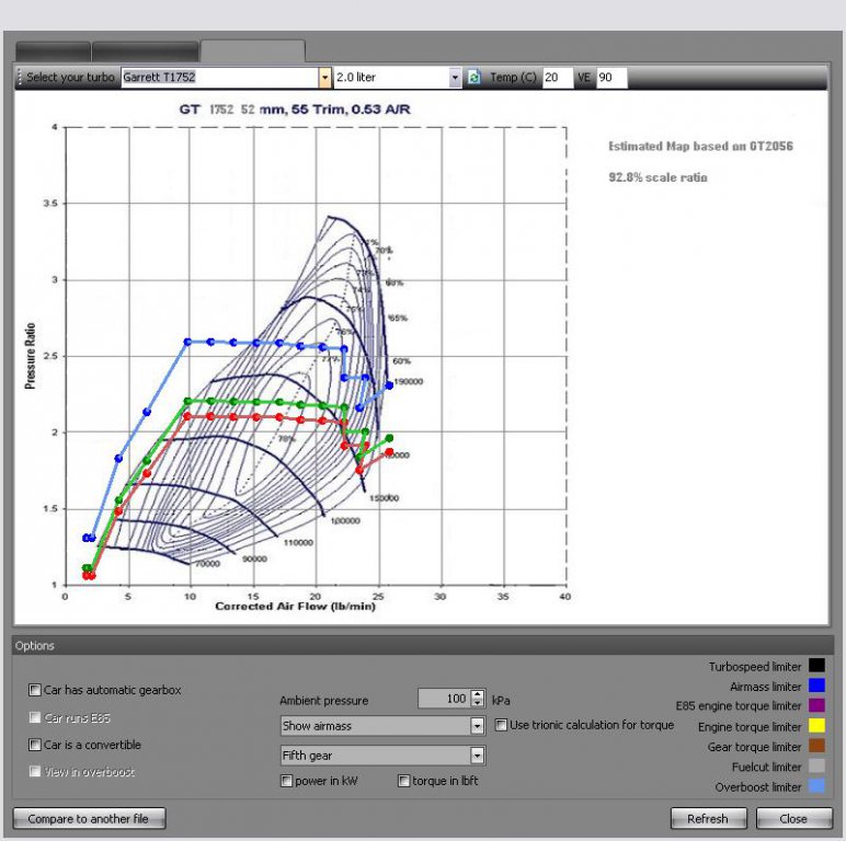

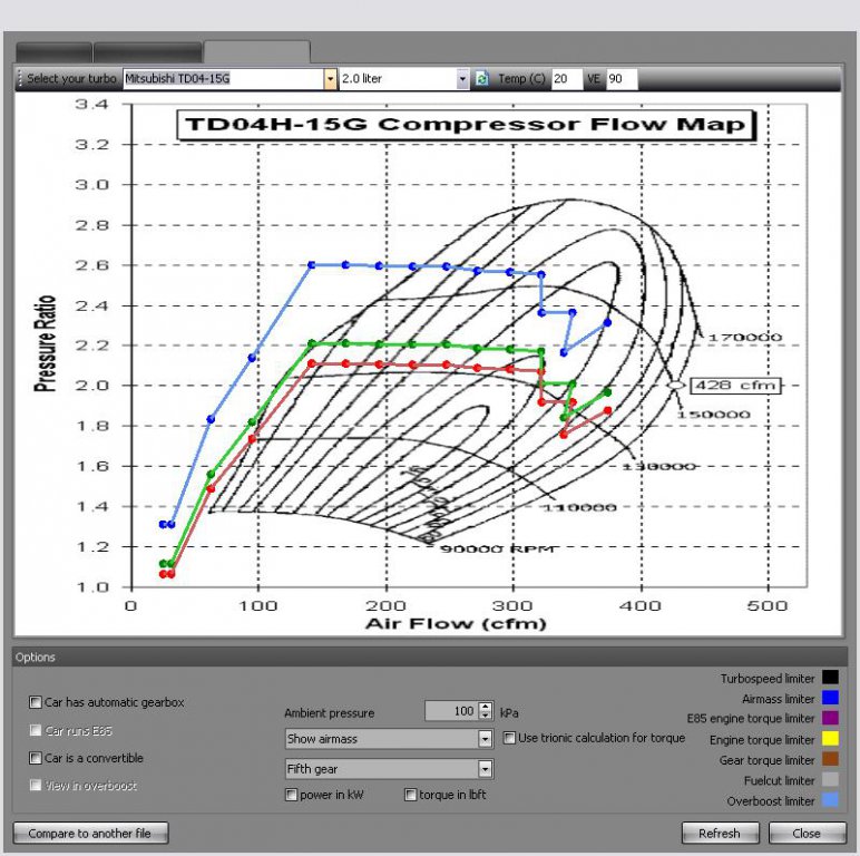

Das Flammrohr ist dem Turbo egal, der Steuergerätetausch allerdings nicht. Wenn du einen Garrett Lader mit einem MHI Kennfeld betreibst, läuft der deutlich ausserhalb der Spezifikation. Mag er nicht so gerne.
sollte keine großen probleme geben, anbei mal zum vergleich eine 250ps software. allerdings T7
[ATTACH]57355.vB[/ATTACH][ATTACH]57356.vB[/ATTACH]
