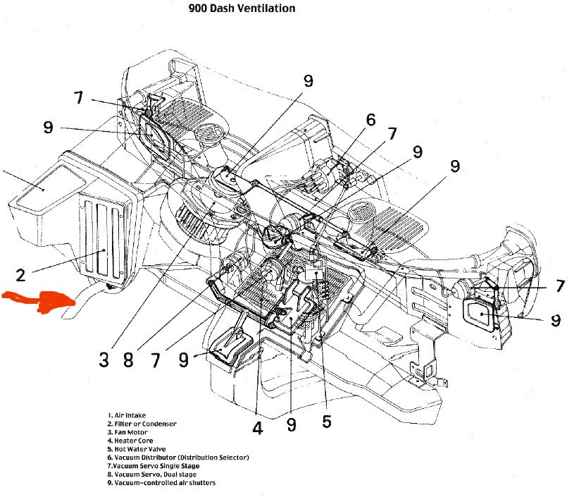

ABER...im Frischluftkasten unten STAND DAS WASSER MINDESTENS 2 CM HOCH...es floss nicht ab. Auch nicht, als ich versuchte den kleinen, kurzen Abflussschlauch frei zu bekommen. Am Ende musste ich ihn oben ab Kunststoffgehäuse abziehen. Geht ganz einfach. Da stellte ich fest, das der Schlauch, der ca. 3 cm im Durchmesser hat, sich am Ende verjüngt und an zwei Lippen endet (Bekannt auch aus den anderen üblichen Abflussstopfen am Saab. Das hat natürlich den Effekt, dass alles was sich in dem Kasten an Blätter, etc. sammelt und nicht entfernt wird, mit dem nächsten Wasser in diesem Schlauch landet und...sich dort sammelt und den Schlauch verstopft.
Also - meine Empfehlung, schaut Euch diesen Schaluch an. (Bemerkung: ich habe keine Klima).
Zur Verdeutlichung wovon ich rede, anbei ein Bild.
Gruesse
Rico_Caleuche [ATTACH]57328.vB[/ATTACH]
Ja, eine wohlbekanntes Problem. Danke für die anschauliche Beschreibung!
Ob Klima oder nicht ist im dem Zusammenhang übrigens nicht relevant, da die Lüfterkästen und Schläuche identisch sind.
