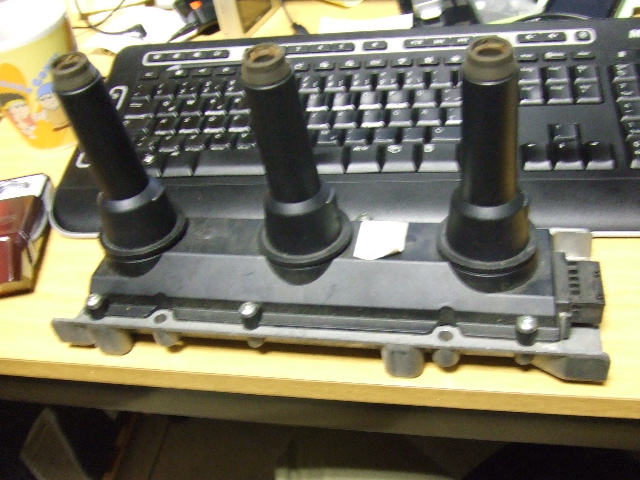

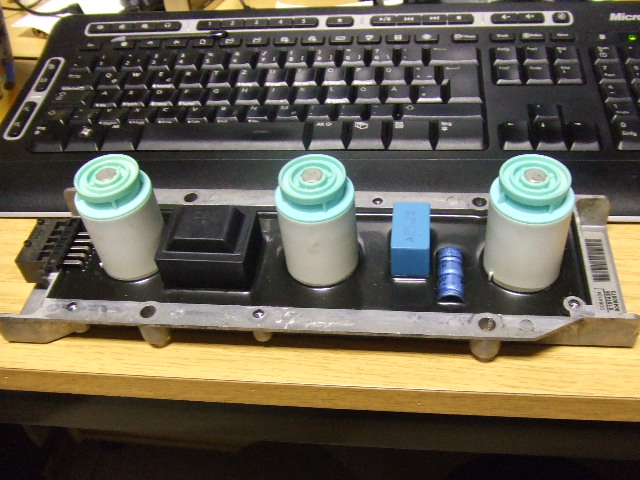

Die Kassette kannst ja selbst wechseln.Dann mal spassenshalber die andere Kassette auch ausbauen und aufschrauben.Wenn die Vergussmasse Risse zeigt,ist mit der anderen auch nichtmehr viel los.Diese hier ging noch halbwegs,aber ab und zu gab es Zündaussetzer bis hin zum vorübergehenden Totalausfall.Gut das es ein Sechszylinder ist,er hat uns auch mit den restlichen Pötten immer nach Hause gebracht.War nicht schön,aber er fuhr.
Das ist sie:
[ATTACH]57607.vB[/ATTACH]
Nach Entfernen der 6 Schrauben kann man den schwarzen Plastikteil abnehmen.Da passiert auch nichts weiter.Einzig die Kontaktfedern können herausfallen,dann einfach wieder reinstecken.Die weißen Pötte mit der grünen Kappe sind die Spulen,in den sich das Öl befindet.

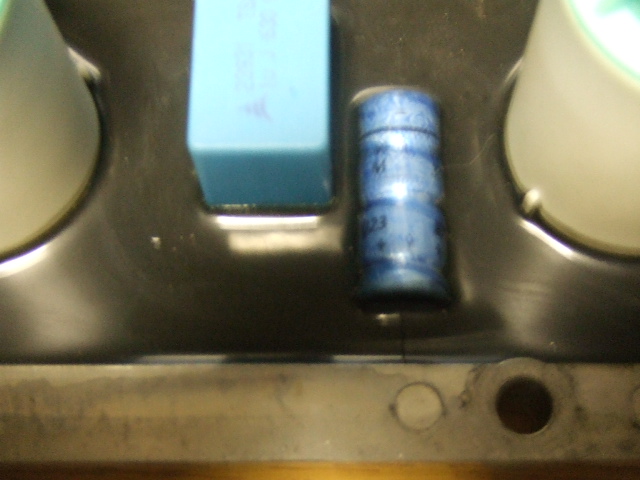

Hier am Kondensator ist ein Riß zu sehen,ich vermute mal durch Feuchtigkeit wird da ein Kriechstrom zum Alugehäuse geflossen sein,was die Kassette rumzicken ließ.Wenn mal Zeit ist,werde ich versuchen den Riß zu schließen,dann sollte sie es wieder tun.Die Vergussmasse ist leider sehr hart und bisher auch beständig gegen meine Hauschemikalien.Daher hab ich das erstmal mit der Reparatur verschoben.

Die andere Kassette hab ich für tot erklärt,da war neben der Vergussmasse auch das Gehäuse des blauen Bauteils links neben dem Kondensator mehrfach gerissen,keine Ahnung wie sowas passieren kann.Die Kassette ging gleich in die Tonne.
Ich hatte nun beide Kassetten nacheinander getauscht,selbst wenn die obige Kassette auf den Bildern noch funktioniert hat,war es nicht der selbe Motorlauf wie jetzt wo beide Kassetten neu sind.Komplett zerschossen hatte es die vordere Kassette,die auf den Bildern ist die hintere gewesen.Ich glaube zwar nicht,dass das wichtig ist,aber ich schreib es mal dazu.Laut Datum sind die alten auch nicht mehr die Originalen gewesen,die waren von 2006.
