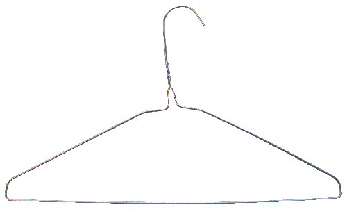

Ich hab mir da immer diese Drahtkleiderbügel von der Reinigung abgelängt und zurechtgebogen

4,99 EUR, hab grade keinen kleiderbügel zur hand ;-)
Soll ich dir einen zusenden?
Schon mal im Schrank nachgesehen ?
[ATTACH]57982.vB[/ATTACH]
Gruß->
Normaler Schweissdraht,passend zurechtgebogen tut es auch,hat bei mir immer funktioniert..........
Gruß,Thomas
hey, ich dachte saab-fahrer haben geschmack. bei mir im schrank hängen keine billigen drahtbügel aus der reinigung oder diese orangen plastikdinger von ikea.
nur handgedrechselte mahagonibügel aus historischem schiffsboden.
