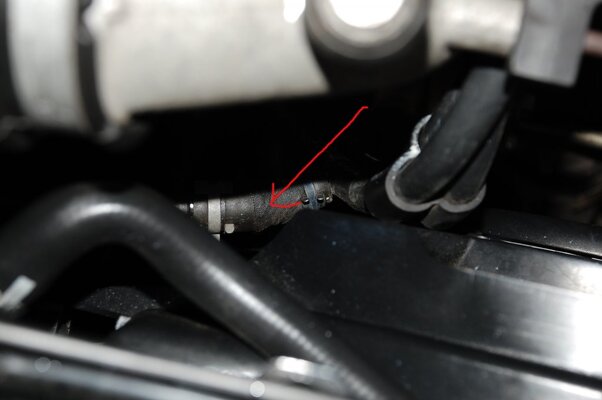

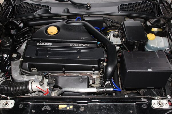

seit letzter woche streikt mein tempomat, habe im linken radkasten bereits einen schlauch gewechselt der vom "Rotkäppchen" nach vorne wegführt da er einen riss hatte, aber der tempomat streikt immer noch.
