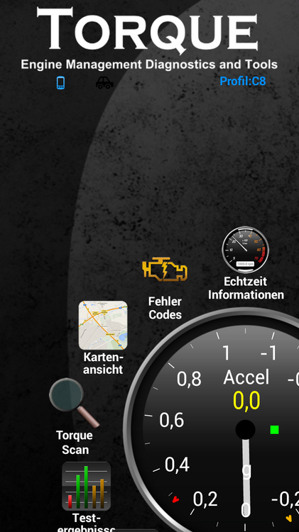

Installier Dir sattdessen "Torque".
Zur Lekutuere: http://en.wikipedia.org/wiki/OBD-II_PIDs
PIDs sind sozusagen die Befehle bzw. Abfragen, die man an das Steuergeraet schickt.
Eine halbwegs gute SW sollte die bereits kennen.
Hi,
ich habe mir Torque zugelegt, ist nicht zu teuer :)
Da ich bissel Probleme mit meinem Thermostat habe, habe ich ein Log aufzeichnen lassen. Gibt es eine Möglichkeit mir die csv Datei anzuschauen? In Excel geht das, aber da sieht man nur die Zahlen...
Ich hatte gehofft man kann sowas in Google Maps laden und sieht wo man gefahren ist und dazu die ganzen Daten.

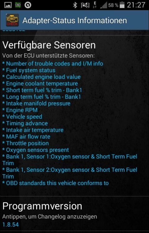

Btw, kann es sein, dass bei einem 99er 9-3 nicht alle Funktionen unterstützt sind? Torque meint ab und an, dass die Daten nicht unterstützt werden. Mein Saab ist ein 99er 9-3 Lpt (154 PS, T5).
Oh, das zZ für mich wichtigste gibt Torque aus, die Temperatur der Kühlflüssigkeit. Mein Thermostat hat sich in den Ruhestand verabschiedet (s. Topic Thermostat im 9-3 Forum), ist eine super Hilfe. Jetzt fehlt nur noch eine App mit der ich den dusseligen Airbag Fehler löschen kann. Hatte den zwar seit 2,5 Jahren nicht mehr (danke fSH Dresden), aber wenn der ma wieder kommt wäre es cool das Teil mit bissel Spucke und gutem Willen wieder in Gang zu setzen. :)

Dass nicht alle Funktionen unterstützt werden ist völlig normal. Torque ist ein generisches Tool, das einen ganzen Haufen PIDs unterstützt. Allerdings füllt nicht jedes Steuergerät diese PIDs mit Daten bzw. nicht jedes Steuergerät stellt diese PIDs bereit. Die Trionics sind sowieso sehr eigen habe ich gelernt, und so werden nur rudimentäre PIDs unterstützt. Das hat mit dem Baujahr auch nur bedingt zu tun. Meine Saabine ist MY 2008 und stellt auch nicht alles bereit. Allerdings sind die bereitgestellten für den Hausgebrauch (aus meiner Sicht) völlig ausreichend.
