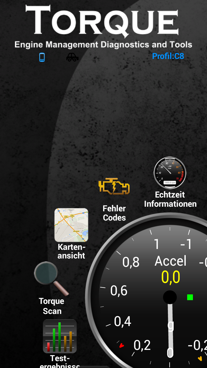

So selbst erklärend finde ich Torque nicht. Die ersten Anzeigen sind ja sehr informativ und wirklich nett anzuschauen. Das Fehlerauslesemenü habe ich z.B. noch nicht gefunden. Und was kann ich an Einstellungen ändern und ggf. auch verbiegen? Wo ist Achtsamkeit geboten? Gibt's irgendwo ein Manual oder eine Doku?

??? wenn der Fehlerscan hier nicht selbsterklärend ist ???

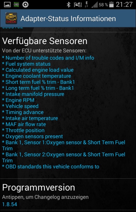

Bei Android (S4 mini), Torque 2 und einem 2001er Aero AT sind bebilderte Kanäle abfragbar.
