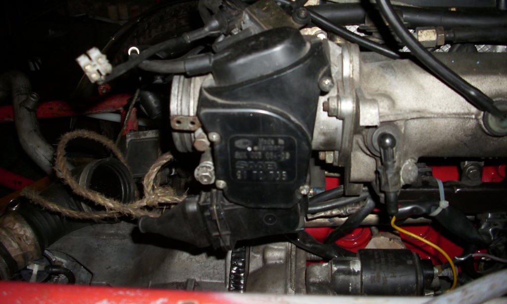

mach mal ein Foto von der Drosselklappe am Motor und poste es hier, mir schwant Übles .....
Du meinst die zwei bis drei nötigen Steuergeräte um die TCS Drosselklappe zu steuern....?
...und das nicht ohne grund...
tja, wie befürchtet ....
also kommst Du am besten hier vorbei und schaust Dir das an meinem Renner an, um es aufzuschreiben ist der Umbau ein wenig zu umfangreich.
kurz gesagt :
Umbau auf Verteilerzündung und mechanische Drosselklappe muss gemacht werden.
2. Variante wäre das Simulieren der erforderlichen Sensorwerte, ist aber wenig erfolgversprechend.

Was ist das jetzt für eine bescheidende drosselklappe und wo hängt die dran?
Was ist die aufgabe TCS sagt mir nichts?
welche sensorik hängt da dran?
möglickkeiten der umgehung?
umbau auf verteiler zündung?
was müsste gemacht werden was fällt den alles weg?
was ist der Leistungs nach oder vorteil?
Wenn verteiler zündung ist besteht den die möglichkeit der drehzahlbegrenzungs aufhebung?
Also mein wohnort ist im höchsten Norden bei Bremen
Hmm Also meine frage
Was ist das jetzt für eine bescheidende drosselklappe und wo hängt die dran? ...........elektronisch geregelt, Steuergerät Trionic
Was ist die aufgabe TCS sagt mir nichts? ............................................................ Traction Control System, Traktionskontrolle
welche sensorik hängt da dran? .............................................................................z.B. ABS-Sensoren
möglickkeiten der umgehung? .................................................................................z.B. voller oder tw. Rückbau auf Jetronic
umbau auf verteiler zündung? ...................................................................................Nockenwelle schlitzen und Verteiler an der üblichen Stelle einpflanzen
was müsste gemacht werden was fällt den alles weg? ....................................................zu vieles um es hier aufzulisten
was ist der Leistungs nach oder vorteil? .........................................................................je nach Ausführung von 0 Ps bis 250 PS
Wenn verteiler zündung ist besteht den die möglichkeit der drehzahlbegrenzungs aufhebung? ........wenn der Motor richtig läuft braucht man nicht mehr Drehzahl
Also mein wohnort ist im höchsten Norden bei Bremen ............................................................was soll ich darauf antworten .....:biggrin:....

Kann er den nicht auch auf DI lassen und 'nur' die mechanische DK einbauen?
bei mir ging das nicht, soviel ich mich erinnere, sonst hätte ich es nicht umgebaut, das liegt aber schon einige Jahre zurück.
die Trionic greift ja auch in den Zündzeitpunkt ein, falls nötig.
Nach den Bildern nach, ist das ja eine APC/Jetronic Maschine und nicht T5...
mit der Drosselklappe ?
http://www.saab-cars.de/attachment.php?attachmentid=83877
also für mich schaut das nach TCS aus ..... :rolleyes:

Also wenn das die orischinalen Steuergeräte sind, dann seh ich da keine T5, sondern eine Jetronic...
Also wenn das die orischinalen Steuergeräte sind, dann seh ich da keine T5, sondern eine Jettronic...
schon klar, auch ich kann lesen, aber .......
zu der Drosselklappe passt meines Wissens kein Jetronic - Steuergerät ..... da hat wohl jemand was Falsches dazugepackt
Die DK ist definitiv von Hella MIT TCS
jo, und dem hella system ist es relativ egal welche enspritzung und zündanlage dahintersteht.
soll heißen: man könnte die drosselklappe durch eine mechanische ersetzen, lh+di/apc behalten. umbau auf zündverteiler ist unnötig.

wer hat denn je behauptet, dass es TCS nicht mit JEtronic gab????
Natürlich gabs das.
Er braucht den Kabelbaum eines 2,3er Jetronic Turbos ohne TCS. Dann kann er eine mechanische Drosselklappe einbauen.
Falls es den Kabelbaum braucht, soll er mich fragen. Müßte ich noch haben......aus einem 92er....
Doch doch. Zu der Drosselklappe paßt JEtronic (auch mit Redbox :biggrin:)
Evtl. war es ein MY 92....
Und zur Not kann er denn auf Jetronic umrüsten, da der (wenns ein 93er ist) noch mit dem OT Geber arbeitet....
genau das bezweifle ich aufgrund leidvoller eigener Erfahrung ......
aber macht mal, wenn es dann doch nicht klappen sollte, wisst Ihr ja wo man weitermachen könnte ...... :cool:
Also Steüergeräte sind so dran gewesen und der motor lief richtig
das ist dann aber eher seltsam ... das sollte er nicht.
wenn die Steuergeräte passen, zumindest Motorseitig komplett sind und der Motor damit vor dem Ausbau lief - warum umbauen?
