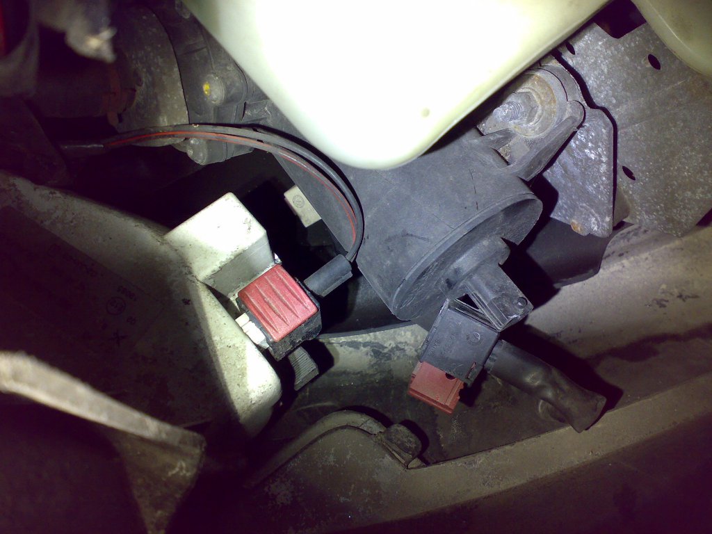

Hinter dem linken Nebelscheinwerfer ist "liegend" ein schwarzer Zylinder aus Plastik befestigt. Links geht ein zweiadriges Kabel hinein, nach vorne hin ist ein kleiner "Anbau" von dem ein Schlauch oder Kabel abgeht.Genau kann ich es nicht sehen, da ich das Ganze nur durch einen kleinen Spalt sehen kann, nachdem ich den Blinker abmontiert habe.
Hintergrund meiner Frage : Das gesuchte Bauteil klingt wie ein Elektromotor oder eine Pumpe, die aber permanent durchläuft........was wohl so nicht im Sinne des Erfinders ist.
Ich habe nun das Kabel abgezogen, was erst Mal Ruhe einkehren liess, wüsste aber nun gerne, was ich da eigentlich stillgelegt habe. Ausserdem wäre es sicher einfacher die entsprechende Sicherung zu ziehen anstatt sich weitere Schrammen an den Händen zu holen.
Und nun bin ich gespannt..............;-)
Edit: Gesucht ist das Teil das sich hinter dem (weissen) Wischwasserbehälter versteckt. Links im Bild ist der Nebelscheinwerfer.
[ATTACH]59259.vB[/ATTACH]

Ja nu.........ich ging dem nicht endenden Geräusch nach und nachdem ich auf der Strasse schraube und deswegen nicht von unten dran kam, blieb nur der Blinker..........
Aber hast du eine Ahnung, was da sitzt ?
Komplett falsche Baustelle - wenn ich mich da reinknie, müsste ich Schmerzensgeld verlangen...
Dann bedanke ich mich für deine Zurückhaltung :biggrin:...............und gehe in der Zwischenzeit nochmal raus und versuche ein Foto davon zu machen.
Nein, länglicher..........und inzwischen habe ich nach Abklopfen der Relais im Motorraum herausgefunden, dass es wohl die Vakuumpumpe ist. Irgendwann war Ruhe. Nach Aus- und Wiedereinschalten der Zündung schaltete sich das Teil in kurzen Abständen ein und aus, das schaltende Relais ist mit Vac Pump bezeichnet. Nun muss sich nächste Woche jemand anhören, ob das Ding immer so krank klingt oder ob das eine Folge des Dauerlaufs ist.
Aber trotzdem Danke für deine Hilfe :smile:
Das Teil ist es nicht, es ist die Sekundärluftpumpe der Abgasreinigung.
http://www.ersatzteile-info.de/index.php?seite=artikel&herst=5&art=7.21859.02.0
Vielleicht gibt es da verschiedene Ausführungen, das hier verbaute Teil sieht ein bisschen anders aus (so weit durch den Spalt erkennbar).

in dem Fall "nur" für Abgasverhalten bei Kaltstart zuständig.
M.E. sollte die Pumpe deswegen auch nur beim Start laufen.
Das tut sie auch seit das Relais nicht mehr hängt :smile:
