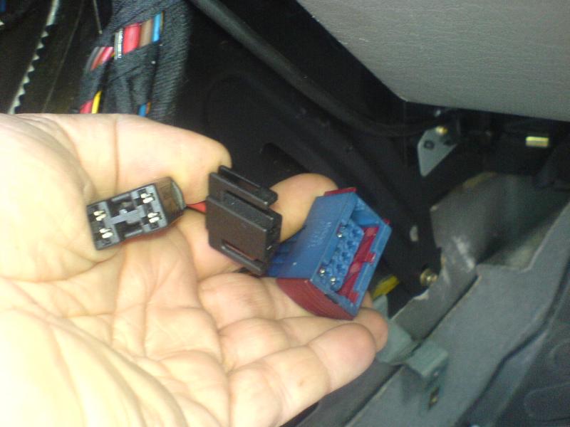

dito. Ich hab hier auch weder WIS noch EPC. Also einfach mal Handschuhfach und Seitenverkleidung des Mitteltunnels ausbauen, sind nru ein paar Schrauben und der Stecker vom Handschuhfachlicht. Dann hast du die Seitenansicht der Luftverteilung samt Motoren vor dir.
