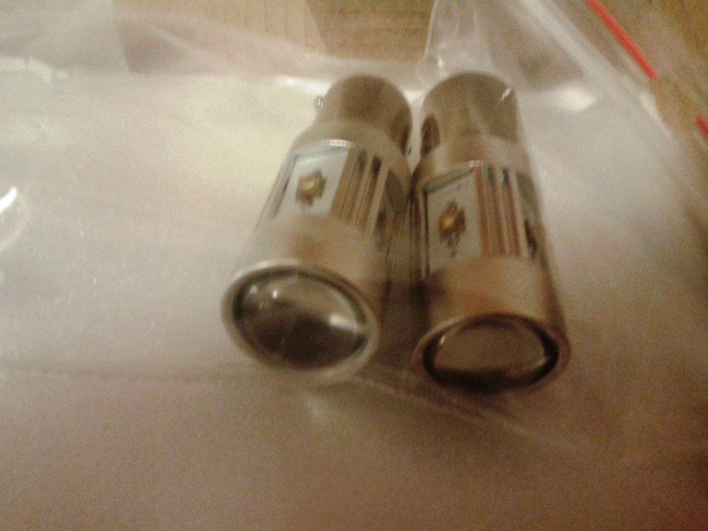

Ich habe jetzt auch mal die ebay LEDs getestet.

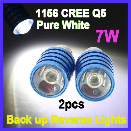

Einmal eine 7W Q5 Cree (single LED), das Paar für 15 Euro
[ATTACH]70946.vB[/ATTACH]
und eine 17W (4x 3W und 1x5W Cree), das Paar für 52 Euro
[ATTACH]70947.vB[/ATTACH]
Leider war die 17W LED sogar eher dunkler als die 7W, obwohl ich dachte, dass vielleicht durch die vier 3W LEDs rundrum der Reflektor in der Heckblende besser ausgenutzt wird als bei der 7W, die ja nur nach hinten strahlt.

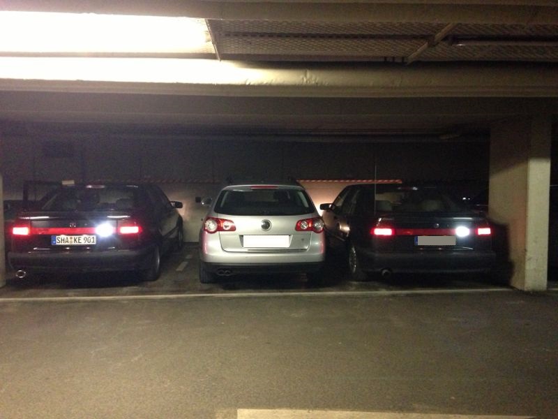

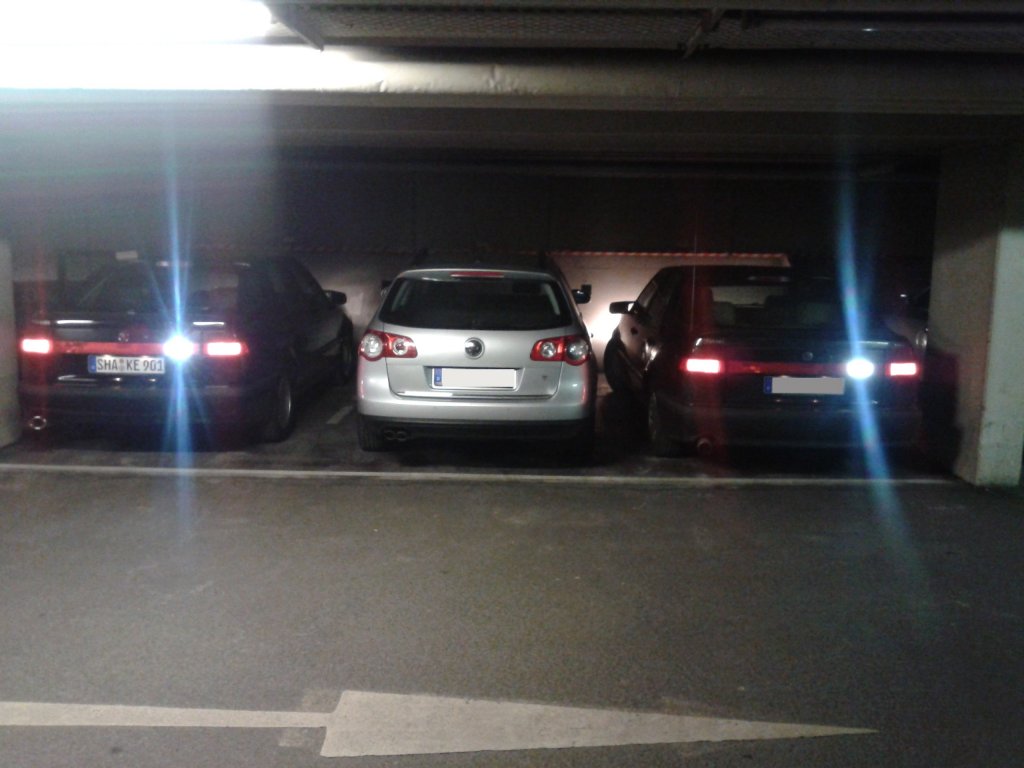

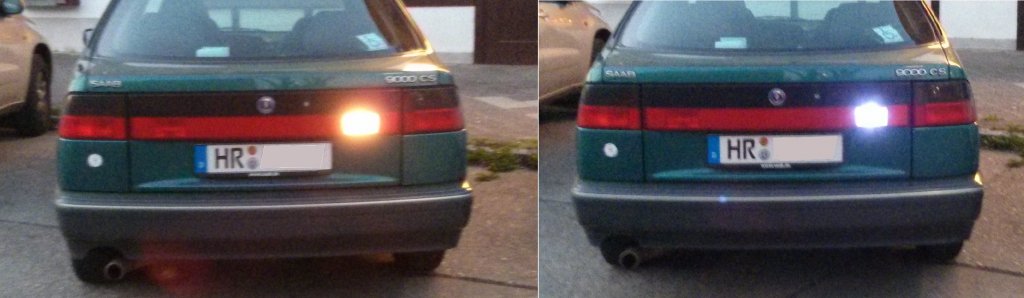

Hier zwei Fotos, im linken 9000 ist die 7W eingebaut, im rechten die 17W. (einmal Foto mit Samsung und einmal mit iPhone):
[ATTACH]70948.vB[/ATTACH] [ATTACH]70949.vB[/ATTACH]
Letztlich vemute ich, dass die Nennleistung der LEDs bei weitem nicht genutzt wird, da man sonst ein Problem mit der Temperatur und deren Abführung bekommt. Außerdem hat man besonders Nachts bei Regenwetter Schwierigkeiten mit der hohen Farbtemperatur der LEDs. Man erkennt einfach die Konturen nicht so gut wie bei Glühlicht.

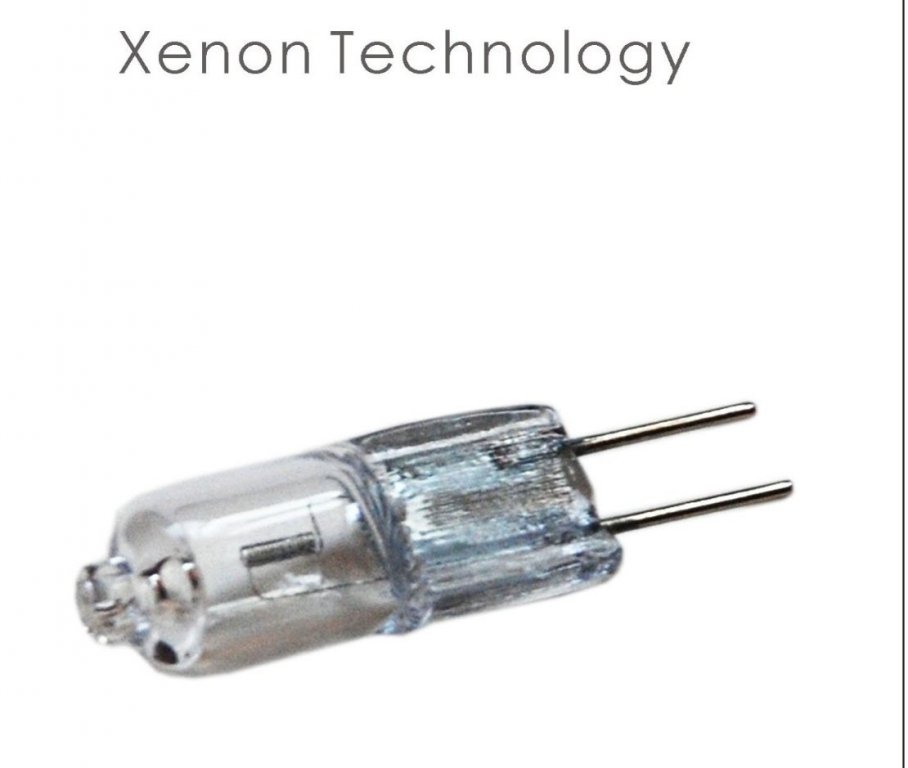

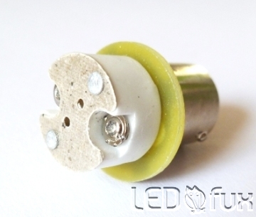

Meine mittlerweile günstige Final-Lösung ist daher ein Adapter von BA15s auf G4 (2,50 Euro) und eine G4 Halogenlampe mit 25W (10er Pack 4,50 Euro).
[ATTACH]70950.vB[/ATTACH] [ATTACH]70951.vB[/ATTACH]
Im Vergleich zur originalen 21W Birne (ca. 95 Lux) hat man dann über 140 Lux. Die 25W werden nicht wesentlich heiser als die 21W, sind dabei aber sichtbar heller bei gleicher Farbtemperatur.

Aber tapeworm, verrat uns doch bitte noch, wo du die Adapter auf Halogenlampe gefunden hast und ob diese G4er nicht zu warm werden und vlt. hast du ja auch noch ein Foto vom RFSW mit G4 gemacht - als Vergleich zu deinen anderen beiden LED-Parkhaus-Fotos ;)
den Adapter habe ich bei ebay gefunden, R4G3 hat den Link schon gefunden. Wie geschrieben, die G4 werden nicht gefährlich wärmer als die normalen 21W Leuchtmittel. Ein Foto hab ich noch keines gemacht.

ich denke die verlinkten G4sLEDs sind deutlich dunkler, auf der Seite sind sie mit 100 lm angegeben, die 7W LED hat bereits 400 lm, wenn man den Angaben glauben kann. Mit den Halogenlampen liegt man ca. zwischen 450 und 500 lm bei sinnvoller Farbtemperatur. Wenn das normale 21W Leuchtmittel eingebaut ist, kann man problemlos direkt in die Blende schauen (50cm Abstand). Bei der Halogenlampe wird man schon richtig geblendet.

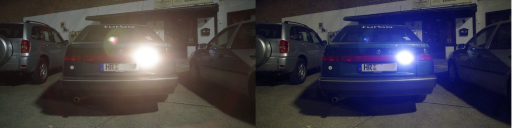

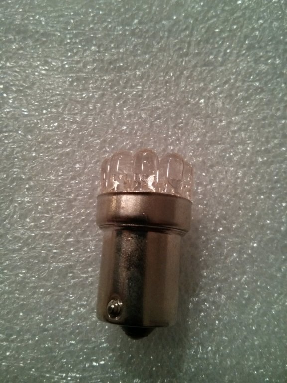

So da ich auch mal ba15-LEDs testen wollte habe ich mir welche besorgt.
Bei 50cent pro Leuchtmittel kann man da ja eh nicht viel falsch machen. :biggrin:
Habs vorhin mal kurz ins Rücklicht rein gemacht und einen Schnappschuss gemacht.
Der erste Eindruck ist, dass die LEDs punktueller ausleuchten, damit scheint es zumindest auf den Bildern heller.
Das Glühdraht-Modell leuchtet natürlich in alle Richtungen.
Welche besser sind werde ich demnächst nochmal testen und dann mit einer richtigen Kamera verwertbare Bilder machen.
Was mir definitiv missfällt ist der LED-Look, an einem aktuellen BMW als Kennzeichen-Leuchte mag das ganze ja schön und stimmig aussehen.
An einem 19 Jahre alten Saab hinter Streuglas sieht es arg nach Baumarkttuning aus.
Wäre natürlich bei der Rückfahrleuchte nur halb so wild, wenn die sich wirklich besser sein sollte, denn das Licht ist ja nicht dauerhaft an.

----Update----
Es ließ mir doch keine Ruhe und ich wollte das ganze im Dunkeln sehen.
Beide Bilder sind mit 4 Sekunden Belichtung gemacht, da sieht die olle Glühlampe besser aus als ihr LED-Pendant.
Auch das Histogramm der Kamera spricht eindeutig für die Glühlampe.
Da heute Vollmond war, muss ich den Praxistest verschieben oder eine dunkle Ecke finden, was in dieser Stadt nicht schwer sein sollte.
