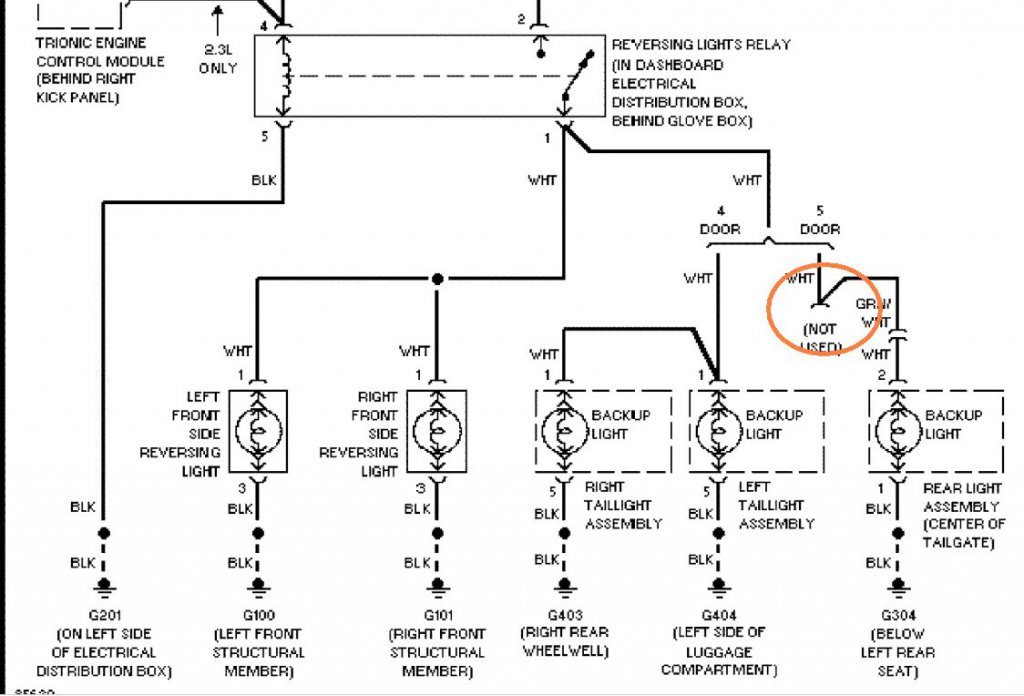

Müsste beim CS einen offenen Stecker geben (weisses bzw. grün weißes Kabel).
Wo weiß ich leider nicht.[ATTACH]59574.vB[/ATTACH]

Das Kabel müßte am hinteren linken (Fahrerseite) Kotflügel am Kabelstrang abgreifbar sein, hat mal hier einer behauptet. Konnte es selber noch nicht verifizieren...

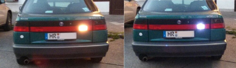

wovon redet ihr eigentlich die ganze zeit :confused: meine zusætzliche RFL ist nun montiert und im dunkel teste ich mal. bilder folgen auch noch.
ich wollte gerade bilder rein setzen :( hab vergessen wie das geht

gefunden hab ich die kabelei unter der einstiegsleiste
