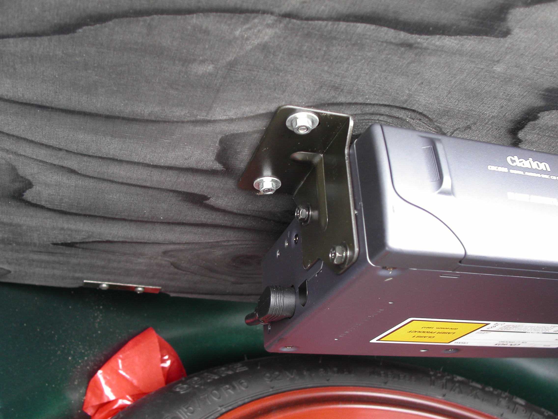

So, es ist vollbracht. Habe den nachmittag zum Kabel verlegen genutzt. :mrgreen
Die Schwellerleisten waren einfach zu demontieren, hatte gestern die Schrauben nicht gesehen. Aber jetzt, da ich wußte, wo ich schauen muß, hab ich sie gefunden. Habe zuerst unterm Amaturenbrett (unterhalb der Lenksäule) die Verkleidung abgenommen und das Kabel vom Radioschacht aus nach links durchgeschoben. Es liegt jetzt oberhalb des Plastik-Luftverteilerschachts. Bin dann auf der linken Seite im Fußraum auf Höhe der Haubenentriegelung in den Kabelschacht im Schweller reingegangen und dann unter der Rückbank zusammen mit dem Antennenkabel unterm Kofferraumteppich bis hinten links ans Rücklicht gegangen. Der Wechsler (Clarion 6-Fach) ist jetzt in horizontaler Lage hinten links im Kofferraum verschraubt. Da ist er nicht im Weg und trotzdem gut zugänglich.
Und ab jetzt ist endlich Musik im Auto.... :00000415
