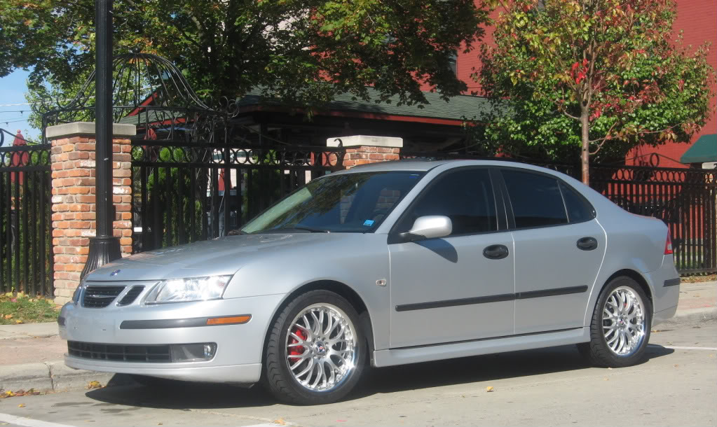

google kennst du, oder ? (o.k. is 9-3)
[ATTACH]60126.vB[/ATTACH]
Ja das Bild kannte ich...ich mein die sehen sich schon ähnlich aber vll hat ja hier im Forum noch jemand ein Bild von nem 9-5er...die Hauptfrage war ja nur die passgenauigkeit nicht das Bild.
Aber Trotzdem danke. :smile:
