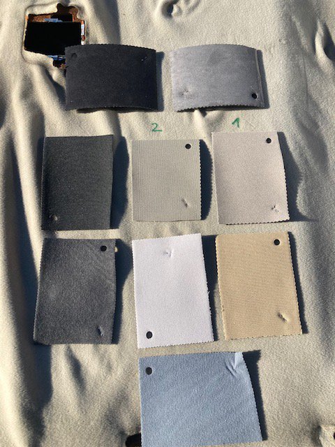

die Muster sind zügig angekommen:
[ATTACH=full]194953[/ATTACH]
Anmerkungen dazu:
Bestellvorgang: Stoffmuster sind nicht alle in der Auswahl im Bestellvorgang zu finden: aber praktisch: beim Abschluss des Bestellvorgangs gibt es ein Feld für Bemerkungen: Hier habe ich frei hineingeschrieben, welche Muster ich noch haben möchte -das hat bestens geklappt.
Die oberen Muster sind Microfaser Alcantara - Muster. Dehnbarkeit geht hier gegen null. Auch bei den anderen Mustern gibt es Unterschiede -müssten aber alle gut zu verarbeiten sein, teilweise wirklich sehr elastisch -da dürften auch die Längsvertiefungen kein Problem sein. Wenn es jemand Original mag: Man sieht eigentlich nur an der Rückseite (da wo festgetackert wird) und nie Licht hinkommt, wie die Farbe eigentlich war -erheblich heller (eher Richtung grau-weiß) als hier auf Foto zu sehen -der fast beige Farbton entstand halt in den Jahrzehnten. Ich orientiere mich dennoch eher an dem Nachgedunkelten und es wird wohl Muster 2 werden. Die Ladraumabdeckung und die seitlichen Lautsprecherabdeckungen werde ich aber eher Richtung anthrazit machen. (Auto ist weiß)
Letzte Bemerkung: Empfehle dringend sich Muster zu bestellen -selbst auf meinem (wie ich meine) guten imac- Schirm sehen die Fotos, gerade bei meinem Muster 2, ganz anders aus, als bel Tageslicht in natura. Sind übrigens alle schaumstoffkaschiert und spezielle Himmelstoffe.
