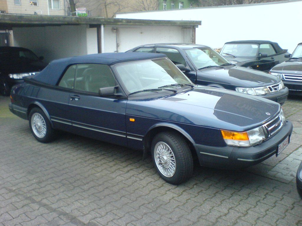

Vorderwagen kommt hoch
Mein Sauger-Cabrio kommt vorne hoch.
Anscheinend haben sich Federn mit der Zeit gelängt.
Tausche ich nun vorne einfach gegen neue Serienfedern vom 900i oder gewinne ich etwas Tiefgang mit den "Turbo-Federn"?
Ich hätte den Vorderwagen gern
a.) etwas tiefer (ca 40mm) als jetzt und
b.) etwas straffer beim Fahren mit den 15" Reifen.
Stoßdämpfer sind 30tkm alt.
Nur der 16S hat etwas kürzere (und härtere) Federn (->silberne oder goldene Farbmarke), Turbo und Sauger haben ansonsten die gleiche Federhöhe.
Du kannst Deine gelängten Exemplare aber auch kürzen/stauchen lassen.
Im web findet sich sicher ein Anbieter in Deiner Nähe.
Danach solltest Du das Fahrwrk mal komplett (!) einstellen lassen, um die Vorteile des 900-Fahrwerks tatsächlich auch zu nutzen.
Danke, aber 20 Jahre alte Federn tausche ich dann doch lieber gegen neue Exemplare.
Die 16S-Federn wären meine gewünschte Alternative. Wo bekommt man die her?
Den Tipp mit der kompletten Fahrwerkseinstellung werde ich dann aber beherzigen. Beobachte seit längerem nämlich einen stärkeren Abrieb. an den äußeren Flanken der Vorderräder.
Das ist nicht zwingend notwendig.
Ich habe mir vor einiger Zeit gebrauchte 16S Federn eingebaut und die sind schon ein anderes Kaliber, als das bei anderen Automarken der Fall ist. Dort gibt es ja auch immer mal wieder Federbruch, dass würde ich bei den 16S eigentlich ausschließen! Oder hat jemand andere Erfahrungen? Und gegen das längen im Alter kann man ja was machen. Wurde hier aber auch schon erwähnt!
