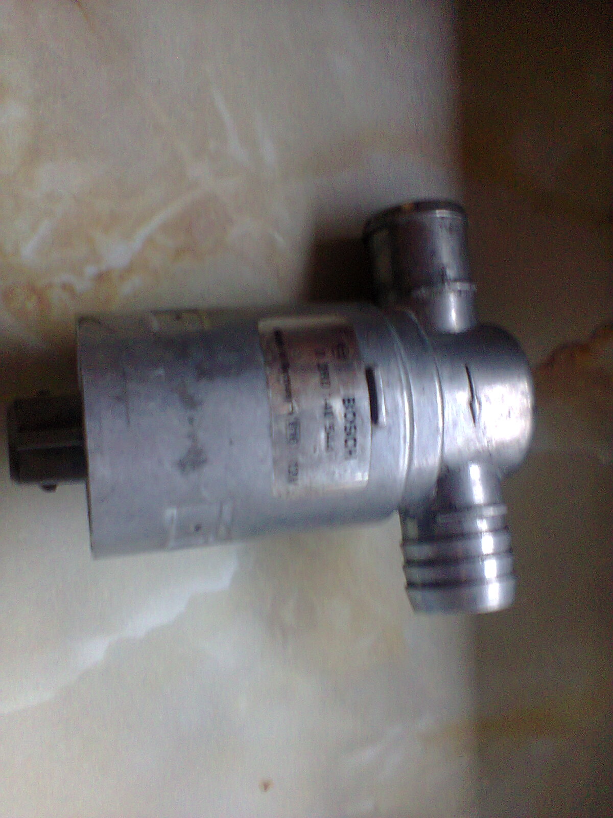

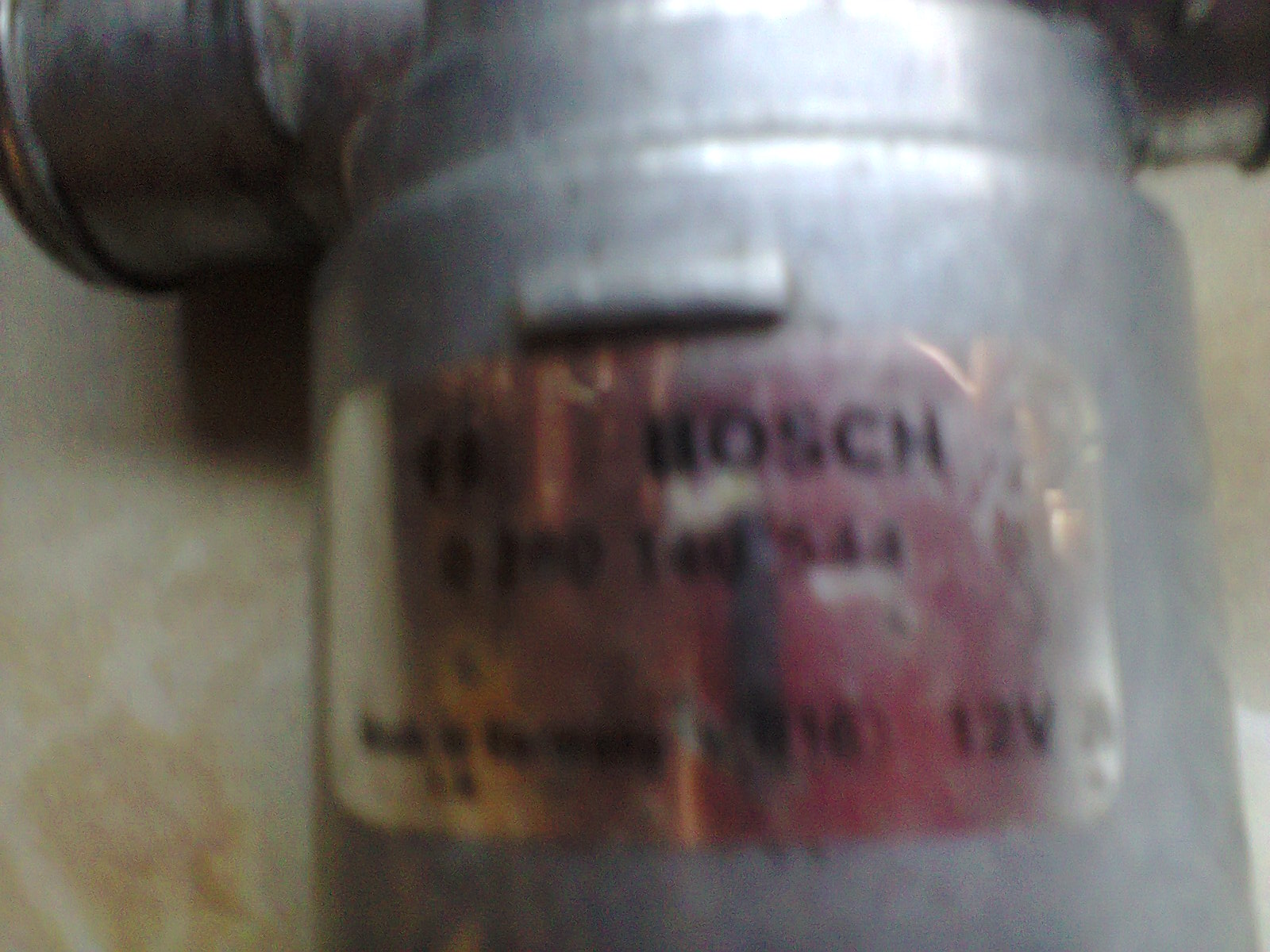

Hier zwei Fotos auf die schnelle, nicht schön aber selten.
Die nummer auf dem LLR lautet 0280 140 544 Bosch
MFG. oktron
Wozu die Bosch-Nr.? Es sollten doch genügend Gebrauchteile verfügbar sein. Als anfällig, und deshalb möglichst neu zu verbauen, ist mir des Teil nicht bekannt.
Und ja, die BoschNr. 0280 140 544 entspricht auch lt. TecDoc der von mir bereits in #6 genannten SAAB-Nr. 91 27 200. Also wirklich kein Teil, um dessen Verfügbarkeit man sich derzeit auch nur ansatzweise Sorgen machen müßte.
