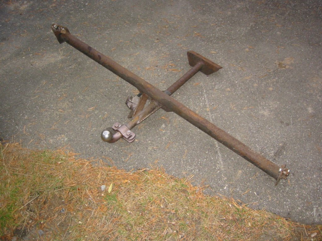

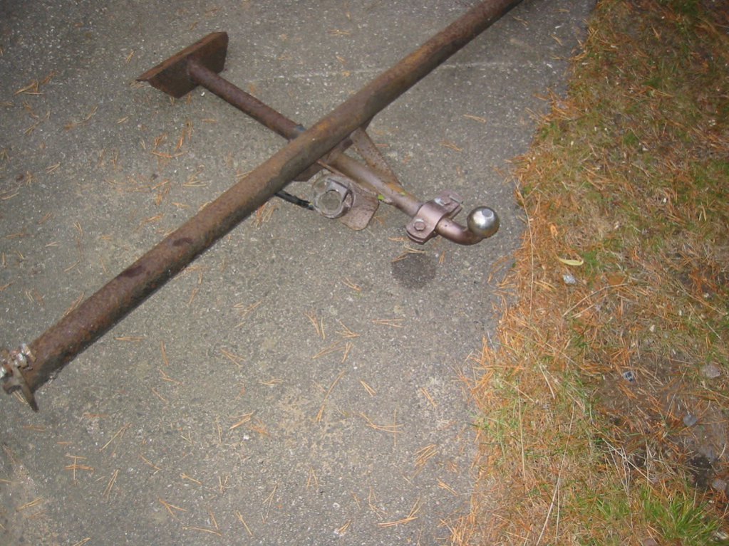

[ATTACH]61134.vB[/ATTACH][ATTACH]61135.vB[/ATTACH]Hallo Karsten, habe noch eine AHK vom 83er Saab 99 liegen, die an einem 99er aus Holland montiert war, kann Dir nicht sagen ob Du die eingetragen kriegst, ist das noch interessant ? Tel 0046-911-38522
Gruss Herbert
