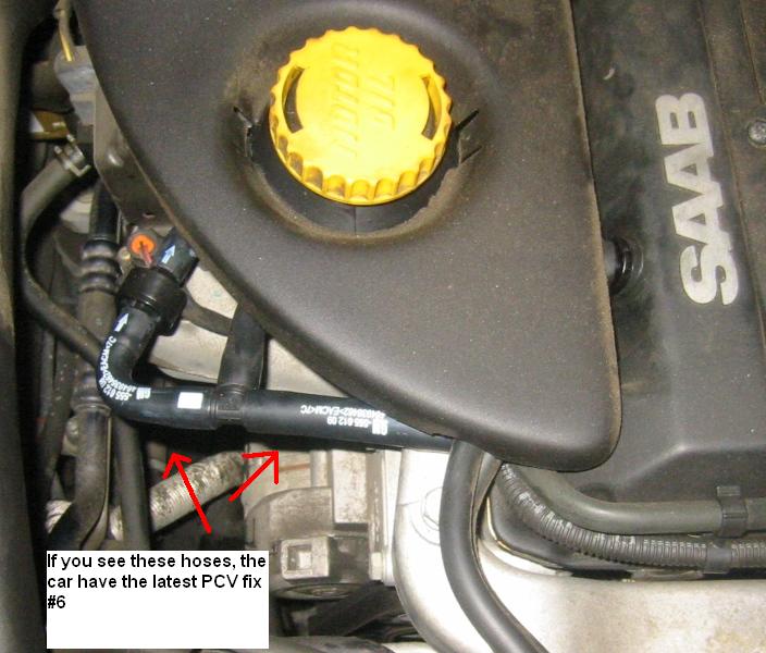

1. Wie kann ich prüfen, ob die letzte Kurbelgehäuseentlüftung eingebaut ist? Geht das nur mit Einsicht in Rechnung? Wenn nein - ist es sinnvoll das selber noch machen zu lassen?

1. Du erkennst die aktuelle KGE = PCV 6 vgl. Anhang.

Werde mir morgen die ersten Kandidaten ansehen. Da hilft mir das Foto bestimmt schon. Ich habe einen Kombi bei einem Händler (kein Saab). Ist kein Serviceheft dabei. Grund genug, die Finger wegzulassen?

Der zweite war schon eher interessant. Auch ein 99er 2.0 mit knapp 200 000 km. Hatte auch Spuren, aber normal. PCV6 ist offenbar nicht drin, sondern eine andere Lösung. Kam nur ein Schlauch aus dem Gehäuse. Das Scheckheft war bis 2008 ausgefüllt. Fehlen rund 30 000 km ohne Nachweis. Am Anfang sind auch keine Einträge im Serviceheft.
