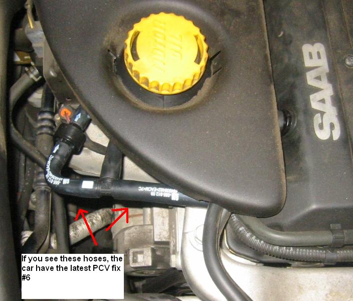

In deinem Kurbelgehäuse befindet sich überall fein verteilter Ölnebel. Dazu kommt, dass durch die an den Kolbenringen vorbeiblasenden Verbrennungsgase ohne Entlüftung ein Überdruck entstehen würde, der die Abdichtung deines Motors ruinieren würde. Deshalb muss ein Druckausgleich her, und dieser geschieht über die Kurbelgehäuseentlüftung. Weil aber im Kurbelgehäuse überall dieser Ölnebel ist, reicht nicht einfach eine Leitung vom Zylinderkopf (steht über die Ölkanäle mit dem Kurbelgehäuse im Druckausgleich) zurück zur Ansaugstrecke, man benötigt auch einen Ölabscheider (auch Ölfalle genannt), damit der Ölnebel nicht in den Ansaugtrakt gelangt und mit verbrannt wird, sondern eben abgeschieden und tröpchenweise wieder in die Ölwanne zurücklaufen kann. Wenn die Ölabscheidung unzureichend und/oder die Druckverhältnisse Motor zu Ansaugtrakt schlecht abgestimmt sind, kann es dazu führen, dass viel Öl in den Ansaugtrakt gelangt und entweder verbrannt wird oder aber sich an einem tiefen Punkt, z.B. Ladeluftkühler, sammelt. Dieses Öl fehlt dann im Motor.
Wenn dann wenig Öl im Motor ist, bei frühen Varianten der Kat die Ölwanne aufheizt und dann auch noch der Kurzstreckenanteil nicht unerheblich ist, sowie die Ölwechselintervalle die werksseitig erlaubten, aber zu langen 20.000 km betragen, dann verschlammt das Öl. Das ist das Worst-Case-Szenario, ob alle Faktoren oder nur wenige zusammentreffen müssen, damit Ölschlamm entsteht, das hängt vom Einzelfall ab. Fahrweise und Qualität des eingefüllten Öles spielen da auch eine Rolle.

Selbst ohne PCV6 kann ein Motor 200.000 km erreichen, wenn alle 10.000 km das Öl gewechselt wurde und bei Ölverbrauch stets der Füllstand kontrolliert und gegebenenfalls aufgefüllt worden ist. Ansonsten gibt es Motoren, die bei 100.000 km schon den Ölschlammtod gestorben sind.

Es gibt kein Ranking in der Vorgehensweise. Fakt ist, alles sollte umgehend gemacht werden, sonst läufst du Gefahr, keinen langfristigen Spaß mit deinem Saab zu haben.
Wanne runternehmen, Ölsieb reinigen und die PCV6 (modifizierte KGE) einbauen.

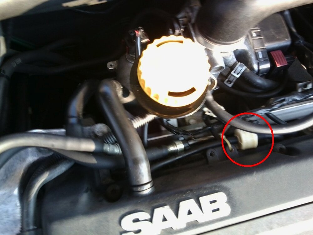

Bei Saab. So sieht die aus:

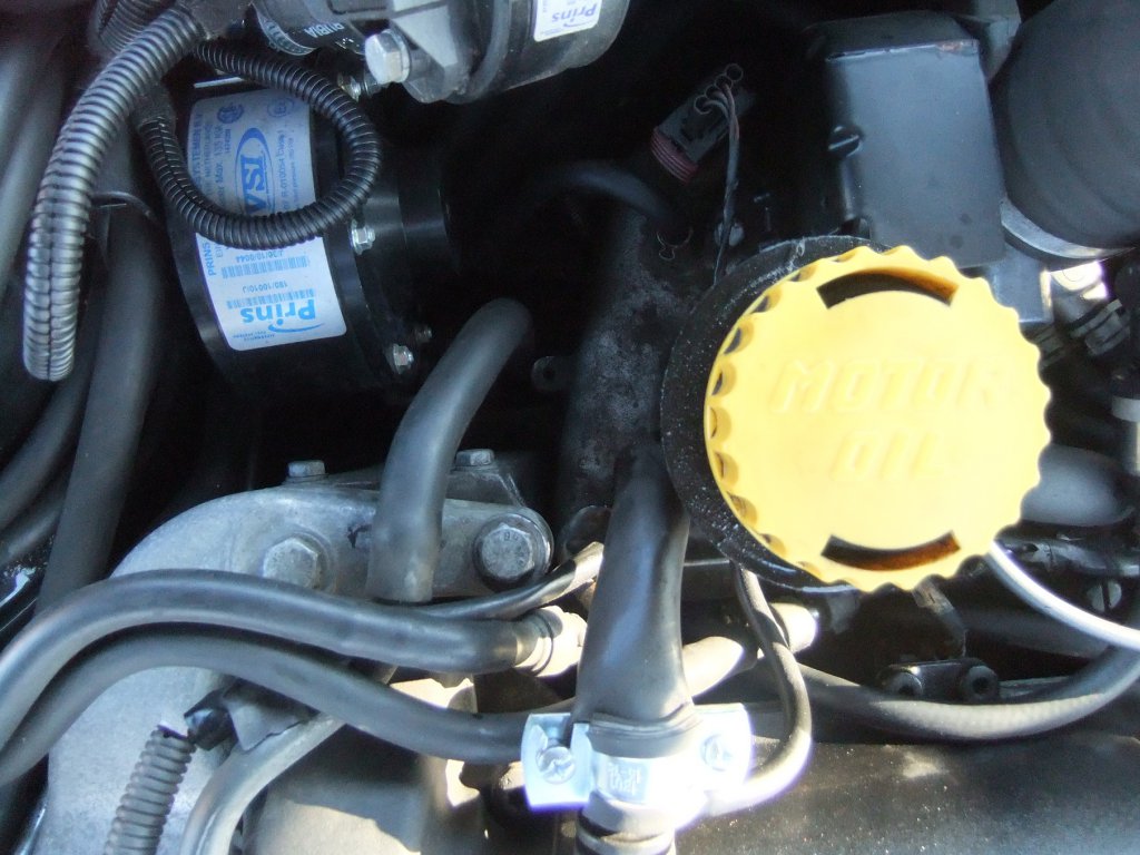

ACHTUNG: Die weißegraue Pampe ist eine Öl-Wasser-Verbrennungsrückstände-im-Blow-by-Gas-Emulsion, das ist kein Ölschlamm. Ölschlamm reicht von dunkelbraunen Bröseln wie mit Altöl getränktes, klumpiges Kaffeepulver bis hin zu schwarzen Krusten in Zylinderkopf und Ölwanne! Die weißegraue Pampe sucht alle Kurzstreckenautos heim und geht nach langer Fahrt mit erhöhter Motorlast größtenteils wieder weg. Im Vergleich zum echten Ölschlamm ist das ungefährlich.
Ölschlamm führt zu einem verstopften Ölsieb, nicht umgekehrt! Und ja, die Entlüftung bringt was beim Ölverbrauch, das habe ich weiter oben erklärt.
Der Ölstand am Peilstab muss oberhalb der Kugel an dem schwarzen Vierkant sein. Der schwarze Vierkant zeigt mit seiner Ober- und Unterkante Maximum und Minimum an.
Bitte ruf dann doch die Werkstatt an, die den Turbo verbaut hat u. frage nach, ob die Ölwanne ab war u. wenn ja, mit welchem Ergebnis.
Wie lang waren bislang die Ölwechsel, alle erfolgten Ölwechsel??
Zudem könnte es Dir helfen, wenn Du Dein Profil besser ausfüllst u. Dir u.U. eine kompetente Werkstatt empfohlen wird.

Hallo nochmal,
hier ein Bild vom Öleinfüllstutzen:
[ATTACH]60714.vB[/ATTACH]
Kann jemand erkennen, welche Kurbelgehäuseentlüftung eingebaut ist?
Von genzora das Bild sieht auch ganz anders aus...
Danke!
