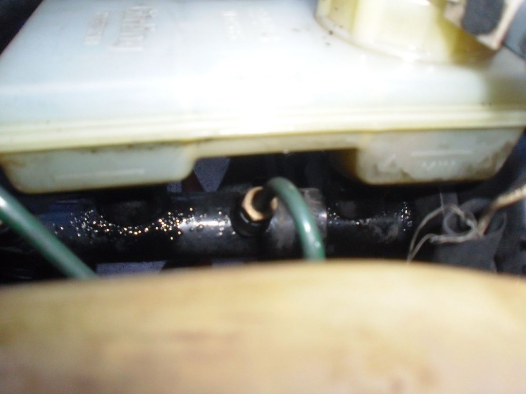

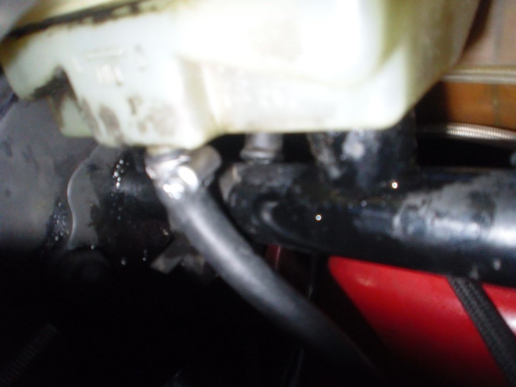

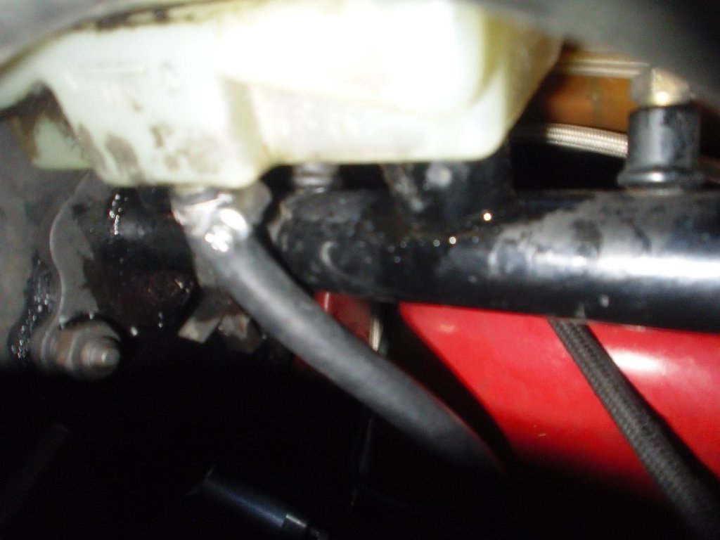

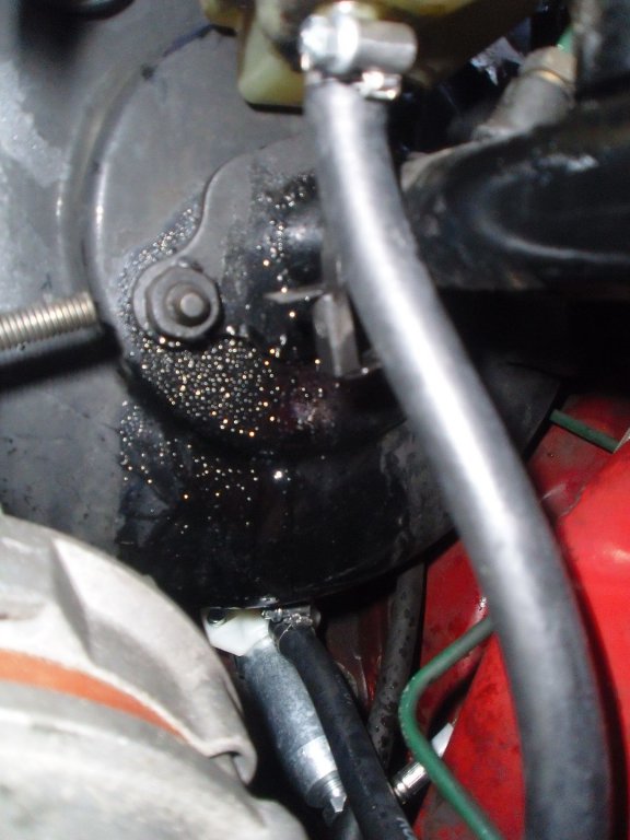

Ich beobachte seit Längerem eine kleine Undichtigkeit am HBZ, welche sich in einem Verlust von Bremsflüssigkeit (ca. 80 ml/Woche) äußert.
Ich bin mir nun unsicher ob nur die Hülsen zwischen HBZ und Ausgleichsbehälter (Saab Nr. 8986911) ursächlich sind oder der HBZ intern undicht ist.
Damit ihr euch ein Bild machen könnt, habe ich einige Bilder (leider nicht die allerbeste Qualität angefügt).
Hat jemand etwas ähnliches bei sich - bzw. an seinem SAAB - beobachten können?
Was würdet ihr empfehlen, HBZ profilaktisch dichten? Wo bekommt man die Hülsen 8986911) noch her (Saab-Heim in TÜ hat sie definitiv nichtmehr vorrätig)?
Viele Grüße und schönes Wochenende!
Max
Kauf halt bei den üblichen Verdächtigen einen Reparatursatz für den Hauptbremszylinder, wechsel zunächst die Dichtungen für den Vorratsbehälter. Sollte dann wider Erwarten immer noch Bremsflüssigkeit verschwinden, kannst Du ja die restlichen Dichtungen noch verbauen.

Ein ähnliches Problem habe ich im letzten Herbst behoben. Alles ausgebaut, Bremskraftverstärker so gut es ging geschliffen, grundiert und lackiert und einen nagelneuen Hauptbremzylinder eingebaut (hatte ich zufällig im Regal liegen).
Ich habe mittlerweile die oberen Dichtungen zwischen Ausgleichbehälter und HBZ gewechselt.
War recht einfach und geht sehr schnell.
Ob's was geholfen hat weiß ich ca. in einer Woche!
Hi Leute,
wollte meine Erfahrungen mit dem Wechsel der Dichtungen zwischen Ausgleichsbehälter und HBZ kund tun.
Seither ist's dicht! Danke nochmal für den Tipp, Horst!
