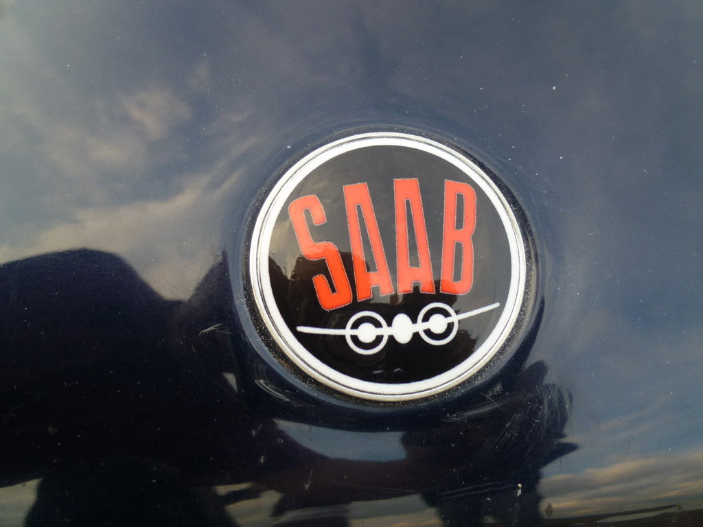

Ich hab bei meinem die deckschicht und die farbe entfernt unds dann im zuge mit den scheiben silber foliert. So bleibt die Kontur erhalten.
