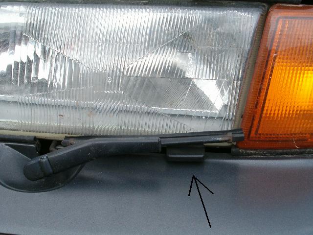

Einer meiner Scheinwerferwischer hat zuviel Spiel, d.h. er hängt immer unter dem Scheinwerfer....
Was tun ?
//To
Was tun ?
//To
Hast Du keinen Begrenzer nach unten?
Genau, normalerweise hat man den Begrenzer nach unten hin. Kann man den Wischer nicht alternativ auch einen Zahn auf der Verzahung der Welle verdrehen?

Ok, es geht mehr um das Spiel. Der eine hat viel mehr als der andere
@Tadek. Da die Pumpe ja noch funktioniert schätze ich dass die Masse nicht ok ist, miss mal bei betätigtem Schalter die Spannung einmal gegen die Fahrzeugmasse (Massepunkt/Batterie(-)) und gegen die Masse des Motors (Gehäuse, Anschluß?)
//To
Wenn das Spiel in der Achse selbst ist, wirst Du wohl nicht viel machen können...
