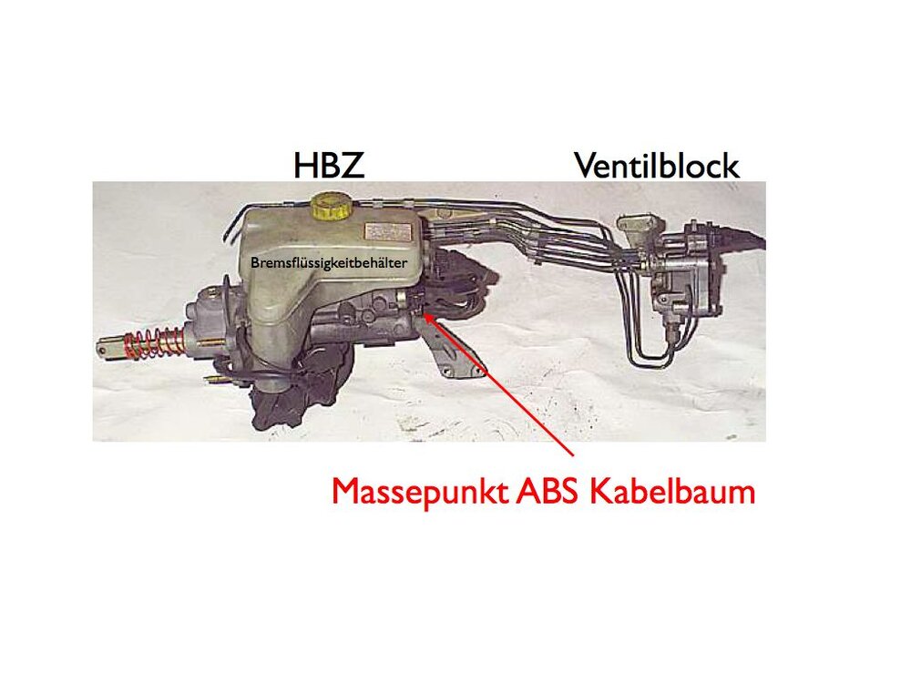

- wie finde ich dieses Massekabel am HBZ?
Wahrscheinlich stehen dir nun die Haare zu Berge??? Sorry, bin in technischen Dingen nicht so bewandert!
Hab den Link gerade gesehen!
Hallo. hast Du schon den Reifendruck kontrolliert? Bei ungleichem Reifendruck auf der Vorderachse tritt genau dieses problem auf. Vielleicht hilft das Dir weiter.
Der einfachheit halber mal ein Link und Bild ins Gelbe Forum.
http://www.forum-auto.de/dat/abs_einheit.jpg

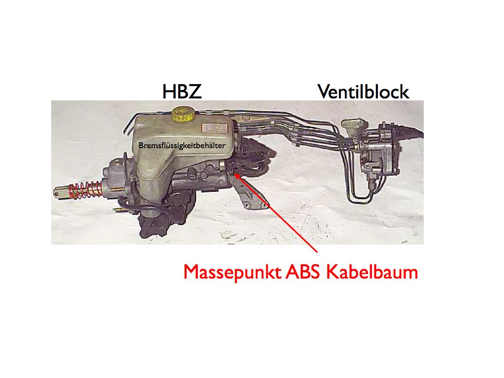

Das Massekabel ist zusammen mit einem Blechhalter an den HBZ angeschraubt, ein Bündel schwarzer Kabel an einer runder Metallöse.
Ist glaube ich eine 12-er Nuss, einfach mal nachziehen. Wenn es leicht nachzuziehen geht war das schon mal ein Fehler ;)
Man findet den Massepunkt bei geöffneter Motorhaube links neben dem Auto stehend.
Dann in Fahrtrichtung vorn am HBZ (Hauptbremszylinder). HBZ ist das Ding unterhalb des gelben Bremsflüssigkeitsbehälters.
Kann wie in dem anderen Therad schon mal geschrieben viele Fehler verursachen, hatte ich jedenfalls schon mal.

PS:Noch mal das oben genannte Bild gepimpt ;)
http://www.saab-cars.de/attachments/99-90-900-i/89871-auto-bricht-aus-saab-abs-hbz.001.jpg

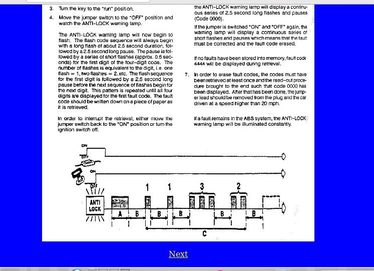

So, komme gerade vom Auto zurück und habe das ABS "ausgeblinkert". Massekabel am HBZ war fest.
Der ABS-Fehlercode lautet:
1-1-3-4
1-2-3-3
1-2-4-1
1-2-4-3
1-3-1-1
0-0-0-0
was bedeutet das nun? Ich bin sehr gespannt auf die Antwort!
Grüße!
Unten auf >next< , keine Signale von den Sensoren !!!
Gruß->
da ist kein >next<
da ist kein >next<
http://www.saab-cars.de/attachments/99-90-900-i/89898-auto-bricht-aus-next.jpeg:cool:
Super... ;)
Steht zwar unter dem besagten Link auf den Folgeseiten (unten das blaue "Next" klicken) aber hier schon mal vorausgefüllt.
