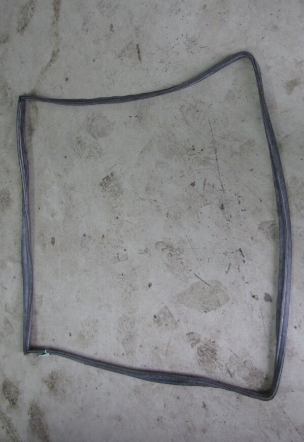

Ich habe am Wochenende endlich die Dichtung der Heckklappe erneuert. Hatte ich schon n paar Jahre liegen und habs immer wieder aufgeschoben weil ich dachte das das schwierig wäre!!!! War aber ganz einfach, na ja.
Also:

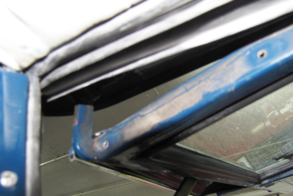

1. alle Schräubchen aus den die Dichtung haltenden Blechen entfernen
2. Bleche vorsichtig, ohne zu verbiegen lösen
3. alle Schräubchen von der Oberkante der Heckklappe entfernen, den Blechstreifen entfernen, entrosten, lackieren

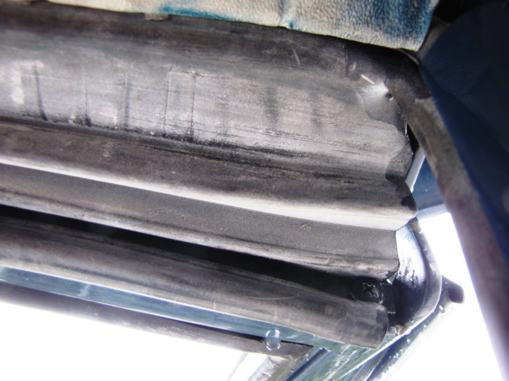

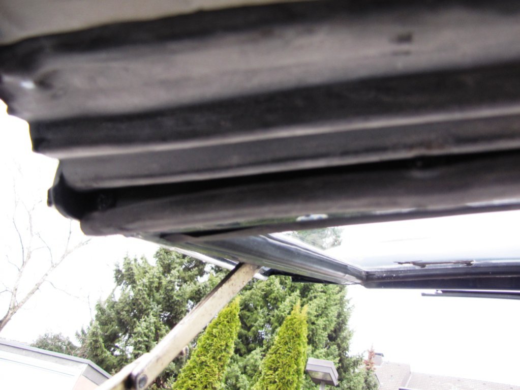

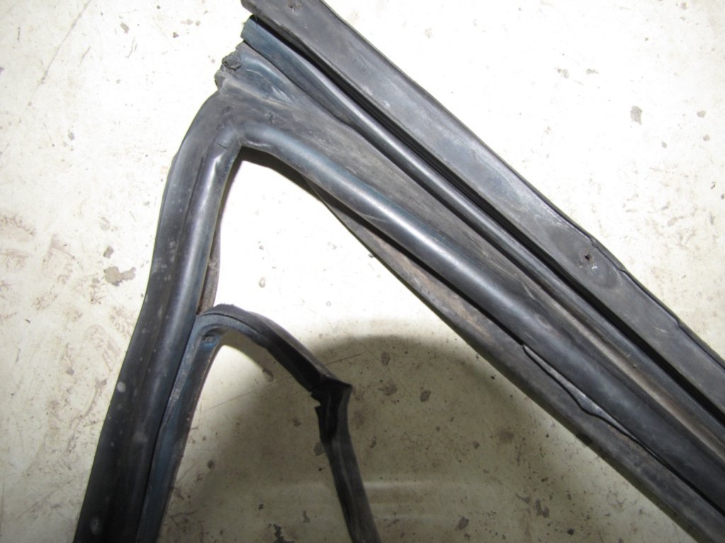

4. den spalt in dem dia Dichtung oben unter dem Kopfstossschutzpolster steckt VORSICHTIG mit einem großen Schraubendreher soweit aufbiegen dass sich die alte Dichtung leicht entfernen lässt
5. alle Flächen reinigen evtl konservieren

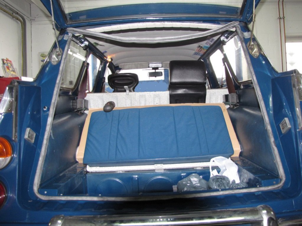

6. neue Dichtung unten und an beiden Seiten einlegen, so mit tape (oben) befestigen dass die oberen Ecken richtig sitzen

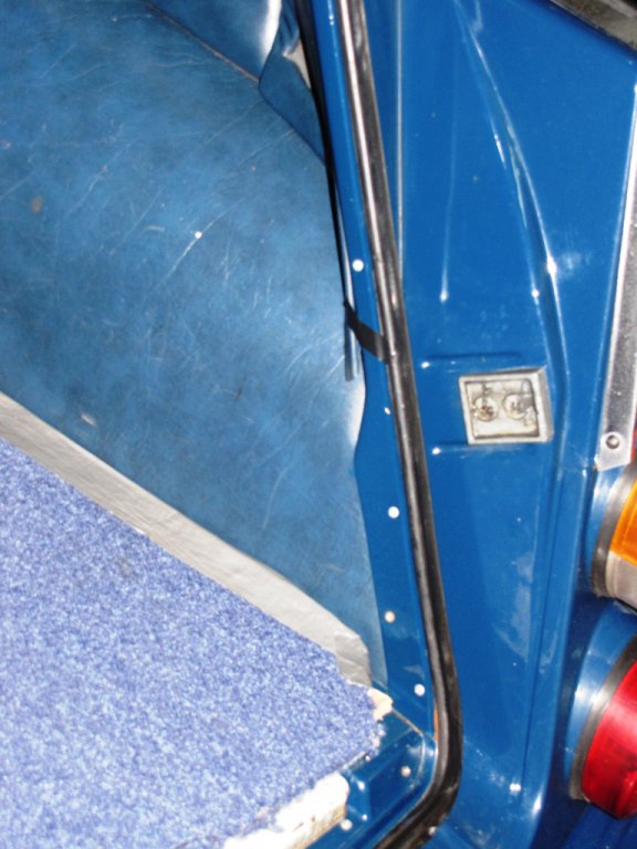

7. nun zuerst das untere Blech wieder anschrauben danach das Rechte und Linke
8. jetzt die Dichtung in den Spalt am Kopfstossschutzpolster einlegen und diesen vorsichtig mit nem Holzstück und Hammer wieder zuklopfen
9. als Letztes den schmalen Blechstreifen in die Fuge der Dichtung einlegen und wieder innen oben auf der Heckklappe anschrauben. Das ist der schwierigste Teil der Arbeit da die Schräubchen durch das Gummi gedreht werden müssen!!!!
10. Fertig

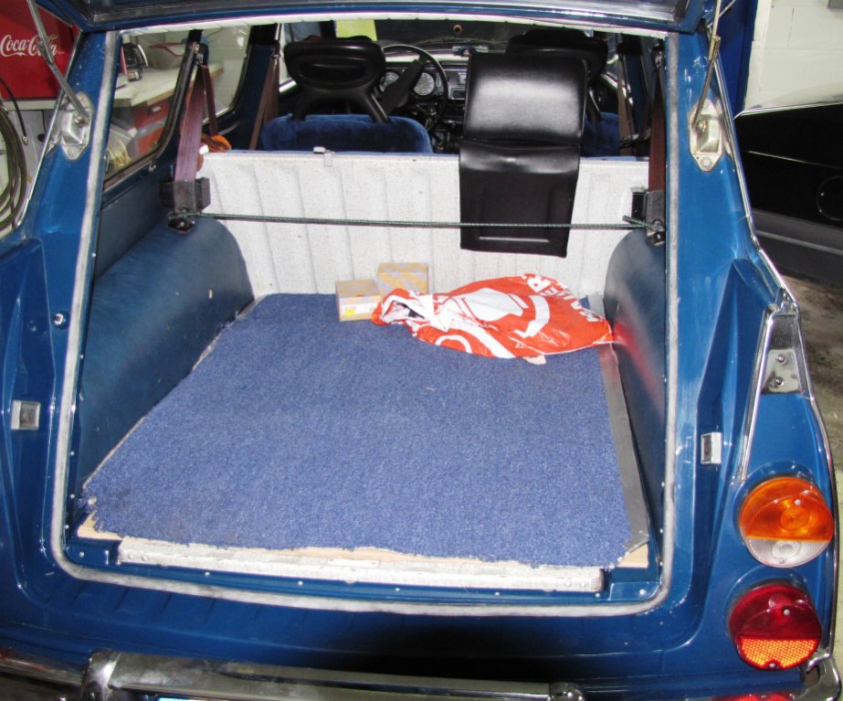

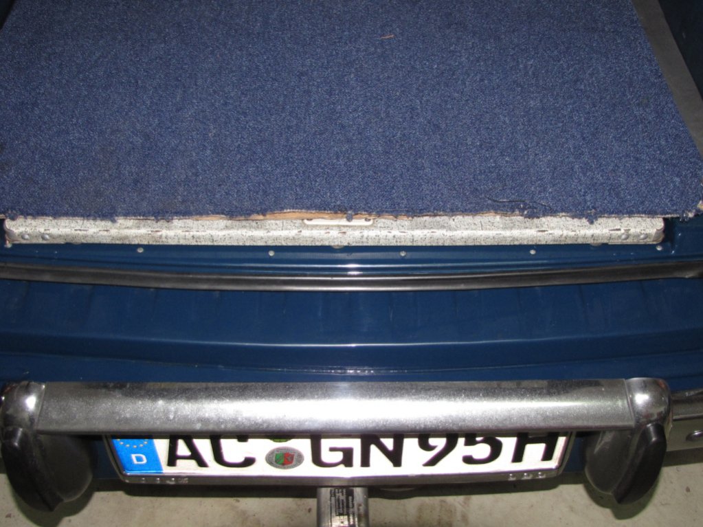

(Mäuseküttelzähler an) By the way: Bei dem schönen Auto ... gönn dem Wagen doch einen gekettelten Teppich oder eine fertige Matte. Das sieht schöner aus. (Mäuseküttelzähler aus)
Du hast aber die Maßgefertigten Sitzfelle mit keinem Wort erwähnt!!!!!!
