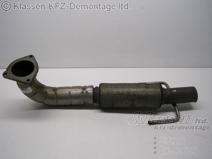

Wäre das dann das richtige Ersatzteil?
http://www.skandix.de/de/fahrzeug-teile/auspuff/universalauspuff/flexrohr-universal/1017567/
oder wohl eher das:
http://www.ebay.de/itm/110791757581?ssPageName=STRK:MEWAX:IT&_trksid=p3984.m1423.l2649
[ATTACH]61563.vB[/ATTACH]
Das Teil war es genau! In der Werkstatt sagte er mir 220,-€ für das neue Teil + 40,-€ Einbau.
Manchmal hat man ja doch Glück... Ebay gebraucht für 30,-€! Bidde! ;)
Morgen bereits da das Teil, bis dahin fahre ich mit ein wenig mehr Sound!

Naja, die Werkstatt wird vermutlich eher das komplette Teil angeboten haben. Das Flexrohr ist da ja Bestandteil der Downpipe, so wie das auf dem Foto aussieht.
Das Teil zum einschweißen wird nicht jede Werkstatt einschweißen können / wollen.
Richtig... man sagte mir dort das es besser wäre das ganze Teil zu ersetzen als nur das Stück Flexrohr dort einzuschweißen. Ich hatte vorher schon bei ebay gesucht und ihm dann einen Ausdruck von dem Angebot mitgebracht. Er sagte, ich solle es sofort bestellen.
Denke vom Preis her kann ich nun auch nicht meckern. Das ganze Teil auf dem Foto für 30€ (aus einem 2003er mit 60.000KM auf der Uhr).
Meiner hat inzwischen 178.000 KM gelaufen; denke da kann/darf so ein Teil auch mal kaputt gehen.
