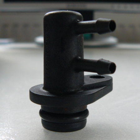

So, nachdem der Unterdruckanschluss endlich da und verbaut ist, konnte die Probefahrt erfolgen. So wie es aussieht ist alles dicht, sowohl Kühlwasser- als auch Unterdruckseitig. Voller Schub, keine Fehlermeldung.
Wenn euch das mit dem Unterdruckanschluss auch mal passieren sollte: Das Teil hat die Nummer 55558115, ist bei Saab unter "Verschraubung" geführt und kostet knapp 20 Euro.
