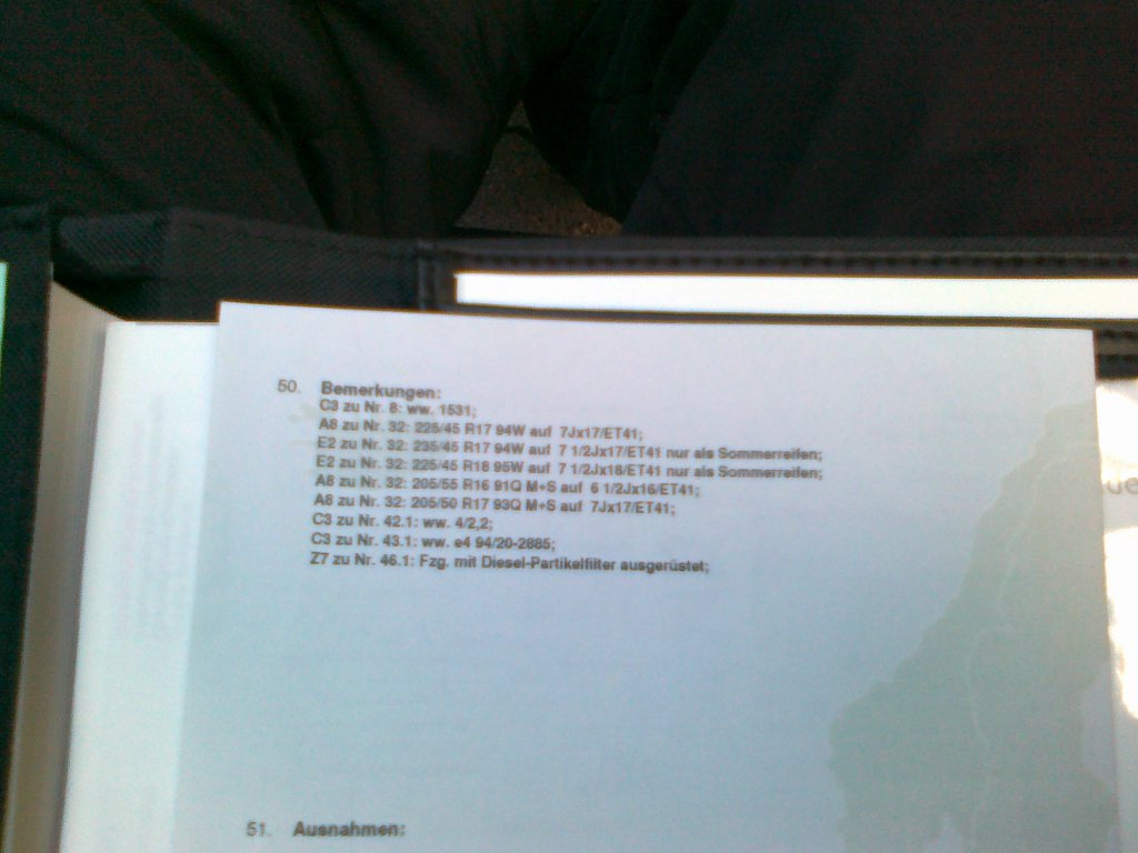

Das ist m. E. der einzig (in der CoC) eingetragenen Dimension 225/45 R18 95W geschuldet (sorry für die miserable Qualität).

In den CoC-Infos und Fahrzeugbrief steht allerdings tatsächlich nur 225/45 R18 91W.
Das finde ich interessant. In meiner CoC sind nur die 18 Zöller mit 95er Tragfähigkeitsindex vermerkt (s. Foto oben). Fährst du einen Sedan oder Kombi?

Ich habe heute nochmal nachgesehen und keine andere 18 Zoll-Größe gefunden, weder in CoC noch im Fahrzeugschein. Ich dürfte also die 225/40 auf meinem Aero TTiD SC nicht fahren. Bei dir ist die Größe aber eingetragen? Sonst hättest du sie dir ja nicht geordert. Oder hast du auf Zuruf bestellt? Dann wäre es echt blöd, wenn das nicht rechtens wäre. Hoffe aber in jedem Fall, dass diese oder noch eine andere Größe in irgendeinem deiner offiziellen Dokumente auftaucht - dann habe ich gute Hoffnung, dass ich die auch fahren darf.
Sorry, mein Fehler! Sollte heißen 95W.
Wie gesagt, bei mir steht im Fahrzeugschein unter 22 (Bemerkungen u. Ausnahmen), dass ich 225/40R18 92Y fahren darf. Allerdings ist es bei mir das 2.0T Aero Cabrio (und der Hirsch ist auch eingetragen). Eigentlich wollte ich ja 45-er aufziehen, aber dazu wurde mir njet gesagt. Ich hoffe mal, dass ich Ende der Woche da schlauer bin ...
Aaaaha, dann hat da also schon jemand eine Abnahme machen lassen mit der Größe - oder das wurde mit der Hirsch-Eintragung gemacht. Standard ist das in jedem Fall nicht. Ich freue mich über deine Nachforschungen!

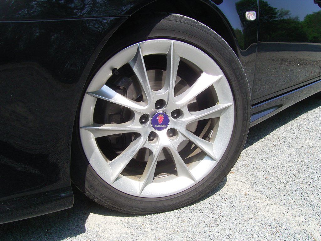

Alu 85 sind wirklich schön, aber Alu 86 finde ich auch sehr ansprechend.
Die Reifen für den Gurkenhobel sind vergleichsweise geschenkt und fahren tut sich diese Dimension ohnehin angenehmer.
http://www.saab-cars.de/members/kingofsweden-albums-schwedenk%F6nigs+cabrios-picture90358-alu86-reminiszenz-die-originalen-aeros-der-900er-imho-die-schoenste-aller-fuer-den-9-3-ii-erhaeltlichen-felgen.jpg
