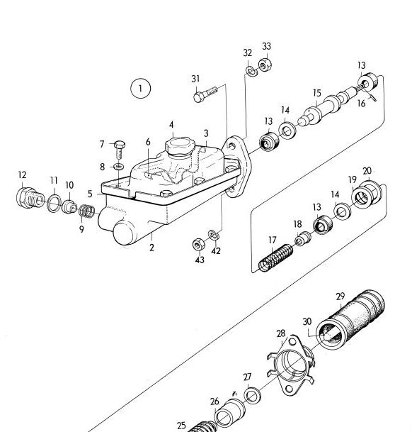

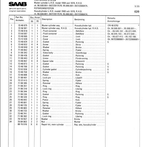

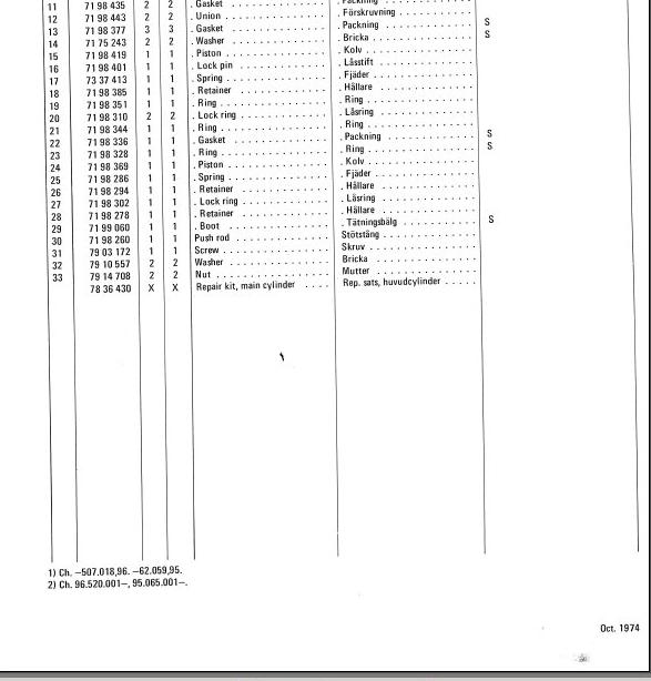

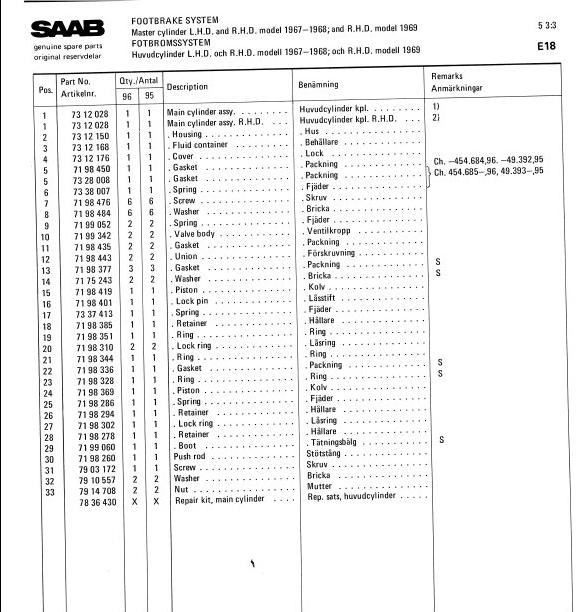

http://www.saab-cars.de/attachments/95-96-sonett/91710-frage-zum-hauptbremszylinder-sonett-bremse-1_95-97.jpeg http://www.saab-cars.de/attachments/95-96-sonett/91711-frage-zum-hauptbremszylinder-sonett-bremse-2_95-98.jpeg http://www.saab-cars.de/attachments/95-96-sonett/91712-frage-zum-hauptbremszylinder-sonett-bremse-3_95-99.jpeg http://www.saab-cars.de/attachments/95-96-sonett/91713-frage-zum-hauptbremszylinder-sonett-bremse-4_95-100.jpeg
Reicht Dir das ?
