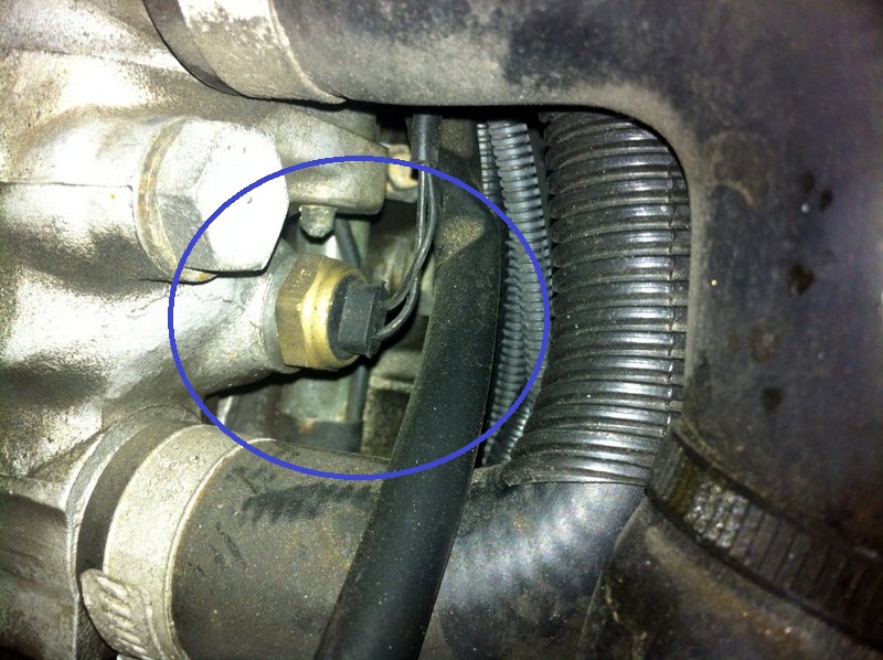

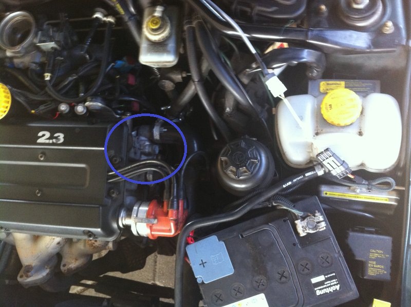

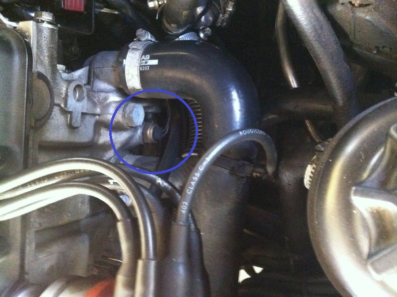

Da ich heute eh am Motor war: hier kannst Du sehen, welcher geber gemeint ist.
Article : Temperaturgeber
PartNo : 4229084
Usage : 1994-1995, 1/8'', NLS-USE 90490017
[ATTACH]62571.vB[/ATTACH][ATTACH]62572.vB[/ATTACH][ATTACH]62573.vB[/ATTACH]
91 77 213 unter der Einspritzleiste, zwischen 3.und 4. zyl, wäre ein weiterer verdächtiger
