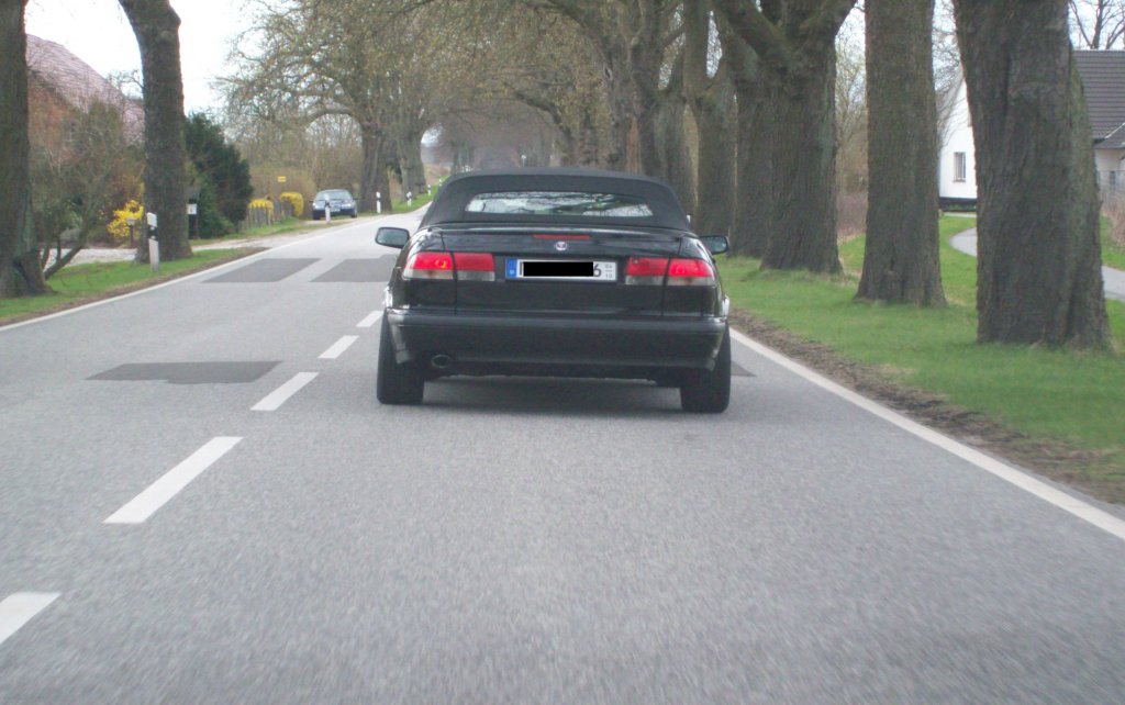

lacht....ich hätte da ja jetzt so ein richtig prolliges bild...aber leider kein 9-3 und auch nur 16'':tongue:
meine süße war letztens vor mir......gröhhhhhhl
http://www.saab-cars.de/attachments/900-ii-9-3-i/92358-neue-reifen-17-ge-saab-mit-notrad.jpg

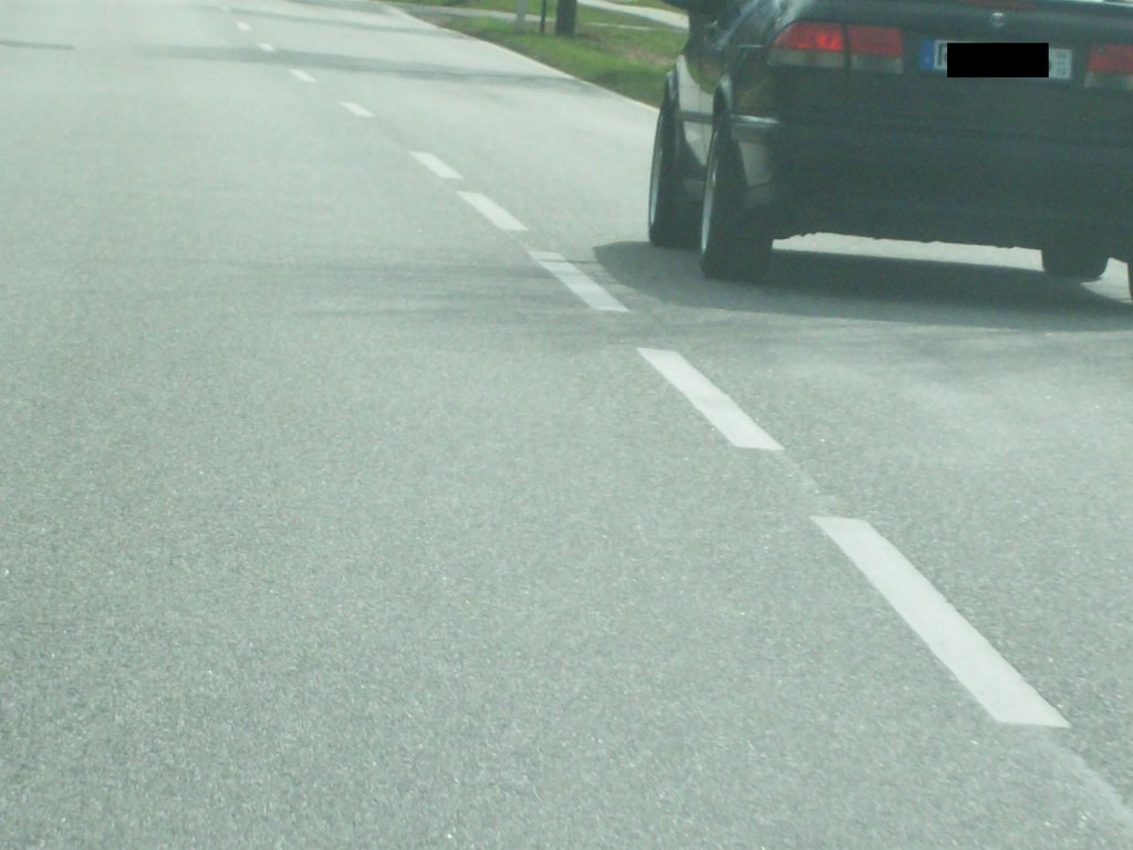

so...jetzt werden wir wieder lieb....
[ATTACH]62199.vB[/ATTACH]
okayyyyyyyyyyyyyyyyyyy

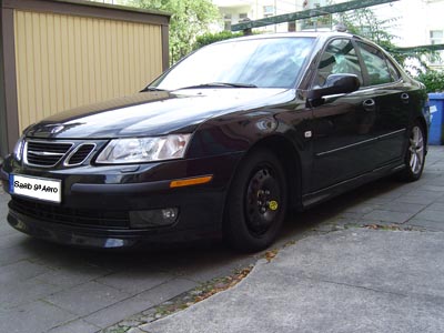

das kannst du nicht mehr gut machen.....................nenn oppell mit notrad
http://www.saab-cars.de/attachments/900-ii-9-3-i/92360-neue-reifen-17-100_3711.jpg
