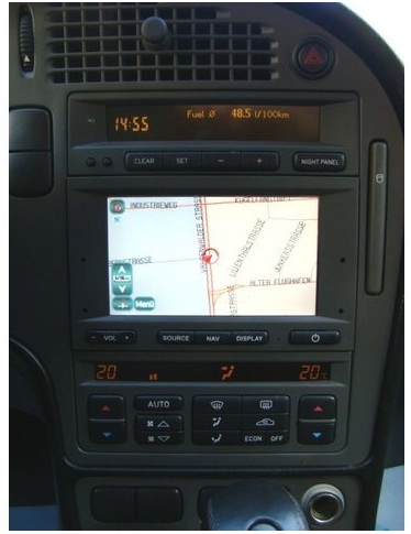

48,5 l (Diesel !) auf 100 km? Hammer...
Ist ja schön, dass er ein Navi hat. Aber rein Kartentechnisch sieht mir das wie uralt VDO Dayton aus.

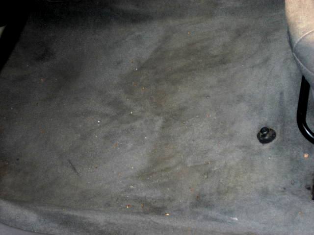

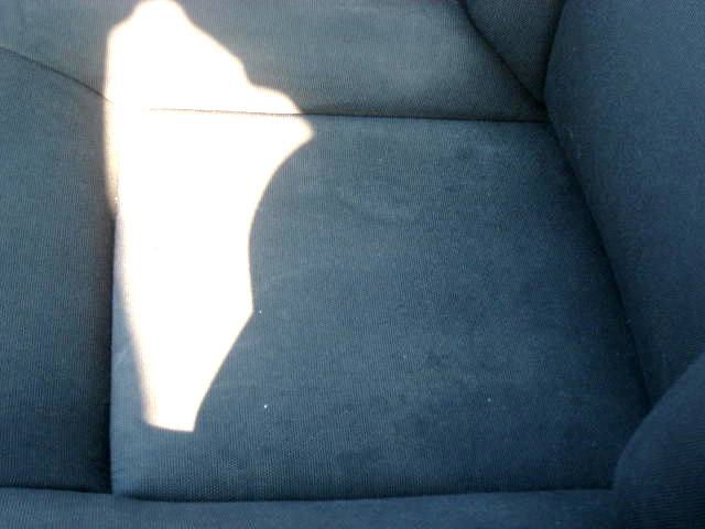

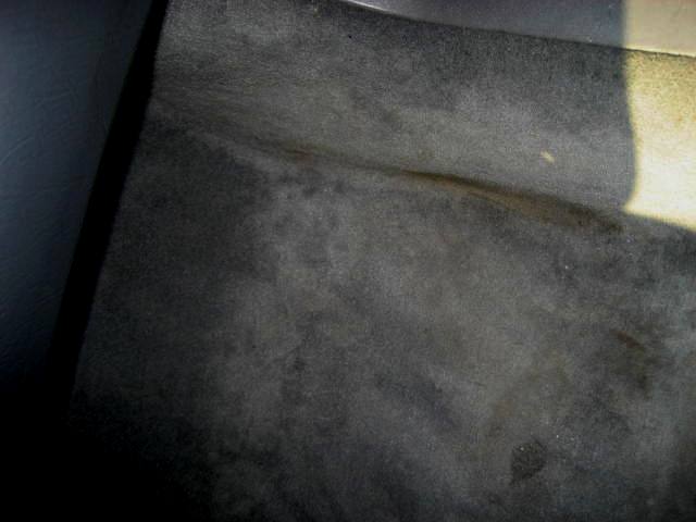

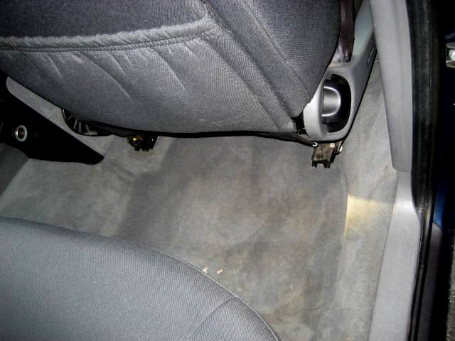

Das Fahrzeug steht auf Winterreifen. Den Zustand der Polster und Teppiche würde ich als dreckig/fleckig und intensivreinigungsbedürftig beschreiben.

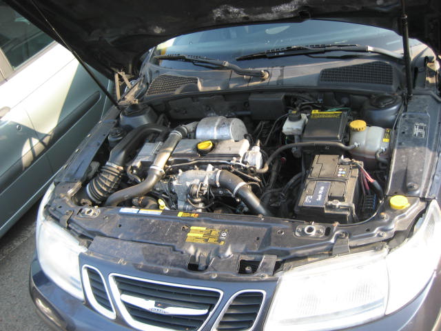

Die Probefahrt klappte dann auch nicht auf Anhieb; da die Batterie des Fahrzeuges total platt war.
Nach einem Fremdstart sprang der Motor dann auch nach einigem orgeln an und lief rund. Die Vorglühanlage funktionierte nicht, was entweder an den Temperaturen um 10 Grad lag oder an der doch recht geringen Anlassdrehzahl durch das Fremdstarten mit einer schwächlichen Fremdstartbatterie.
Auffallend war jedoch, dass sowohl die CE-Leuchte als auch die AIRBAG-Kontrollleuchte dauerhaft brannten.
Ein Blick unter die Motorhaube offenbarte auch, die fehlende Geräuschdämmhaube des Motors.

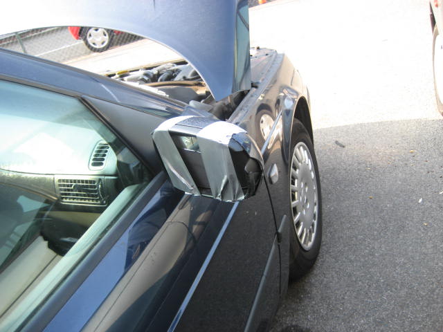

Auf den Bildern des Händlers nur schwer zu erkennen, der Außenspiegel auf der Beifahrerseite ist ein "Totalverlust" hier ist neben dem Glas auch das Gehäuse defekt und mit Panzerband umwickelt.

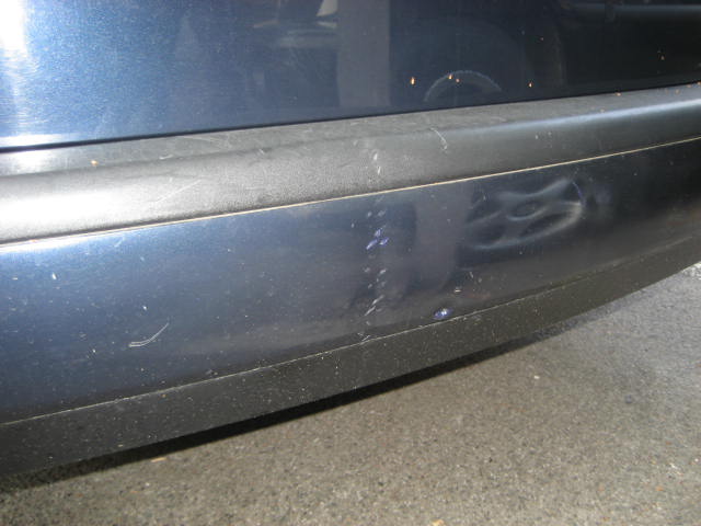

Die hintere Stoßstange hat auch mehr als nur einen leichten Anfahrschaden, hier gab es schon bleibende Verformungen. Also ist auch in diesem Bereich eine Investition fällig. Allerdings sollte der Käufer vielleicht gleich nach einem Stoßfänger mit Rückfahrsensor schauen; den die gibt es bei diesem Fahrzeug auch nicht.

(-) Spiegel rechts Totalschaden

Ja Wer weiß, vielleicht stand der Wagen mal unter Wasser (Innenraumflecken) ...
Nein der Wagen stand nicht im Wasser, das waren echt nur Flecken. Das Grau des Teppichs und der Polster ist einfach nur schmuddelig, es hat definitiv nicht gestunken, gemüffelt oder faulig gerochen. (Mein Beruf bringt es mit sich, das ich auch ab und an auch das Vergnügen habe mit Wasserschäden umgang zu haben)

Der Verbrauch ist natürlich sensationell günstig :biggrin:
