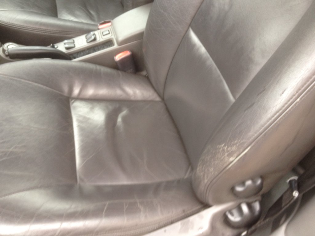

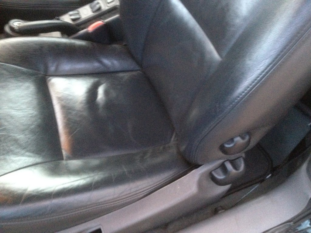

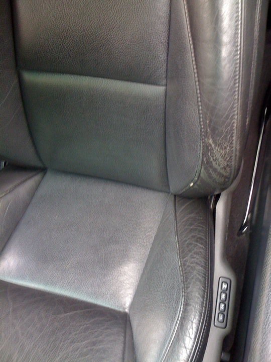

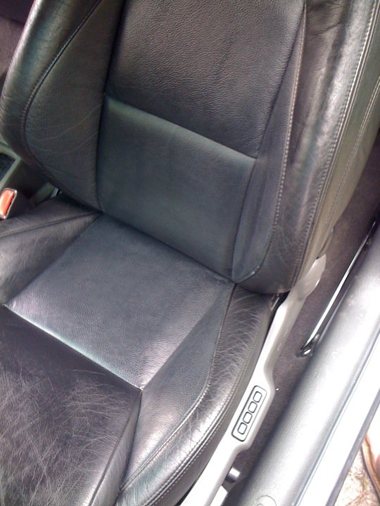

Nachdem in unserem Cabrio die Vordersitze doch schon deutlich abgewohnt waren und offensichtlich nie irgendwelche Pflege genossen hatten (Vorbesitzerin war offensichtlich eine Dame mit sehr vielen scharfkantigen Ringen - s. Lenkrad), habe ich mich zu der Lederfresh Aktion entschlossen. Komplettset erworben und nach Anleitung angewandt - ging erstaunlich easy und das Ergebnis ist zufriedenstellend. Allerdings war die Farbe der Tönung (grey) nur nach Angabe des Farbcodes ein Fehlschuss. Kulanterweise wurde aber nach Einsendung eines Musters (Stück Saum von der Innenseite der Sitzlehnentasche die Tönung kostenfrei getauscht. Die korrekte Farbe ist "grey 03". Allerdings nicht hier bestellt, sondern da, ist eine Tochter von denen. Versandkostenfrei und bei Angabe des Rabattcodes "OTM" gibts 10% Rabatt.

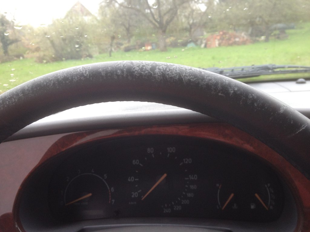

Das 2. Foto zeigt das Lenkrad nach der Bearbeitung mit dem Schleifpad
Interessieren würde mich, wie lange das ganze hält. Also vor allem der "Glanzeffekt" und ob es sich speckig anfühlt/auf Kleidung nicht abreibt?
Fühlt sich überhaupt nicht speckig an, im Gegenteil - besser als vorher. Da färbt auch nichts ab, das Zeug dringt tief in es Leder ein und ist keine Schicht obendrauf. Und wenn der Protector erst richtig eingezogen ist, noch deutlich besser. Bilder sind direkt nach der Anwendung entstanden.
Wenn man das Leder dann anständig nachfettet, sollte das auch ne Weile halten. Wie gesagt, ist da offenbar noch nie vorher was Professionelles unternommen worden.

Okay, danke. Ich hatte nämlich eine normale, fettige Lederpflege benutzt, dann ordentlich mit einem frischen, nicht fettigen Tuch ein/abgerieben. War anfangs halt noch ein bisschen speckig und sah etwa so aus wie bei dir. Am nächsten Tag war sie eingezogen und das Leder deutlich geschmeidiger, allerdings auch nicht mehr sooo glänzend, was ich jetzt aber auch nicht weiter schlimm finde. Auch nach mehreren Wochen fühlt sich das Leder noch relativ gesund an.

Also, Erfahrungen kann ich beisteuern. Hab vor mitlerweile 6 Jahren die Sitze in meinem Cabrio entsprechend behandelt. Eine Falte, die sich im Laufe gebildet hatte und leicht rissig geworden war, hab ich darüber hinaus noch entsprechend der Produktbeschreibung mit Flüssigleder (kleine Tube) aufgefüllt, glattgeschliffen und anschließend auch mit Tönung und Versiegelung behandelt. Seither alle 2 Jahre mit Lederpflege und alles sieht immer noch super aus (vgl. auch Juli-Bild des diesjährigen Forum-Kalenders). Hat nie abgefärbt und auch sonst keine Beschwerden. Und jeder, der mich und meine Pingeligkeit betreffend meine SÄÄBE kennt, weiß, dass das was heißen will. Kann ich uneingeschränkt empfehlen.

Und alles was da so am Markt an Mittelchen verkauft wird, kann mit den Produkten vom Lederzentrum nicht ansatzweise mithalten. Auch speziell gemischte Farben sind dort perfekt abgestimmt. Mit etwas Geduld und Sorgfalt sind echt fantastische Ergebnisse möglich. Selbst total abgegriffene Leder-Lenkräder sind wieder renovierbar. Farbe hält, wenn richtig angewendet. Speckig, wenn von allem zuviel und falsch gemacht.
Das Lederreinigungsbenzin kann man sich allerdings wirklich sparen, normales Waschbenzin tuts auch (Bei einem ganz schwierigen Fall bin ich sogar mal mit Maschinenentfetter ran.). Wichtig ist allerdings sorgfältig "anschmirgeln", gut entfetten und die Farbe nur sauber tupfen und nicht verreiben. Ach ja: ERST Lederversiegelung und dann den Protector, damit die Farbe auch im Leder bleibt und nicht an den Klamotten... ;-)

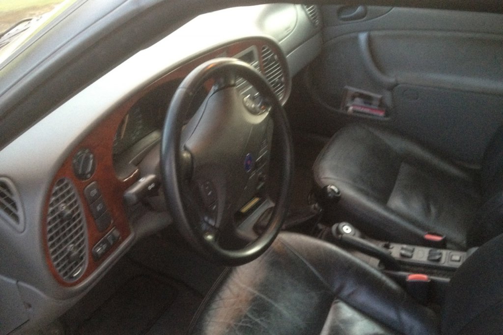

Ich habe vor 2Jahren auch mein Leder aufgefrischt mit folgendem Produkt.[ATTACH]62590.vB[/ATTACH]
Vorher:[ATTACH]62591.vB[/ATTACH]
Nacher:[ATTACH]62592.vB[/ATTACH] (Ein paar minuten nach beendigung der Arbeit hat das Leder noch zimlich gegläntzt)
Kostet auch etwa 50Euro (Gekauft beim Sattler in der Umgebung)
Mit Intesivreniger + das Pflegeprodukt mit Farbpigmenten
Nach gut 2Jahren kann ich sagen das mittel ist wirklich TOP, keine Abfärbung (auch nicht bei weissen hosen) Das Leder wird nicht Speckig und die Farbe wirkt nicht aufgetragen sondern die Zieht wirklich ins Leder ein.

Lederpflege funzt nicht nach dem Motto "Viel hilft viel". Wenn Dein Leder nach dem Pflege "speckig" ist, dann ist das idR. suboptimal. Eine sinnvolle Lederpflege erfolgt ab Neuzustand regelmäßig 1-2x im Jahr (in Problembereichen ggf. häufiger). Lederpflege aus dem Baumakrt kann man an Schuhen verarbeiten (die kosten idR. weniger), nicht aber an Autoledern. Lederpflege erfolgt mind. 3 stufig (feuchte Vorreingung/milder bzw. starker Lederreingier/Versiegelung). Optional kommen Komponenten wie Konserieren, weichmachen etc. hinzu. Reinigen lohn nur mit entsprechedem Reinger, wurde ja schon geschrieben, erst der öffnet die Poren.
Eine vernünftige mehrstufige Pflege kostet im set idR. um zwischen 30 und 50€ und ist silikonfrei. Bei entsprechender Anwendung hinterlässt sie eine matt glänzende Oberfläche. Ist die Oberfläöche "speckig" habt Ihr es idR. mit den Mittelchen zu gut gemeint. Kann man idR. mit einem Frotteetuch aber wieder ins Reine bringen. Speckig wird ein Leder durch den Kontakt mit den Klaotten eh wieder.

Desswegen auch mein Komentar zu meinem Foto. (Ein paar minuten nach beendigung der Arbeit hat das Leder noch zimlich gegläntzt)
Die Pflege muss man 24 Stunden einziehen lassen, danach sah das Ergebnis besser aus als auf dem Foto, habe es leider nicht Fotografiert.
