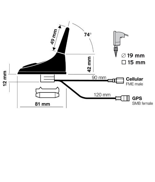

Es gäbe mehrere Möglichkeiten, eine reine GPS Antenne einzubauen. Die Dachantenne liefert bei Dir ja neben dem GPS Signal auch GSM 900/1800 für das Telephon, daher nehme ich an, Du möchtest wieder GSM + GPS nutzen. Dann würde sich so eine Multiband Antenne an gleicher Stelle anbieten. Entweder original, Teilenummer 12805063, oder etwas von Hirschmann :
http://www.hirschmann-car.com/Deutsch/
Da würde ich schauen, welche vom Bohrungsdurchmesser passt. Ich meine mich zu erinnern, das "Loch" wäre ein 15x15mm Quadrat (aber wie gesagt, unter Vorbehalt).
http://www.saab-cars.de/attachments/9-5-i/94235-navi-findet-den-weg-nicht-zgps916_vflex_0711.jpg
Hier wurden zwei Alternativen besprochen (Hirschmann + Antennentechnik Bad Blankenburg AG) :
http://www.saab-cars.de/9-5-i/56777-bohrungsdurchmesser-dachantenne.html

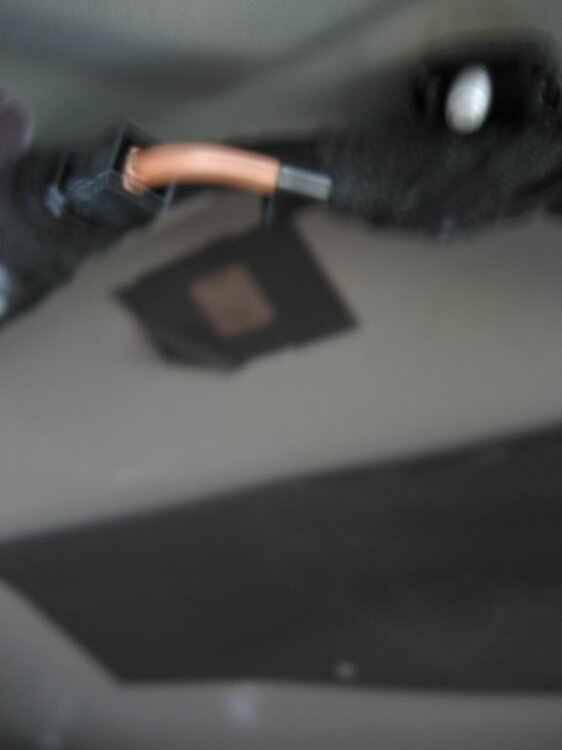

Heute Mittag vom Paketboten gebracht - konnte ich sofort frisch ans Werk gehen!!
Den Himmel im hinteren 1/3 abgarniert und die Antenne freigelegt. Dabei habe ich gleich noch einen Wasserschaden entdeckt. Der Himmel war in Höhe der hinteren Gepäckraumlampe durchfeuchtet. Der Wassereintritt kam durch den undichten Antennenfuß.
Leider habe ich auch feststellen dürfen, das mein freundlicher E-Bay-Verkäufer mir zwar eine VW Touran-Antenne gesendet hat jedoch leider die dazugehörige Befestigungsmutter vergessen hat. Kein Problem, wenn der VW-Händler gleich um die Ecke ist :-).
Jedenfalls habe ich die neue Antenne einer Funktionsprobe unterzogen und TRARAAA mein Navi empfängt wieder Sateliten und das Startbild ist das Bild des aktuellen Standortes des Wagens und nicht mehr ein Dorf im tschechischen Egerland. Ich denke mal, ein Problem gelöst... Morgen kommt die Fuß-Mutter für die VW-Antenne und ich kann alles wieder zusammenbauen. Den Himmel wieder garnieren und mich über ein Saab mit Navi freuen.

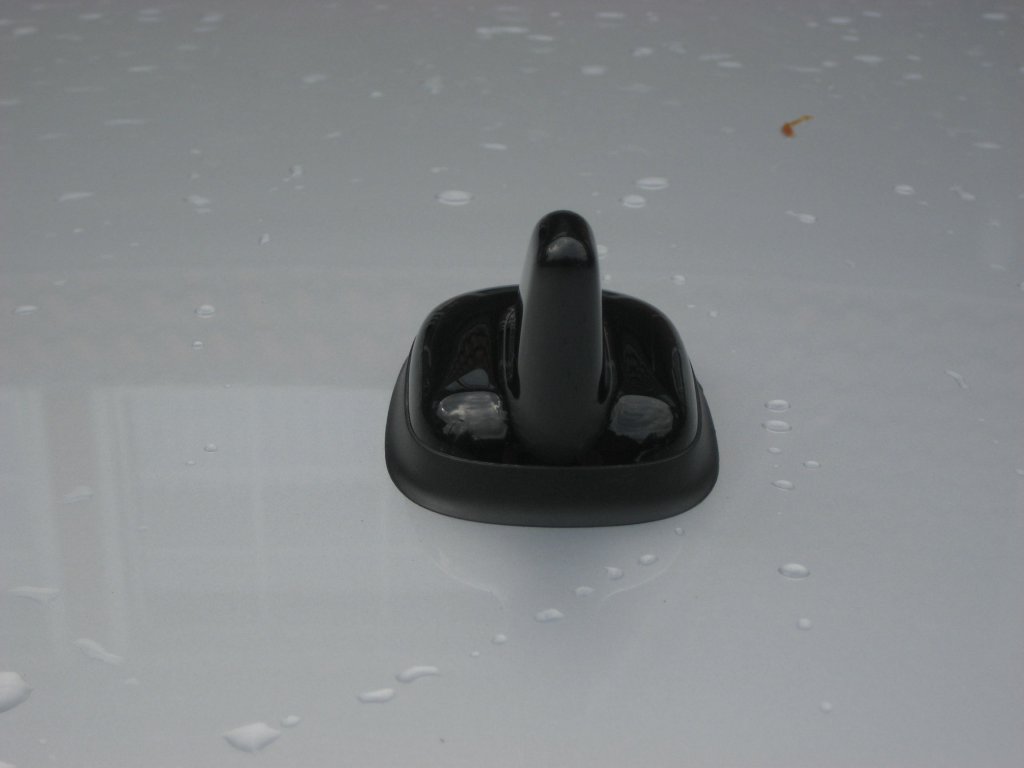

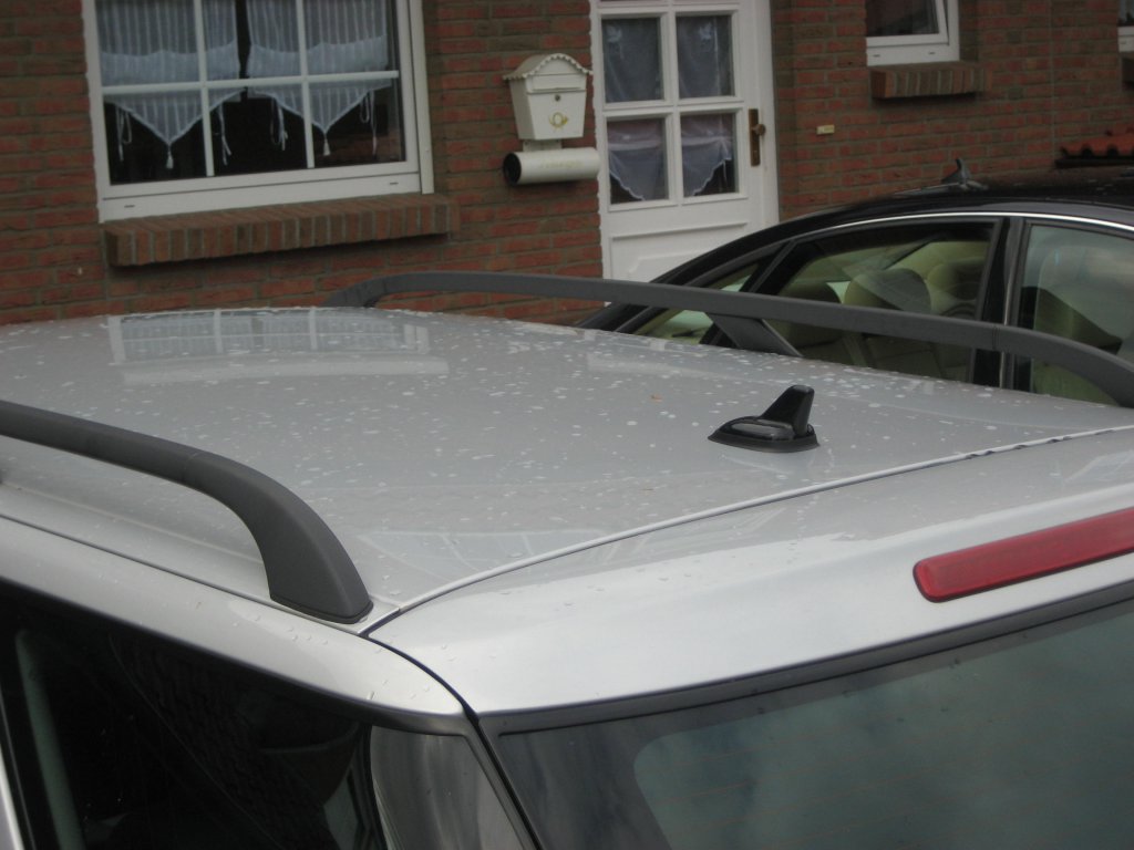

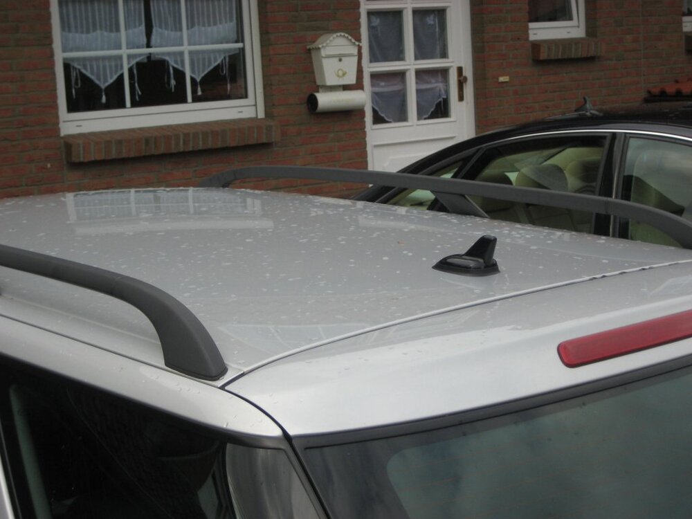

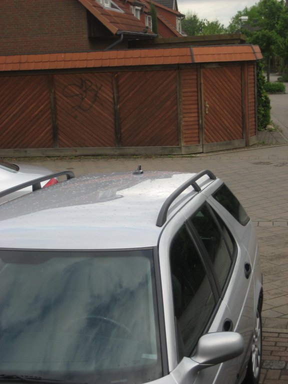

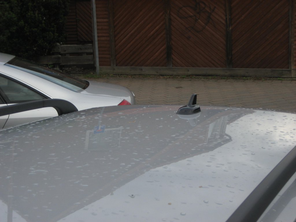

So es ist vollbracht,
Die VW-Antenne ist erfolgreich in den Saab verpflanzt worden und funktioniert einwandfrei.
Das Ergebnis sieht so aus:
Grüße aus dem Hamburger Umland
hundemumin
...und schlechter als das Original sieht sie auch nicht aus. Glückwunsch und vielen Dank, daß Du Dir noch die Mühe gemacht hast, das Endergebnis zu präsentieren. Oftmals muss man schon selbst nachfragen, was aus der Ausgangsfrage geworden ist...
Allzeit guten Empfang !
