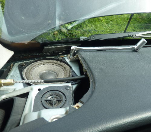

es ist mir heute nicht gelungen, die obere Abdeckung über dem Tacho abzunehmen. Im Haynes Service-Buch sieht das so einfach aus (Foto). Nun will ich eigentlich nicht die Frontblende abnehmen usw. Ich nehme an, dass lediglich die obere Abdeckung runter muss, um an den Tacho zu gelangen. Den würde ich gern rausnehmen zum Lämpchen tauschen. Die Lautsprecherabdeckungen oben habe ich noch gelöst bekommen. Auch habe ich die eine Schraube innen, oben im Tachokanal entdeckt. Aber dann muss da mittig noch was sein?! Was für ein "verdammter" Trick ist das nun wieder... :frown: Saab strotzt ja nur so vor Innovationen. Das ist bestimmt ganz einfach, wenn man's weiß wie's geht, oder? Hat jemand einen Link mit Bildern oder so was? :cool:

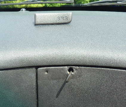

Bei Fahrzeugen OHNE Beifahrer-Airbag führt die weitere Schraubenforschung ins Handschuhfach, Fahrzeuge MIT Beifahrer-Airbag beglücken den findigen Schrauber mit einer Abdeck-Kappe mit der Aufschrift SRS - unmittelbar links vom Airbag, diese verdeckt die entscheidende Schraube, die ja wegen des verbauten Airbags und fehlendem Handschuhfach nicht in selbigem wohnen kann.
A-Säulenblenden abziehen erleichtert die Angelegenheit, wenn man's zum ersten mal macht - ist aber eigentlich nicht unbedingt zwingend erforderlich.

Die Armaturenplatte mit allen Schaltern und Bedienteilen bleibt logischerweise komplett drin. Ist ja schließlich ein Saab und kein Opel. Nur die Deckplatte zwischen den beiden bereits demontierten Lautsprecherblenden wird herausgenommen. Das Tachomodul kann dann ohne Weiteres nach oben herausgelupft werden. Achte nicht nur auf die Stecker, sondern auch auf die Gummiböppel, mit denen das Tachomodul in den unteren Zapfen eingesteckt ist. Die rauschen gerne mal in die Tiefe ab.

Die Entfernung der SRS-Blende erfordert für den Ersttäter eine gewisse Portion Mut, da die normalerweise ordentlich fest im Schraubenloch sitzt und sich eigentlich erst dann geschlagen gibt, wenn der Kraftaufwand ohne weiteres die sofortige Zerstörung der Blende vermuten ließe. Aber nur Mut, die ist zäh!

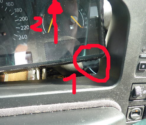

- die hinter dem SRS-Schild verdeckte Schraube: B1
- am Anfang der Schrauberei: B2
- die nur von unten im Tachoschacht sichtbare Schraube: B4_2 (dafür wird ein kurzer Torx benötigt wie in Bild B1)

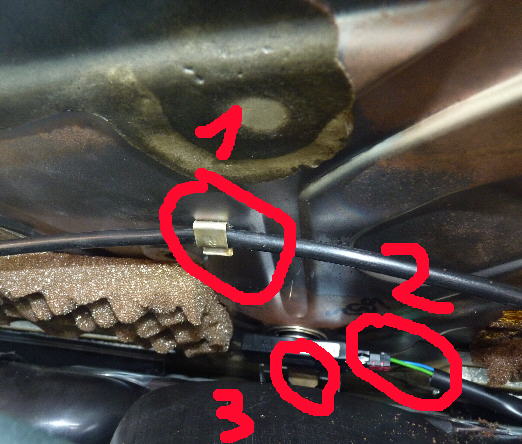

- B3_1 gibt es dreimal zum Rausdrücken, B3_2 Stecker Sonnensensor Lösen und nun nur noch B3_3 rausziehen.. that's it
- B4_1: besagtes Gummidingens, welches mir natürlich auf-nimmer-wiedersehen von dannen gesaust ist (habe mir mit Selbstklebeband eine Auflage drangefrickelt) :cool:
