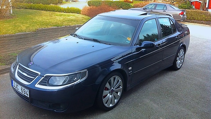

Darf ich helfen ???
[ATTACH]63338.vB[/ATTACH]
Saab 9-5 Aero Sedan (2009) with ALU 90 Wheels
Gruß->

Darf ich helfen ???
http://www.saab-cars.de/attachments/9-3-ii/95145-betriebserlaubnis-alu90-jjc694_alu90.jpg
Gruß->
