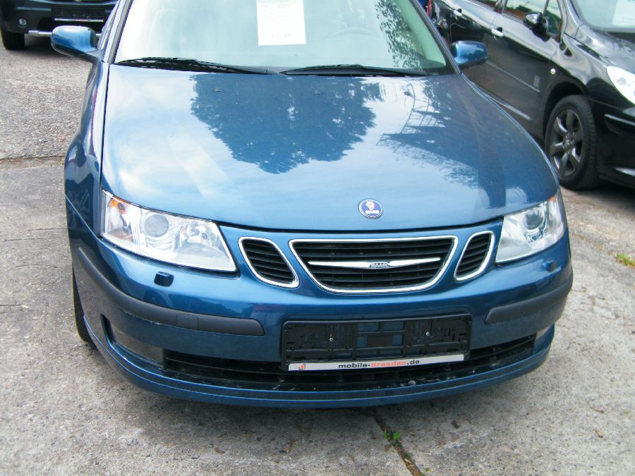

Zum äußeren: gepflegt-mehr kann man dazu nicht sagen.
Noch nicht einmal Türeinschläge waren zu sehen.:
http://www.saab-cars.de/attachments/9-3-ii/95360-saab-9-3-ii-sc-dresden-kennt-den-jemand-dscf5522.jpg
Allerdings: an der rechten hinteren Tür ist ein leichter Kratzer. Nichts dramatisches und geht mit Sicherheit weg zu polieren.
http://www.saab-cars.de/attachments/9-3-ii/95361-saab-9-3-ii-sc-dresden-kennt-den-jemand-dscf5523.jpg

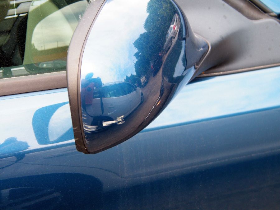

Ebenfalls gabs am rechten Spiegel einen Kratzer-Die Schale ist aber völlig intakt.
http://www.saab-cars.de/attachments/9-3-ii/95371-saab-9-3-ii-sc-dresden-kennt-den-jemand-dscf5533.jpg
An der Vorderstoßstange gabs wohl mal einen kleinen Parkrempler. Ebenfalls nichts dramatisches und eher oberflächiges.
Mit ein bissel Politur geht das weg.

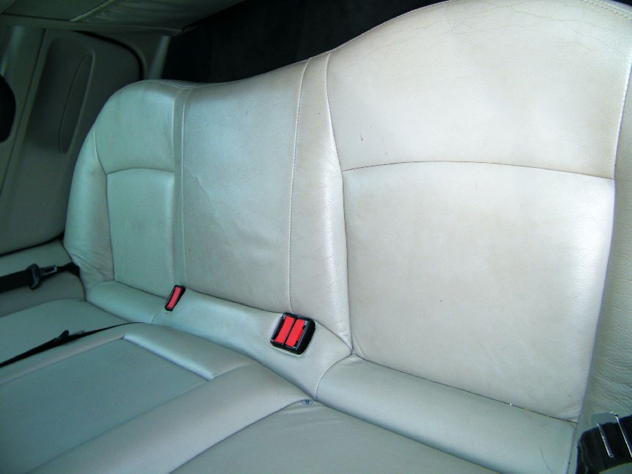

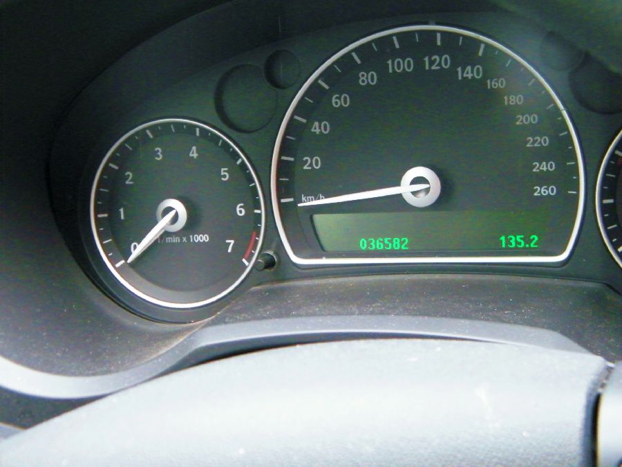

Ja das Auto wurde 37.000 Km benutzt, aber es wirkt nicht verwohnt oder gar abgenutzt. Keine fettigen Hände, keine gelben Rauchschwaden-nix.

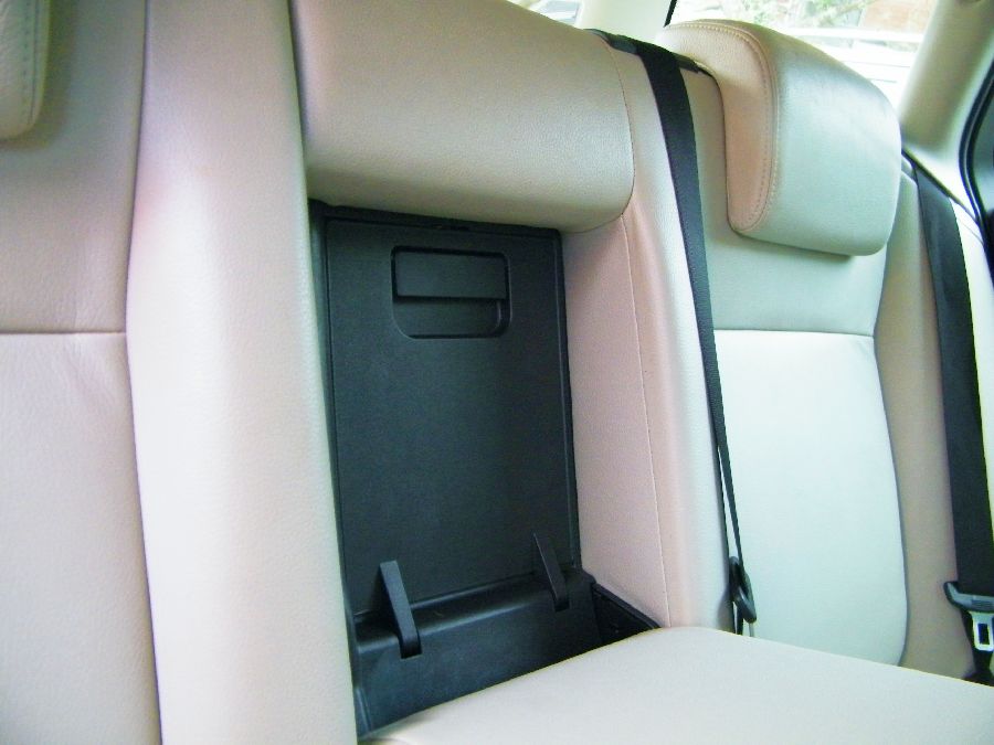

Das Leder hat keine Falten und die hinteren Sitze ISO Fix Halterungen.
Zudem gibt es eine Durchreiche in den hinteren Sitzen und die Armlehne.

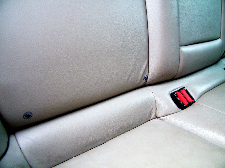

Die hinteren Lederbezüge wirken ein bissel schmutzig.
Der Händler versicherte mir, dass das KFZ noch aufbereitet wird-sich aber der "Aufbereiter" im Urlaub befindet.
Lederpflege+Reiniger wurde schon gekauft.
Hier also ein paar "Innenbilder".

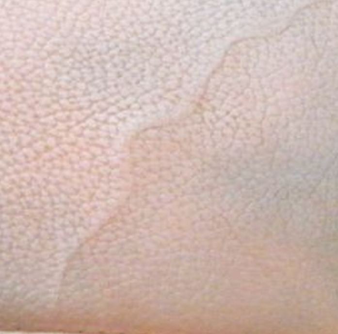

Zu bemerken gäbe es noch, dass auf der hinteren Sitzfläche ein Narbe verläuft.
Ich dachte erst, da hätte jemand "hingepullert"-aber nein: ist völlig natürlichen Ursprungs und so gewachsen und keineswegs ein Wasserfleck.

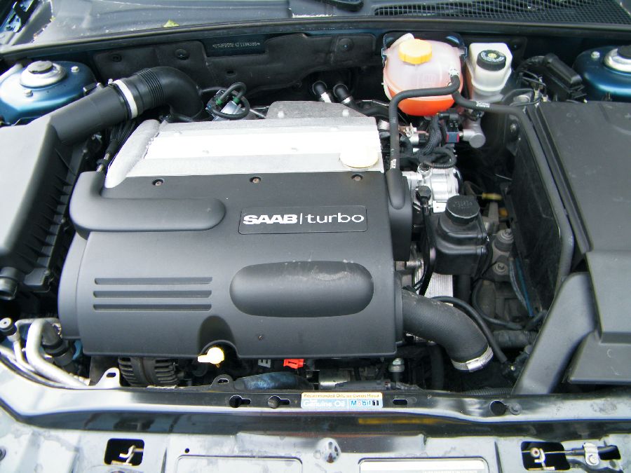

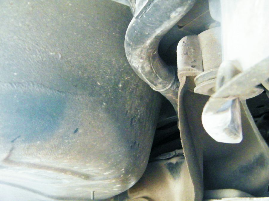

Der Motorraum war völlig trocken und unten drunter sowieso.
Hier siehts nahezu neuwertig aus.

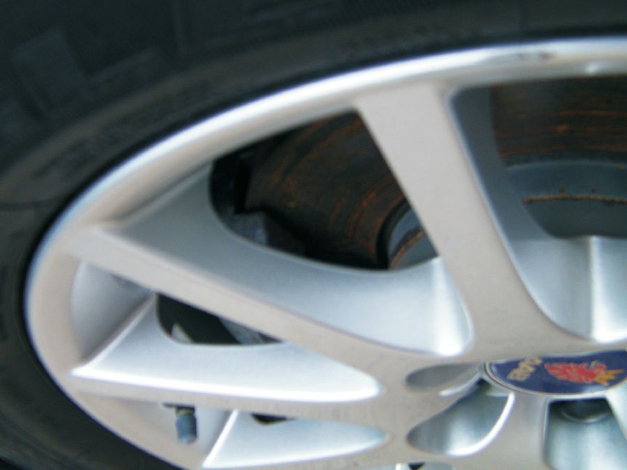

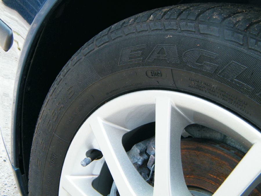

Die Felgen haben keinerlei Kratzer und die Bereifung ist auch noch top.

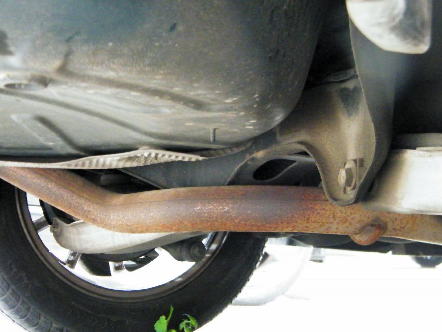

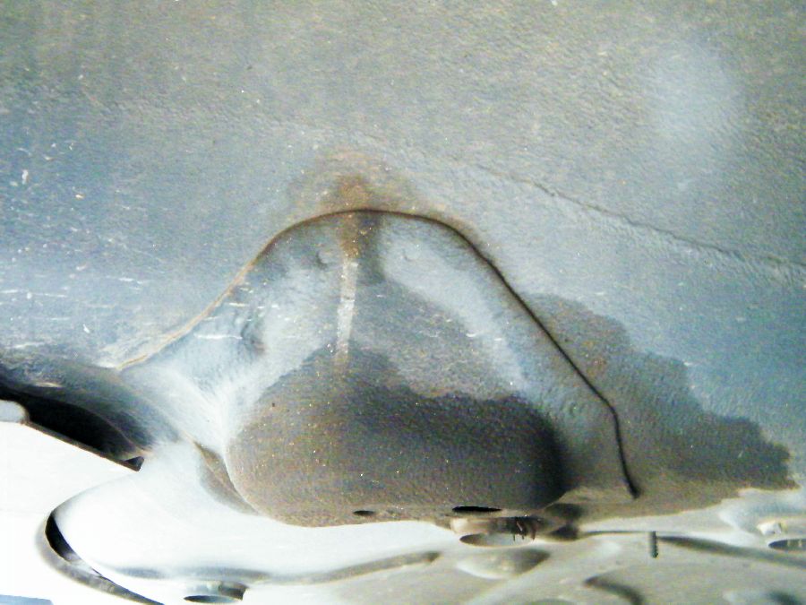

Der Auspuff macht einen langlebigen Eindruck-auch findet man unten keinen Rost
http://www.saab-cars.de/attachments/9-3-ii/95378-saab-9-3-ii-sc-dresden-kennt-den-jemand-dscf5540.jpghttp://www.saab-cars.de/attachments/9-3-ii/95370-saab-9-3-ii-sc-dresden-kennt-den-jemand-dscf5532.jpghttp://www.saab-cars.de/attachments/9-3-ii/95369-saab-9-3-ii-sc-dresden-kennt-den-jemand-dscf5531.jpghttp://www.saab-cars.de/attachments/9-3-ii/95381-saab-9-3-ii-sc-dresden-kennt-den-jemand-dscf5543.jpghttp://www.saab-cars.de/attachments/9-3-ii/95368-saab-9-3-ii-sc-dresden-kennt-den-jemand-dscf5530.jpghttp://www.saab-cars.de/attachments/9-3-ii/95380-saab-9-3-ii-sc-dresden-kennt-den-jemand-dscf5542.jpg
Was die Feuchtigkeit im vorletzten Bild zu bedeuten hat-keine Ahnung. Ich hatte den Fotoapparat im Heckbereich in Richtung Auspuff gehalten und zufällig dieses Bild gemacht. Denke mal, dass es Konservierungsmittel o.ä. ist. Denn im Heckbereich ist ja nichts "flüssiges"

Der Motor schnurrt wie eine Katze. Kein verdächtiges klappern oder rasseln.

… nehme mal an, dass der einen Tauschmotor drin hat – oder? und den Wassereinbruch würd ich mir auch noch genauer ansehen …
… das Feuchte beim Auspuff hat meiner auch, is normal, da verdampft wohl Hohlraumschutz

Wie gesagt: das Leder auf der Rückbank sah aus, wie drauf gepullert.
DAs kommt ein wenig blöd im Bild rüber. Aber: es ist absolut trocken. Es sah aus wie ein Nässefleck...war aber nur eine Narbe im Leder.
Vielleicht ist die Kuh am Weidezaun hängengeblieben.?!
Auf jeden Fall: nichts unnatürliches!

Der Motor und drunter war absolut trocken.
Die Bremsen setzen ein wenig Rost an-ist aber normal und nach 4x bremsen weg.
Die Beläge und die Scheiben waren absolut i.O.
Den Bremsbelag hab ich mal versucht zu fotografieren: also gute 1-1,5 cm waren noch drauf.
Dieses feuchte Dingens ist zwischen rechten Hinterrad und hinteren Stoßfänger. Vielleicht kann ein 9-3 Besitzer mal gucken, wie das heißt und was das ist.
Jedenfalls ist dort meiner Meinung nach nichts feuchtes ansich weit und breit, was evtl auslaufen könnte.
Daher tippe ich auf Konservierungsöl o.ä.

Ja sehr geringe Laufleistung für einen 2007 er. … und könnte sein das die Shark Antenne undicht ist (war) und deshalb der Wassereinbruch …
wie gesagt genau ansehen, Scheckheft prüfen etc. der kommt mir etwas zu billig vor und das Ambiente passt nicht zu 36.000km.
Nochmal: im Auto gibt es keine Feuchtigkeitsschäden. Weder unterm Dach...noch auf dem Leder.
Er hatte/hat sogar noch die original SAAB Antenne auf dem Dach (nix Shark) und diese ist weder angeknabbert oder sonstwie verschlissen. Die sieht nahezu neuwertig aus-so wie das gesamte Auto.
Das Auto soll ja BJ 07 sein. Weiß nun nicht ob 01 oder 12/07. Mit ein bissel rechnen, kommt man auf 9000 km im Jahr.
Also meine Schwiegermutter fährt weit weniger...ich natürlich um die 30-40 Tsd.
Ist alles irgendwie relativ..

Übrigens: unter diesem Angebot findet man einen 9-3er Bj 2001 mit 21.000 km. Und dieser wurde in Deutschland bewegt.
Also für mich sind daher die 36.500 km nicht unbedingt abwegig.

ich glaube aber kaum, dass ein SAAB mit einem solchen Leder-Schaden das Werk verlassen hätte. Zur Vermutung, es könnte was drauf ausgelaufen sein, kommt das Bild, das zeigt, dass auch die Lehne (also nicht nur die Sitzfläche) einen solchen Schaden hat. Dass durch Tür/Fenster Wasser eingetreten ist, liegt aber nicht nahe, sonst wäre es zur Außenseite feucht. Dennoch hatte dieses Modell teilweise starke Probleme mit eindringendem Wasser, Seitenbereiche hinten.

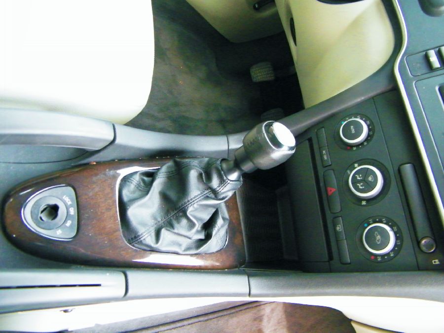

Modell Greece: Hat wohl keine Sitzheizung..., oder?!

Meiner Meinung nach sind das wirklich nur Narben im Leder.

Oh Gott...ob der nun Sitzheizung hat?
Sieht man das nicht im Armaturenbrett irgendwo?
Ich hatte nur gesehen, dass er elektrische Spiegel hat. Und im Gegensatz zum 9-5er hatter er in der Fahrertür keinen Knopf zur Heckklappenentrieglung.
(Ich kann ihn natürlich auch übersehen haben)
Also nochmal: ich würde meine Hand ins Feuer legen und stock und steif behaupten: das sind Narben und keinesfalls Wasserflecke.

Hab hier mal eine Vergrößerung der Originals:
Allerdings: dieses Bild hatte ich noch durch die geschlossene Scheibe geschossen.
Bin aber der Meinung, dass ein Wasserfleck runder sein müsste.
Die Tasten für die Sitzheizung befinden sich im Klimabedienteil.......wenn die Tasten verbaut sind,ist die Sitzheizung auch drin.........
Gruß,Thomas
sieht für mich "mit ohne" aus...
http://www.saab-cars.de/attachments/9-3-ii/95373-saab-9-3-ii-sc-dresden-kennt-den-jemand-dscf5535.jpg
Die fehlende Sitzheizung würde ich nicht als soooo dramatisch ansehen. Ist ohnehin nicht gut für die Hämorrhoiden ;-)
Für nen 20er kann man sich paar beheizte Sitzkissen holen-oder mit etwas (sehr viel) mehr Aufwand, die Dinger nachrüsten.
