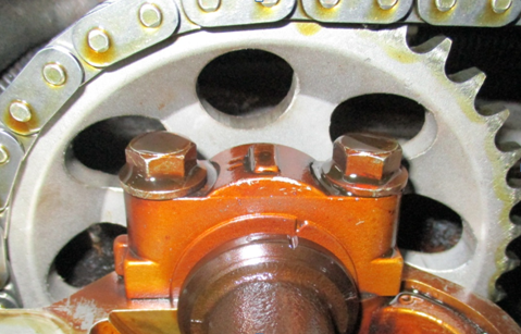

Äh, ich greif das hier nochmal auf. Wie wird denn das jetzt richtig gemacht mit dem fliegenden Wechsel der Steuerkette? Ich habe sowas bisher noch nicht gemacht. Stell aber an meiner Ninja das Ventilspiel ein. Nach meiner wahrscheinlich falschen Vorstellung würde ich

- Zylinder 1 auf OT nach Kompressionszug stellen, Frage: kann ich die Markierungen erkennen? Bei der Ninja kann ich dazu unten den Zündungsdeckel wegbauen und sehe dann die Markierungen an der KW; ist das beim Saab auch einsehbar?
- NWen auflegen, Frage kann ich die Markierungen von "oben" sehen?

Ja, die Grundidee ist richtig: die neue Kette wird mit einem provisorischen Kettenschloss an die getrennte alte gehängt und dann durchgezogen, aber nein, die Nockenwellen (und auch die Ritzel) werden nicht ausgebaut, sondern dafür Sorge getragen, dass die Kette beim Durchziehen nicht von den Ritzeln springt.
Wenn alles gut gegangen ist, stimmen die Steuerzeiten hinterher noch/wieder.
Die Marken an den NW sind Kerben auf der Innenseite:
Zwischen den Strichen auf den NW-Rädern sollen 7 1/2 Kettenglieder liegen:
Wenn dann noch die OT-Marke an der KW (oben) richtig steht, sollte alles stimmen:
