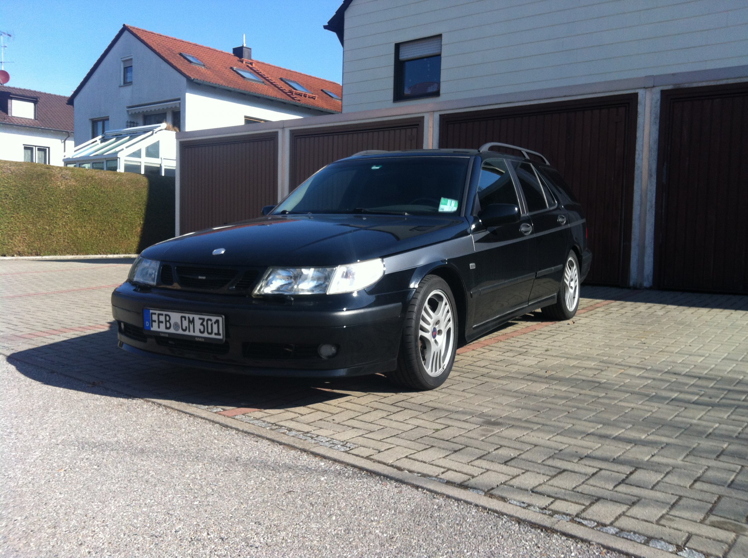

PPS: zu dem 2005er da oben....: naja,,,,die alten NSW + reingefrickeltem Tagfahrlicht stören mich (gab es in dem Baujahr diese Form des Stossfängers überhaupt njoch ???), fehlende Sitzheizung ist seltsam (ist das ein Import ??? talien/Frankreich/Spanien), und Gas würde ich eh nicht haben wollen, aber das ist persönlich......
die fehlende Sitzheizung ist auch noch niemandem aufgefallen...
daher der Hinweis ob eingetragene LPG.......zu nahe an I.....:smile:

könnte es ab 8/2005 sein ?
Ab MY 2004 gab es die komplett andere PCV. Die andere Lage des Kat glaub ich auch ab da.
ab wann gab es die anderen front stosstangen mit den runden NSW ?? ab 2004 - oder waren die nur für aeros ???
beim aero ab 2005....meine ich ob nun vor od nach 8...........??
Nein, mein 2004er Aero hat auch schon runde Nebelscheinwerfer.
Gabs ab MY 2004. Mein MY 2004 Aero mit EZ in 09/2003 hat auch schon die neuen Aero-Stoßstangen mit den runden Nebelscheinwerfern.
sind mir noch nie aufgefallen die anderen Nebelscheinwerfer.
Kann man die runden einfach so gegen die alten austauschen oder muss dafür die ganze Stoßstangenhaut getauscht werden?
Dein Ernst jetzt? Rund und länglich eckig, einfach so austauschen!?
ja geht, sieht aber scheiXXe aus, und ist Pfuscherei - sobald ich auf die originalen rechteckigen zurückgebaut habe, kannst du gerne meine runden post 2004er NSW haben;
aussserdem habe ich das Gefühl das die runden NSW noch mehr zu Aquariumsbildung als die alten eckigen.......
. . . Die andere Lage des Kat glaub ich auch ab da.
Die Lage des Kat wurde ab Modelljahr 2002 geändert, ab da dann nicht mehr.
Das wäre dann schon Modelljahr 2006, also Chrombrille
Die neuen Stoßstangen vorne und hinten kamen für den Aero ab Modelljahr 2004, also nach den Ferien 2003 was wohl etwa 08/2003 entspricht.
