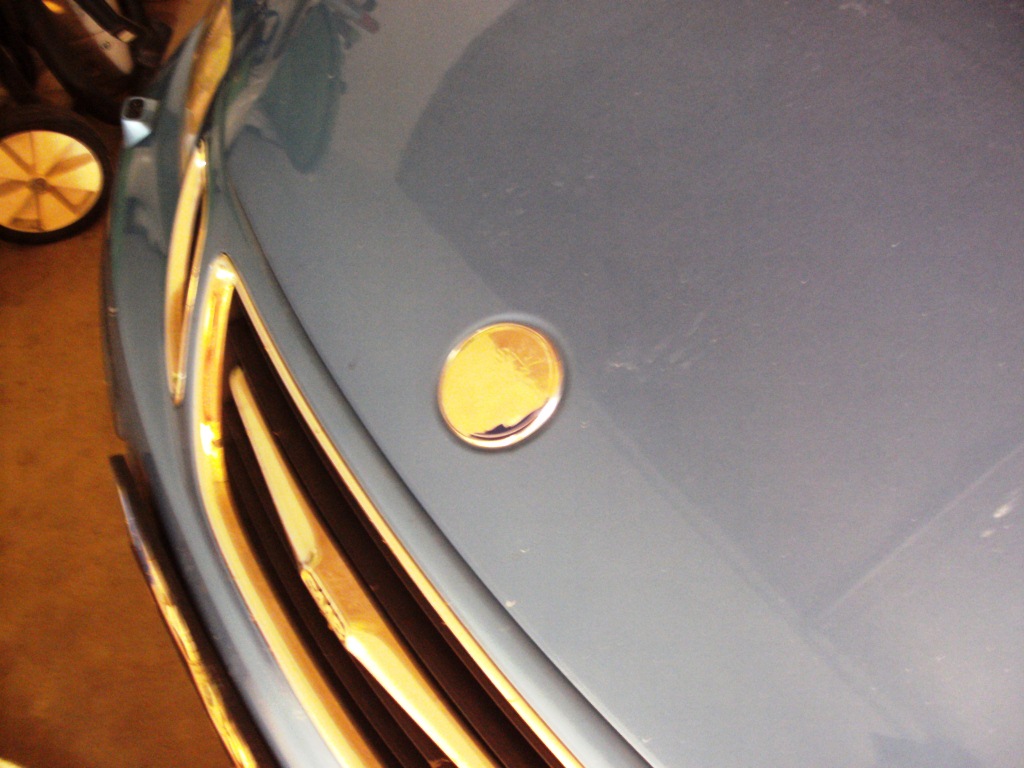

[ATTACH]64133.vB[/ATTACH] So sieht`s aus. Mich wundert es auch. Fremdeinwirkung meinerseits ist auszuschließen.

Das ist das Alter und die Sonne... ist normal. Solch ein Verlust entsteht vor allem nach dem Waschen...

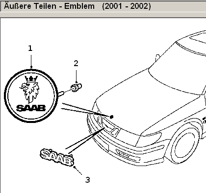

[ATTACH]64137.vB[/ATTACH]

Zur Sache: Das Emblem kann man einfach (auch ohne Heißluft) mit Zahnseide und Fingernäglen nach oben abhebeln. Danach Klebereste entfernen und neues Teil dranmachen (hat auf der Rückseite Klebefolie) .. geht ganz einfach.

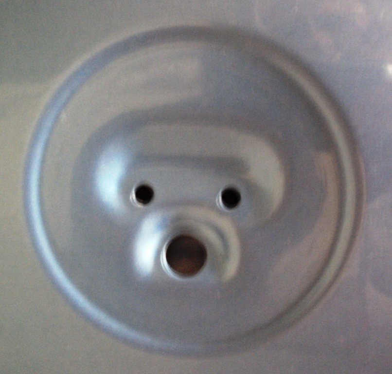

Hab`s hingekriegt und das ohne Lackkratzer - [ATTACH]64145.vB[/ATTACH] PS. neuer Vorschlag für ein Smiley
