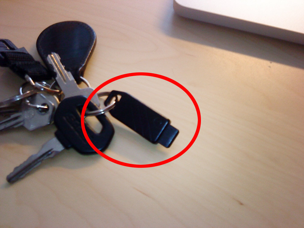

Irgendwie ist gerade der Wurm in der Grauen Eminenz ... Ich wollte gerade mal 'out of office', den Wagen starten und ... nix. Montag startete er noch einwandfrei, aber nun gehen beim Drehen des Schlüssels auf 'Zündung' nur die Lampen an und die Benzinpumpe läuft.
Vor dem Starten habe ich stets mit unten abgebildetem Dongel die WFS zu entschärfen und das jetzige Verhalten tritt immer dann auf, wenn ich etwas schluderig den Dongel in die Gegenplatte in der Mittelkonsole stecke. Insofern gehe ich davon aus, dass es mit der WFS zu tun hat ...
Die 'Blinksignale' der WFS scheinen normal, also 'blinken' wenn 'scharf', konstantes leuchten wenn der Dongel eingesteckt wird und eine erloschene LED, wenn der Wagen startbereit ist. Allerdings, und hier bin ich nun etwas unsicher, war ich der Meinung, dass die Blinksignale aufhören, wenn ich den Dongel einstecke. Heute isses so, dass die LED dauerhaft leuchtet. Ich bin nicht sicher, ob das immer so war (wer achtet da schon drauf?!).
Kennt jemand den fraglichen Dongle/die WFS und könnte Tipps zur Deaktivierung/zum Reset (wegen mir auch per PN und gegen Nachweis, dass das Kfz mir gehört) geben? Leider hat der Wagen zu viele Vorbesitzer und eine zu schlechte Doku, um herauszufinden, wer die WFS eingebaut hat ...

[ATTACH]64143.vB[/ATTACH]
deaktivierung der wegfahrsperre = herstellen des originalzustands der kfz elektrik.
dazu wird benötigt: ein passender stromlaufplan aus dem werkstatthandbuch, werkzeug , zeit, spaß am lernen der kfz elektrik.
man nehme mittelkonsole und kniebrett raus, verfolge die kabel der wegfahrsperre, entferne die wegfahrsperre (steuergerät und kabel) und stelle originalzustand der elektrik wieder her.
spezifischer gehts leider nicht, weil ich das dingen nicht kenne. ist eine dauerhafte und in meinen augen die beste lösung.
