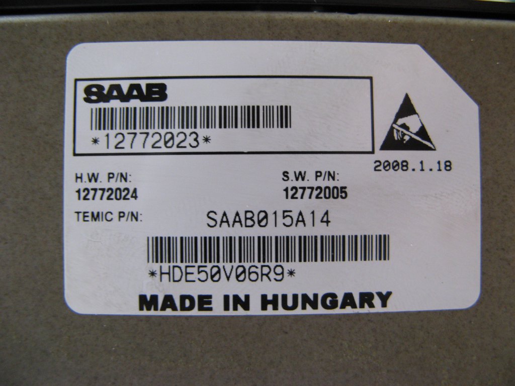

Aber egal: Kennt sich jemand mit dem "Türsteuergerät" aus?
Ist das das Teil, das direkt unten an den Fensterhebertastern sitzt und so mit denen ein Teil ist?
Wenn ja, habe ich eine Frage zu den Teilenummern: SIEHE FOTO in der Anlage.
ch kann ein Gebrauchtteil bekommen, bei dem die Nummern H.W. P/N: 12772024 und die S:W: P/N: 12772005 übereinstimmen.
Die andere Nummer oben, die 12772023 kann ich leider nicht kontrollieren.
Würde das Teil passen? Oder ist die obere Nummer wichtig?!?!?!

Denke H.W. bedeutet HardWare und S.W. SoftWare, müßte schon mit dem Teufel zugehen, wenn das Teil nicht passen sollte.
So, Teil ist bestellt!
