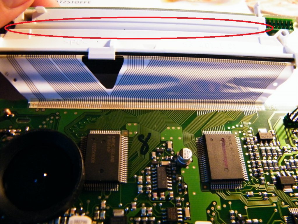

Hab mein SID entpixelt

So und nun habe ich das ganze realisiert. Neues Kabel rein, endlich keine Pixelfehler mehr (Herzlichen Dank Saab-Frank) und das ganze mit dimmbaren grünen LEDs ausgerüstet, passend zum grün vom Tacho.[ATTACH]76273.vB[/ATTACH]
