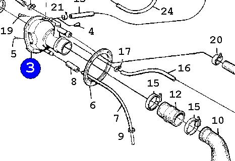

moin Erik
gibts irgendwo eine Abbildung von der "Plastikschüssel"?ist das ein Teil(scheint eingenietet...vllt. wurde da ja schon mal gebastelt),und lässt sich das ohne Riesenaktion(z.B. Tank raus) reparieren?

Hi!
Das Teil ist im Prinzip ein Kunststofftrichter, der in der Karosse verschraubt ist. Der hat eine Länge von ca. 10cm und dann ist daran das Einfüllrohr zum Tank mit einem kurzen Schlauch verbunden (sowie weitere Schläuche für Tankentlüftung usw.).
Der Erinnerung nach einfach zu tauschen.

Ist eigentlich einfach zu tauschen.
Kannst auch Blech dran nieten, ich mach ja nur Vorschläge für den Fall es findet sich kein vernünftiger Ersatz. Von Haus aus reißen die Dinger auch gern ein.
